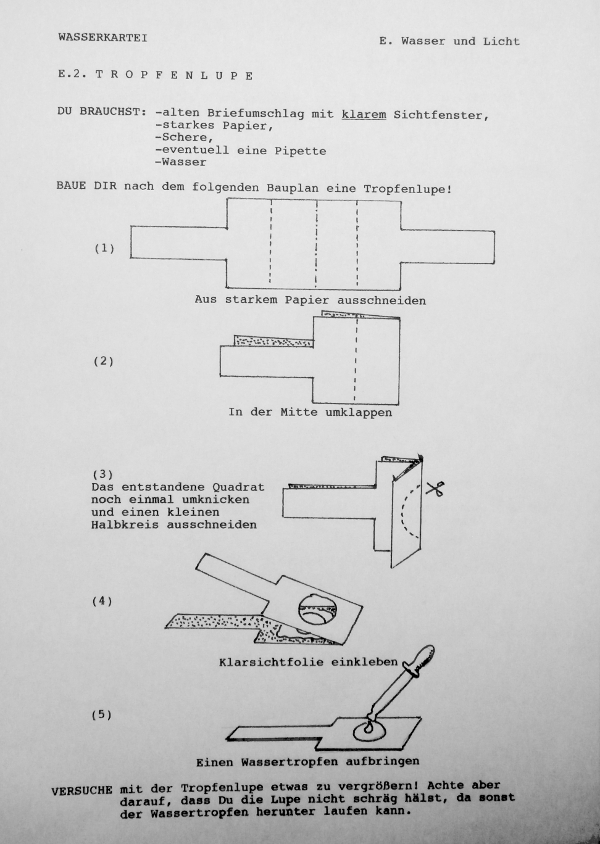

Hallo Nicole,
z.B. eine Wassertropfenlupe bauen:
und damit Zeitungsbilder angucken.
LG Gerd
