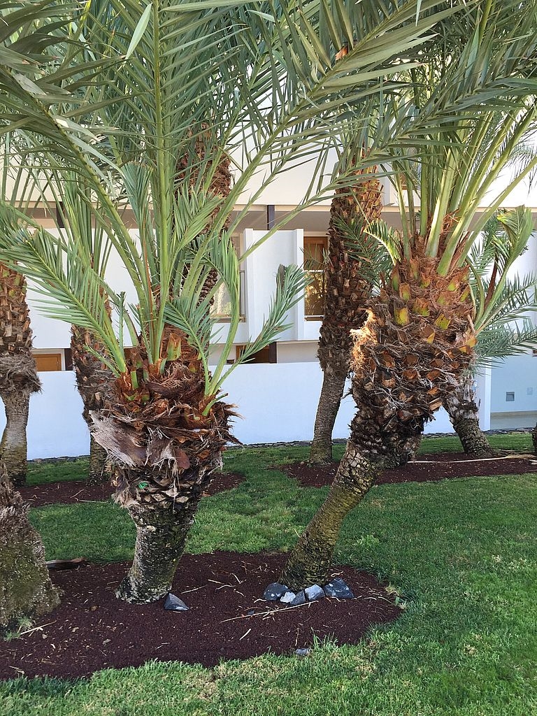

Bild 3: Ausgewachsene männliche Zwerg-Dattelpalme mit Blütenständen, Wikipedia, MCNight, gemeinfrei
Die Art ist wie alle Dattelpalmen zweihäusig getrenntgeschlechtig (diözisch). Die hängenden männlichen Blütenstände tragen ein lederiges, zweikielig gespaltenes Vorblatt und sind zwischen 30 bis 60 cm lang. Davon entfallen bis zu 30 cm auf den Blütenstandsstiel, an dem viele zwischen 7 und 20 cm lange Seitenachsen entspringen. Die männlichen Blüten haben einen dreizipfeligen Kelchbecher von 1,2 mm Höhe und gelb-weißer Farbe. Die 7 bis 8 mm langen und 2 bis 2,5 mm breiten Kronblätter sind gelbweiß mit spitzen Enden. In ihnen liegen die Antheren mit einer Länge zwischen 3,5 bis 4 mm.

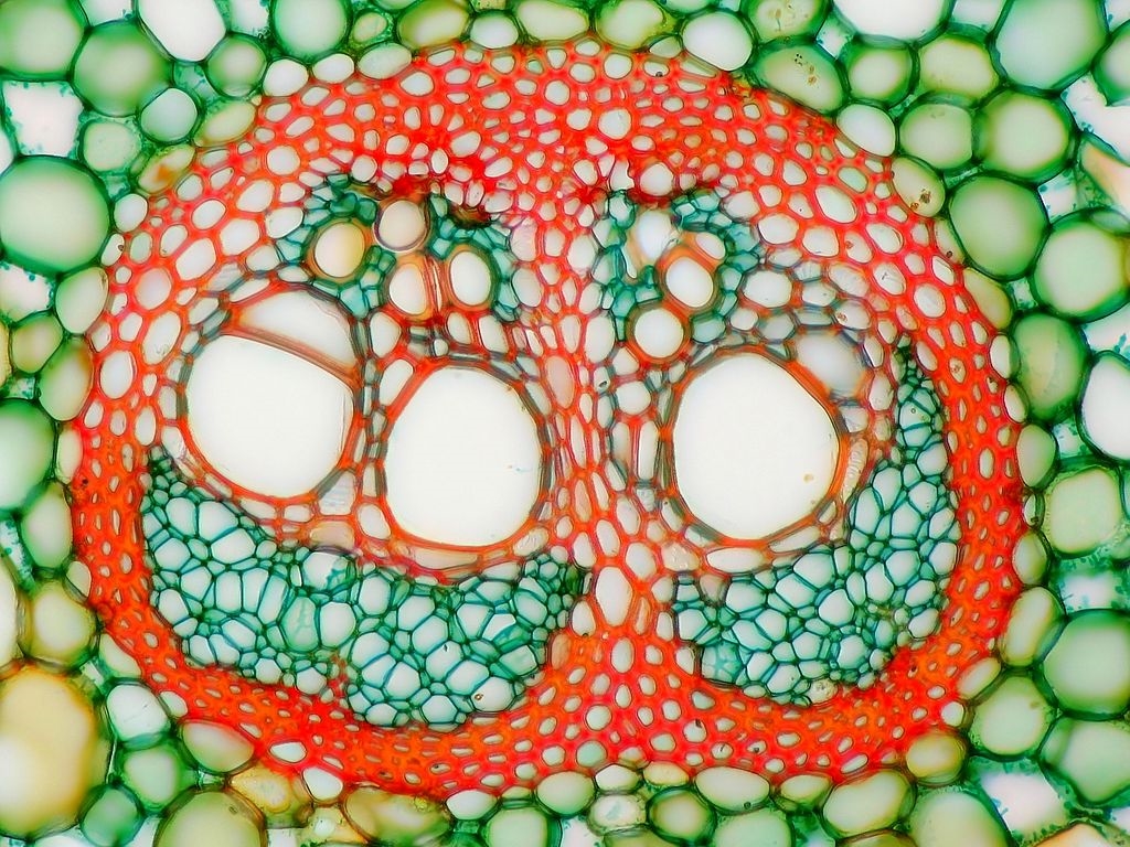

Bevor wir die Rhachis verlassen, noch ein Blick auf die Leitbündel!

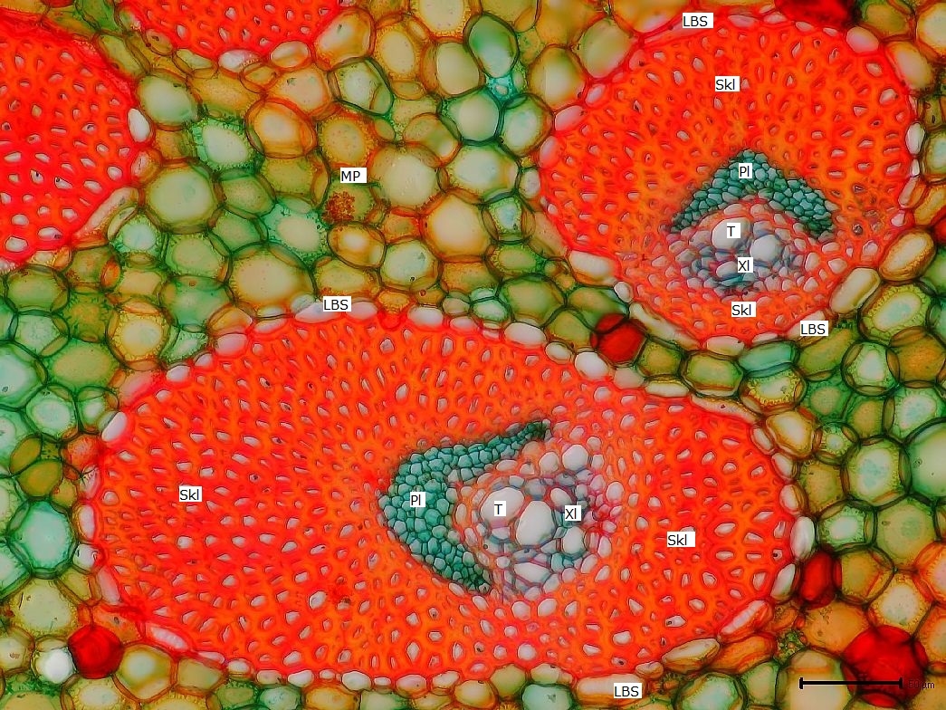

Bild 11: Drei auf einen Streich! Vergrößerung 200x, Stapel aus 18 Bildern
Bilder 12a-d: Ein Leitbündel und eine Leitbündelgabelung in der "Nahaufnahme", Bilder 12b & d mit Beschriftung; Vergrößerung 200x, Stapel aus je 11 bzw. 12 Bildern
Wir sehen klassische geschlossen kollaterale Leitbündel ohne Cambium aus der Mitte der Rhachis. Auffällig sind neben dem geschlossenen Sklerenchymring umd die Bündel die zwei bis drei sehr großen Tracheen im Xylem. Das Leitbündel in den ersten beiden Bildern hat einen maximalen Durchmesser von etwa 278 µm, die größete Trachee misst um die 77 µm.

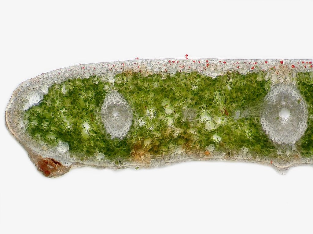

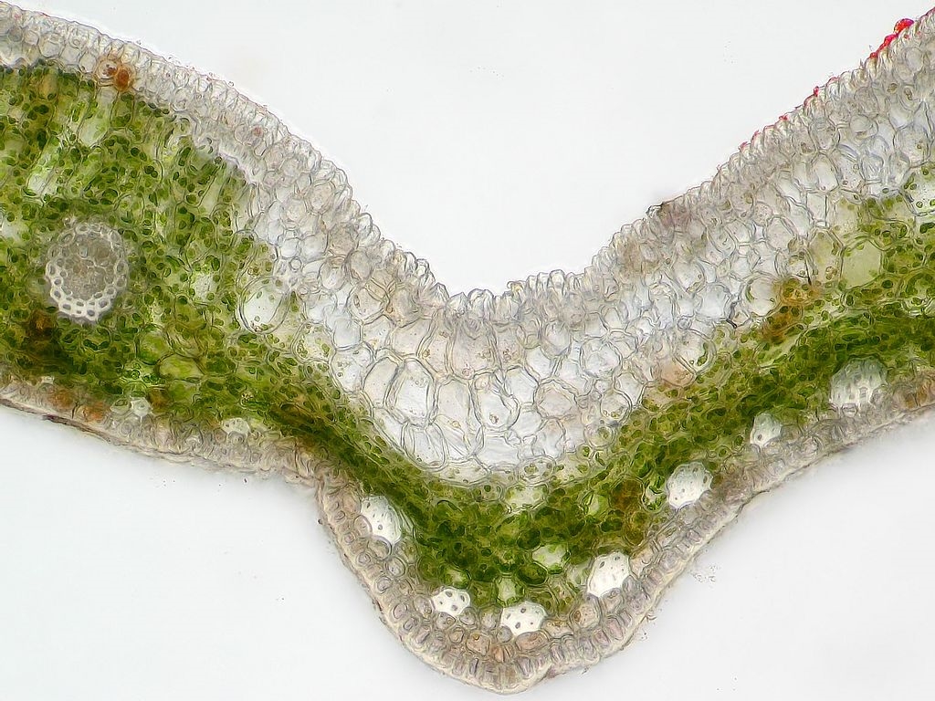

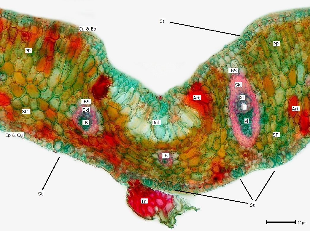

Bilder 15a-d: Blattrand im Querschnitt, Bilder 15a & b vom frischen, ungefärbten Schnitt, Bilder 15b & d mit Beschriftung; Vergrößerung 200x, Stapel aus je 25 bzw. 22 Bildern
Neben einem Trichom ganz außen an der Unterseite der Spitze finden wir einen bifazialen Aufbau mit einem Palisadenparenchym an der Oberseite, das unter einer Epidermis mit Cuticula, gefolgt von einer Hypodermis liegt. Darunter liegt ein Schwammparenchym mit recht kleinen Interzellularen und eingelagert finden wir die Leitbündel in unterschiedlichen Größen. Auch das Fiederblättchen wird am Rand von sklerenchymatischen Faserbündeln verstärkt und es gibt Stomata sowohl auf der Blattunter- als auch auf der Oberseite, wo sie aber seltener sind.
Die Fiederblättchen haben einen Durchmesser von ca 216 µm und sind somit recht filigran. Die größeren Leitbündel darin erreichen um die 125 µm und sind auch von einer Leitbündelscheide umgeben. Da die Zellen der Hypodermis keine besonders ausgeprägten Zellwände zeigen, vermute ich, dass sie dazu dient, durch Streuung das einfallende Licht besser auf die Zellen des darunter liegenden Palisadenparenchyms zu verteilen.

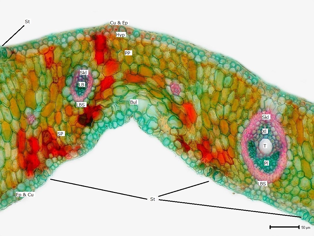

Bild 17a-d: Die Mittelrippe, Bilder 17a 6 b vom frischen Schnitt und Bilder 17b & d mit Beschriftung. Vergrößerung 200x, Stapel aus je 20 bzw. 21 Bildern
Auch hier haben wir wieder einen großen Verband bulliformer Zellen an der Oberseite des Fiederblättchens. Üblicherweise finden wir in der Mittelrippe eines Blattes ein großes Leitbündel, das ist hier nicht der Fall, dafür finden sich an der Unterseite viele sklerenchymatische Faserstränge.

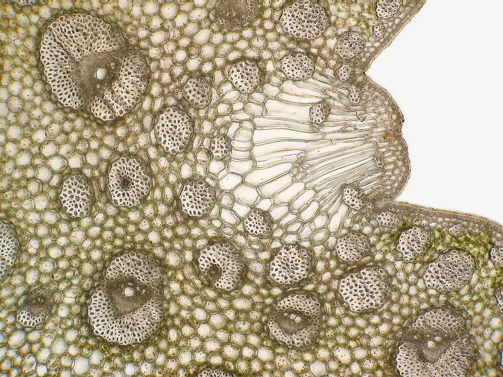

Fast am Ende angekommen, bleibt noch der Fiederdorn.
Bild 20: Wedelansätze mit Fiederdornen
Im Bild sehen wir die Rhachis kurz vor dem Wedelansatz mit den Fiederdornen, die wie oben beschrieben, einzeln oder paarweise stehen. Diese finden wir auch bei anderen Arten der Gattung Phoenix und sie dienen dazu, das empfindliche Palmherz vor Fraßschäden zu schützen, die ggf. zum Absterben der ganzen Palme bzw. hier des betroffenen Sprosses führen würden. Anders als die meisten anderen Pflanzen besitzen die Palmen nämlich nur ein Wachstumsgewebe (Meristem), das in der Lage ist, neue Wedel zu bilden. Wird dieses zerstört, wächst die Pflanze nicht mehr weiter und stirbt nach dem Verlust des letzten verbliebenen Wedels ab.

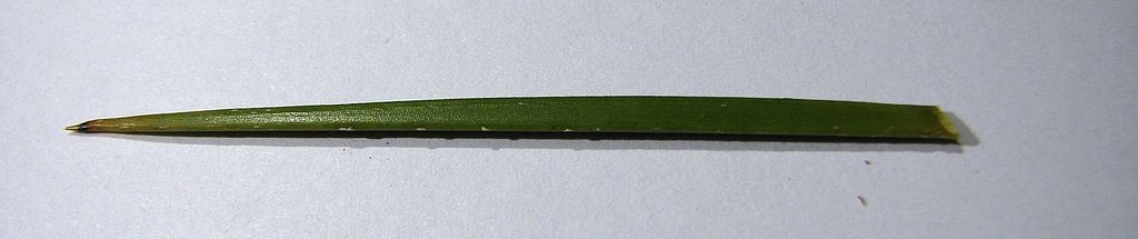

Bild 21: Makroaufnahme eines Fiederdorns

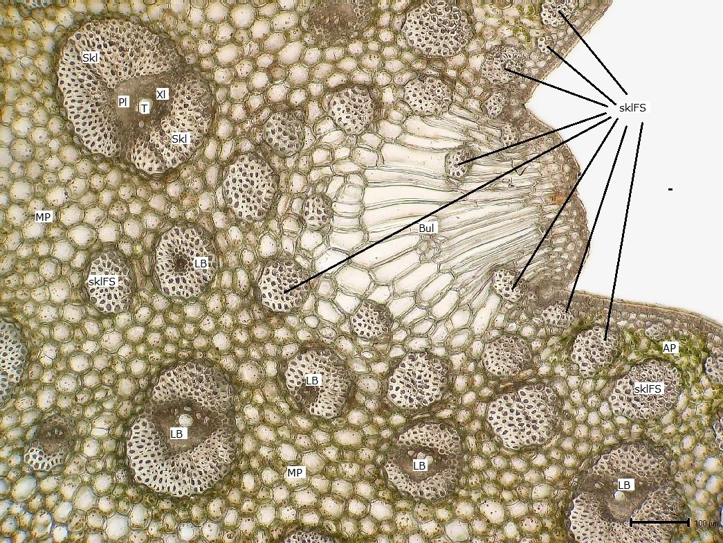

Bilder 22a,b: Querschnitt eines Fiederdorns in der Übersicht, Bild 22a ungefärbtes Frischpräparat. Vergrößerung 50x, Stapel aus 27 bzw. 18 Bildern
Mit den Bildern des Fiederblättchens im Hinterkopf lassen Struktur und Form erahnen, dass es sich beim Fiederdorn um ein umgebildetes Fiederblättchen handelt. Dies gilt insbesondere für die Gruppe erhaltener bulliformer Zellen rechts in der Kerbe, die beim Fiederdorn keinerlei Funktion mehr haben.
Bild 23a-d: Buliforme Zellen beim Fiederdorn, Bilder 23a & b vom Frischmaterial, Bilder 23b & d mit Beschriftung; Vergrößerung 100x, Stapel aus je 31 bzw. 18 Bildern
Neben den bulliformen Zellen in der Bildmitte zeigen sich viele Leitbündel mit verstärktem Sklerenchymring, wie wir sie vom Fiederblättchen kennen. Dazwischen und besonders am Rand liegen aber auch große und stark verholzte sklerenchymatische Faserstränge dicht an dicht, die den Dorn versteifen und ihm die nötige Stabilität verleihen.
Bild 24a-d: Besonders große Sklerenchyme auf der Unterseite des Dorns, Bilder 24a & b vom Frischmaterial, Bilder 24b & d mit Beschriftung; Vergrößerung 200x, Stapel aus je 25 bzw. 15 Bildern
Die sklerenchymatischen Faserstränge erreichen hier Größen von bis zu 180 * 130 mm.
Bild 25a-b: Leitbündel aus dem Fiederdorn, Bild 25b mit Beschriftung, Vergrößerung 200x, Stapel aus je 17 Bildern
Die Leitbündel sind wie im Fiederblättchen von einer Leitbündelscheide umgeben, unter der zunächst das massive Sklerenchym folgt. Die Größe des größeren Komplexes liegt bei ca. 372 * 192 µm.
