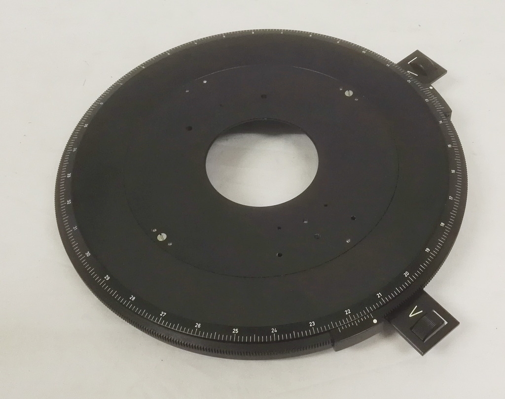

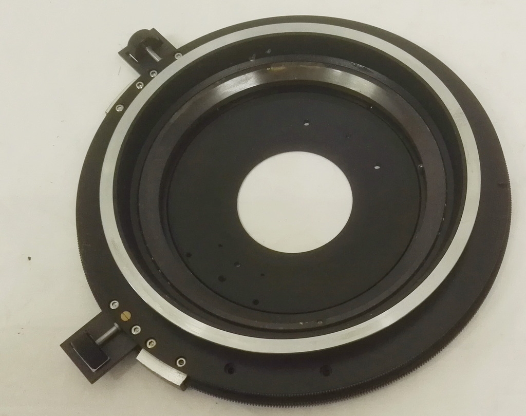

ZitatSeine Schwierigkeit liegt wohl auch darin, dass er das "Riesenteil" nicht ordnungsgerecht demontieren kann.
Diesen Satz habe ich nicht richtig verstanden: meinst du vom Axiomat "abbauen" oder zerlegen? Wenn die Bilder vom Originaltisch sind ist meine Frage beantwortet, dann meinst du "zerlegen"

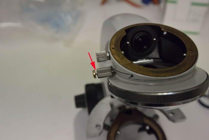

Die Unterseite des Tisches hat grundsätzliche Ähnlichkeiten mit den älteren Modellen der STANDARD-Baureihe. Bei diesen lässt sich der innere Ring (hinter dem die Lagerkugeln hervorblitzen) nach Lösen einer kleinen Madenschraube abdrehen*. Dann liegt das Inere der beiden Kugellager offen und man kann Kugelkäfig und Kugeln zur Reinigung entnehmen. Ich kenne mehrere Forumskollegen, die so etwas schon erfolgreich durchgeführt haben und den Tisch mechanisch in neuwertigen Zustand versetzt haben. Gerade bei solchen Tischen (deren Drehung in der Pol-Mikroskopie im Dauereinsatz ist) lohnt sich das!
