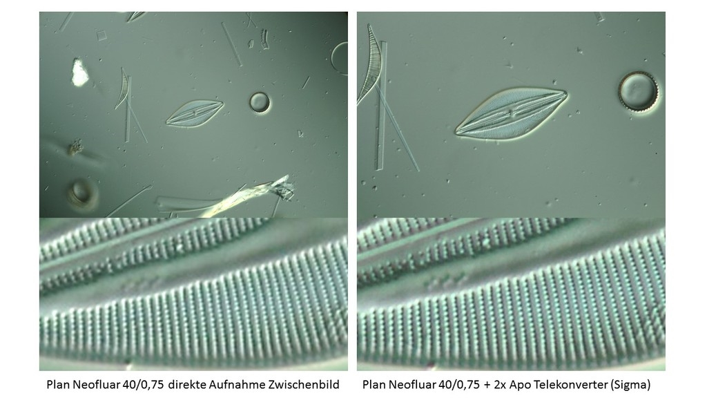

herzlichen Dank für die guten Hinweise. Ja, es liegt tatsächlich an der Kommunikation zwischen Kamera und Konverter. Ich habe als provisorische Lösung die Kamera nur halb im Bajonett des Konverters befestigt, so dass sie gut sitzt, aber die Kontakte noch keinen Kontakt (klingt sprachlich interessant) haben. Siehe da - kein Problem mehr, die Auslösung erfolgt klaglos.
Anbei 4 Vergleichsfotos - in der linken Spalte ohne Konverter mit direkter Abbildung des Zwischenbildes auf dem Sensor, rechts mit 2x Konverter. Die Randabschattung beim DIK ist nun nicht mehr wirksam und die Auflösung im Detail wird nicht mehr durch den Pixel Pitch begrenzt. Ich schaue mal, ob sich diese Lösung auch bei den anderen Objektiven hinsichtlich Bildqualität eignet.
@Gerhard: Vielen Dank für Deine Hinweise zum Thema "Abbildungsmaßstab - Auflösung des Sensors" beim Pillerseetreffen. Das ist mir erst da klar geworden. Eventuell funktioniert die Konverterlösung so gut, dass ich auf einen Einsatz von PE-Projektiven und damit auch auf einen Umbau des Fototubus verzichten kann.
