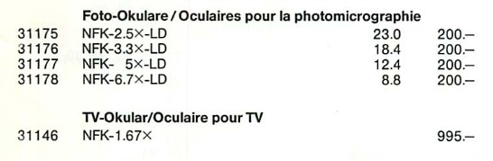

Ok  Peter,
hast recht. Auszug aus der Preisliste 1991 in CHF !
Das NFK 1,67x war noch nie sehr günstig. Das behandle ich nun noch vorsichtiger  ;D
