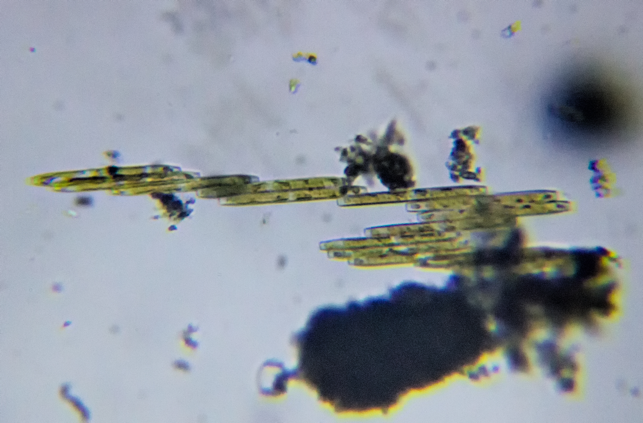

wer kennt so ein doppel-kopf-rädertier?
zuerst ist der augenbestückte kopf stark nach aussen geschoben,
5 sek. später klappt dieser vollständig nach innen und der wimpern-kopf inkl. kl. ärmchen daneben kommt raus.
hier der augenkopf mit deutlichen augen:
hier der wimpern-kopf (-kranz) und augen stark versenkt:
gruss günther

Lieber Günther,
das ist kein "Ärmchen", sondern der Rückentaster eines bdelloiden Rädertiers. Du wirst Dich gedulden müssen, bis die Dame ihr Räderorgan voll entfaltet. Mehr noch gilt das für die Zehen. Auch der Mastax muss betrachtet werden...
Hast Du den "Donner"?
Die Bestimmung kann u.U.sehr zeitaufwendig sein!
Wünsche ggf. im Hinblick auf die Bestimmung daher eine erfolgreiche Nacht, bis Du die Dame ansprechen  kannst!

zumindest lässt sich die Bestimmung aufgrund der Augenflecken im Rüssel (und nicht auf dem Gehirn) auf die Gattung Rotaria einschränken. In aquatischen  Proben ist Rotaria rotatoria sehr häufig.
Bilder hier:
http://www.plingfactory.de/Science/Atlas/KennkartenTiere/Rotifers/01RotEng/source/Rotaria%20rotatoria.html

Zitatsieht so aus als würde das tiet zuerst mit den augen die umgebung sondieren
...das ist mit diesen "Augen" nicht möglich. Wahrscheinlicher ist, dass das Tier mit den Cilien des Rüssels mechanische und/oder chemische Reize der Umgebung wahrnimmt. Falls z.B. ein Flagellat oder Ciliat (siehe das 1. Foto) die Cilien berührt, wird der Rüssel bzw. die Krone zurückgezogen.
Zitatdas wechselt doch meines wissens nicht alle 10-20 sek. zwischen den 2 köpfen.
...doch, das ist eigentlich normal, falls ein mechanischer Reiz (s.o.) vorhanden ist.
beste Grüße
