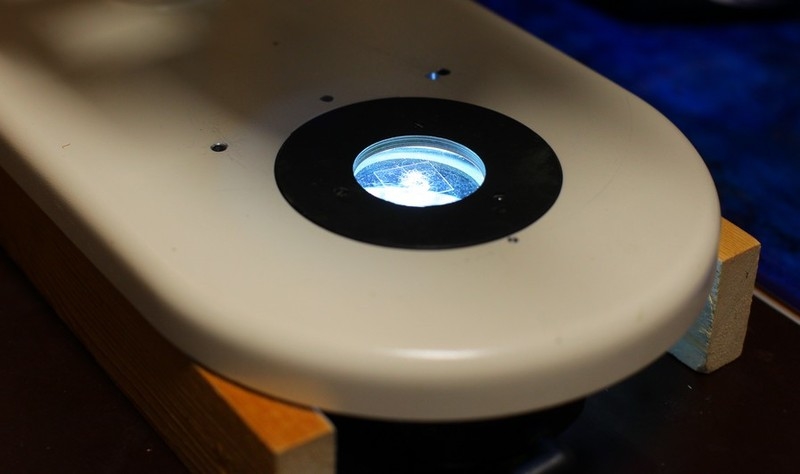

Das gibt es aber nicht nur bei "Billig"! Gib mal in die Google-Bildersuche "Stemi 2000" oder "Stemi 1000" ein.
Hier ein besonders originelles Exemplar:
http://images.google.de/imgres?imgurl=http%3A%2F%2Fd2ydh70d4b5xgv.cloudfront.net%2Fimages%2F4%2Fe%2Fc121506-zeiss-stemi-1000-binocular-stereo-zoom-0-7-3-5x-microscope-10x-eyepieces-a96f807278ca1eb603221f53107e6931.jpg&imgrefurl=http%3A%2F%2Fwww.terapeak.com%2Fworth%2Fc121506-zeiss-stemi-1000-binocular-stereo-zoom-0-7-3-5x-microscope-10x-eyepieces%2F391327795268%2F&h=1068&w=810&tbnid=Ywoz3mBKwm_z8M%3A&docid=0a10eXsJED7P4M&ei=0dPqV7uWDYLbU63KmsAE&tbm=isch&iact=rc&uact=3&dur=1073&page=0&start=0&ndsp=35&ved=0ahUKEwj7wsz0rrDPAhWC7RQKHS2lBkgQMwgfKAEwAQ&bih=743&biw=1536
Schau Dir mal an, wie die ehemals schneeweißen Geräte mittlerweile meist aussehen! Und das waren wahrlich keine Billigheimer! Oder schau Dir die Bino/Trinoköpfe der Leica DMLS/DMLB etc. an! Schlimm! Eigentlich müssten sich die Unternehmen dafür in grund und Boden schämen und allen Käufern auch jetzt noch kostenlos die Verkleidungen austauschen!
Hallo Peter -
das Stemi 1000 in dem Link sieht noch blass aus gegen den Rücken meines Stemi 2000. Natürlich hat das mit der Optik nix zu tun (es stand scheints Jahre lang am Fenster) aber ärgern tut es mich trotzdem. Hätte ich einen Lack in genau diesem Farbton gefunden, dann wäre mir die Mühe des Neulackierens nicht zu viel gewesen. Aber vielleicht sinkt der Kunststoff ja in sich zusammen, wenn man in mit einem ungeeigneten Lack besprüht.

Hallo Rolf,
Das Problem mit dem Vergilben gibt es bei vielen Plastikgehaeusen aus den 80ern. Dazu gibt es mind. zwei Erklaerungsversuche (allerdings auch zu vers. Plastiksorten):
a) Angeblich wird die gelbe Farbe durch gealterte bromhaltige Flammschutzmittel erzeugt. Diese Erklaerung findet sich auf Restaurationsseiten http://www.retrofixes.com/2013/10/how-to-clean-whiten-yellowed-plastics.html Behandelt werden die Plasikteile dort mit 6-12% Wasserstoffperoxid, TAED und UV-Licht http://www.exisle.net/mb/index.php?/topic/59657-de-yellowing-plastic-the-stain-isnt-permanent-after-all/ Diese Erklaerung habe ich aber in der wissenschaftlichen Literatur nicht gefunden.
b) Dort beschreibt man die gelben (und roten) Prigmente als Oxidations- und Kondensationsprodukte vom im Kunststoff enthaltenen phenolischen Antioxidantien. Die gelben Quinone sind die natuerlichen Endprodukte dieser Reaktionen, die nur zeigen, dass der Kunststoff wie vorgesehen geschuetzt wird  ;D  Eine wirklich interessante Zusammenfassung findet sich hier http://www.ampacet.com/faqs/yellowing-and-pinking-white-pe-pp/
Auch dort der Hinweis, dass die gelben Pigmente mit Oxidantien oder (und?) UV in farblose Produkte ueberfuehrt werden koennen (wie unter a).
Wer sich berufen fuehlt koennte ja mal die Verschalung vom Mikroskop abnehmen und sein Glueck versuchen  8)

Hallo Jon -
über das Vergilben, die chemischen Theorien dazu und mögliche Hilfsmaßnahmen hatten wir ja schon vor einiger Zeit einen Zwirn im Forum. Aber die Ratschläge dazu klangen wie die verschiedenen Behandlungstheorien von unheilbaren Krankheiten, ebenso wie die entsprechenden Erfolgs- und Misserfolgsberichte  ;D
@Rolf: Die mechanisch wichtigen Teile beim Stemi 2000 D und auch der Fototubus sind ja wenigstens noch aus Metall und im Vergleich mit meinen früheren Stemis (II/III/IV) ist es doch sehr angenehm zu bedienen - also in dieser Hinsicht bereue ich die Anschaffung nicht. Und die Farbe finde ich sowieso scheußlich, auch wenn sie nicht vergilbt ist, weil sie mich an die alten Krankenhausbetten erinnert.
