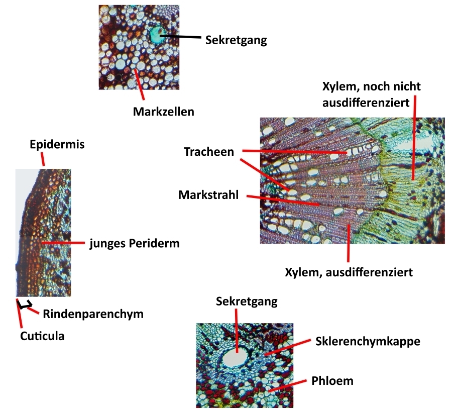

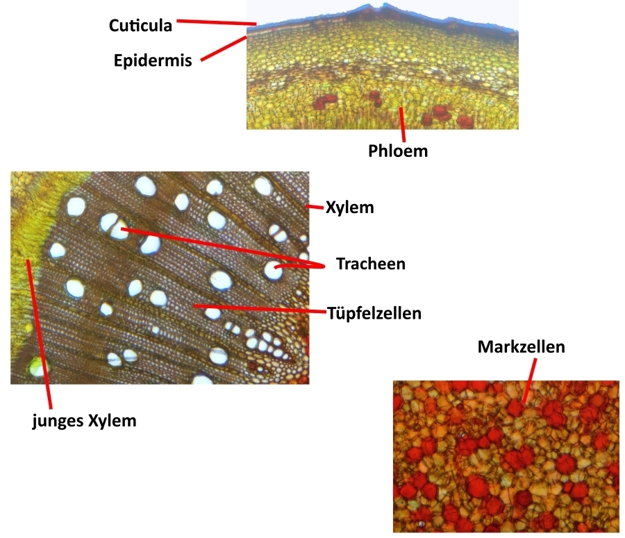

Was sieht man auf den Bilder? Ich versuche mal, einige Details zu bennenen, siehe Bild8.
Bild 8 : Legende

Jetzt kommen einige Detailaufnahmen. Bild 8 zeigt den äußeren Rand des Schnittes.
Bild 9 : die Rinde
Bild 10 zeigt hoffentlich einen kleinen Phloem und Xylem Teil.
Bild 10 : Xylem
Bild 11 zeigt einige ölhaltige Zellen aus der Astmitte, Bild 10 in Fluoreszenz
Bild 11 : Mark mit ölhaltigen Zellen
Bild 12 : Mark im UV
Und noch vier weiter Bilder, vielleicht kann mir ja jemand noch einen Tip geben, was man da genau sieht. So einfach ist die Zuordnung für mich nicht. Wenn ich Fehler gemacht habe, bitte korrigiert mich.
Bild 13 : Xylem (nicht differenziert), Xylem und Mark
Bild 14 : Phloem mit Sekretgang
Bild 15 : ausdifferenziertes Xylem
Bild 16 : unten Phloem, darüber Sekretgang

Bei Bild 8 bin ich mir nicht sicher, aber ich denke, wir sehen hier den Beginn der Bildung eines Periderms unterhalb der mit der Cuticula bedeckten Epidermis. Als Periderm würde ich die Farblosen Zellen direkt unterhalb der Epidermis ansprechen, es haben sich schon ein bis zwei Reihen Phellem gebildet und rechts am Rand sieht man m.E. quaderförmigen Zellen des Phellogens, die sich frisch geteilt haben. Das ist am Bild aber immer etwas schwierig zu beurteilen: Diskussion erwünscht. :)
Zu den anderen Bildern:
Bild 12 von links (Außenseite) nach rechts (Innenseite):
- frisches, noch nicht ausdifferenziertes Xylem, das aucf ein schnelles Wachstum schließen lässt,
- darauf folgend das ausdifferenzierte Xylem mit lignifizierten Zellwänden. Beide Bereiche mit Xylemparenchym, Tracheen und Markstrahlen.
- dann primäres Xylem und Markparenchym mit Sekrettröpfchen in einigen Markzellen
- darin eingelagert einer der innen liegenden Sekretgänge ganz am rechten Rand
Bild 13:
- einer der äusseren Sekretgänge unterhalb der Sklerenchymkappe, also wohl umgeben von Phloemzellen.
- leider hat sich darüber das Sekret verteilt, so dass die Zellen schwer zu erkennen und zu bestimmen sind.
Bild 14:
- das erste voll ausdifferenzierte Xylem ausserhalb des primären Xylems - oben wäre dann innen.
Bild 15:
- mehr Sekretgänge unterhalb einer Sklerenchymkappe
- die rot gefüllten Zellen sind Präparationsartefakte
Zwei Vorschläge für sauberere Färbungen:
- Das Sekret bekommst Du durch eine kurze Spülung mit Eau de Javel weg, aushilfsweise tut es auch Klorix (Blaue Flasche!) 1:4 mit Aqua dest. verdünnt.
 Unbedingt mit der Lupe kontrollieren, bleiben die Schnitte zu lange in der Lösung, fallen sie auseinander.
- Manche Zellen färben sich dabei gelblich oder bräunlich. Das bekommst Du durch Bleichen mit Chloralhydrat-Lösung wieder weg (250g auf 100ml Wasser).
 Leider nicht ganz billig und als Schlafmittel in der Menge auch schwer zu bekommen. :(
 Ethanol 70% und Zeit helfen auch ... aber dann musst Du vor dem Färben natürlich wieder zurück ins Wasser.
 Mit der Bleiche wird auch die Gefahr der roten Präparationsartefakte geringer. Langes differenzieren (bis 24 Stunden) in Aqua dest. hilft hier auch manchmal.
