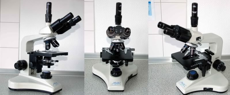

Für jemanden, der schon einmal ein Mikroskop gesehen hat, gestaltet sich der Zusammenbau der Komponenten problemlos. Die Bedienungsanleitung ist sehr kurz gehalten, Hinweise zum Köhlern bzw. detailliertere Darstellungen zur Einstellung eines Mikroskopes finden sich nicht ( habe ich auch nicht erwartet ).  Allerdings ist auch die Frage zu stellen, wie ausführlich eine solche Anleitung überhaupt sein sollte, denn einem Neufahrzeug liegt ja auch keine Beschreibung bei, wie man Auto fährt – das wird vorausgesetzt und das muss man eben in der Fahrschule lernen.
Das Mikroskopstativ:

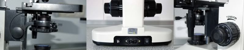

Aufgrund des mir anfänglich  etwas gewöhnungsbedürftig erscheinenden  Designs mit dem „herzförmigen“ Gerätefuß sowie den Abbildungen im Internet hatte ich zunächst kein sonderlich „professionelles“ Gerät erwartet ( um es einmal vorsichtig auszudrücken ). Umso überraschter war ich, als nach dem Zusammenbau  ein recht solides, „großes“ schweres, absolut standfestes und „wertig“ wirkendes – nahezu vollständig aus Metall gefertigtes – Mikroskop vor mir stand, an dem nichts wackelt und das auch insgesamt durchaus ansehnlich ist.   Mit einem Gewicht von satten 6,6 kg ist es exakt so schwer wie ein voll bestücktes  Zeiss Standard 16 mit 5-fach-Revolver  Optovar! Am Stativ selbst ist lediglich der Geräteboden ( nicht der Fuß! ) aus Kunststoff, dieser Kunststoff ist aber durchaus hochwertig.
Ausgestattet ist das Mikroskop mit einer für die meisten Anwendungen ausreichenden 20 Watt-Halogenbeleuchtung, der Ein/Ausschalter befindet sich auf der Rückseite des Fußes, an der rechten Seite gut erreichbar das Drehpoti für den Dimmer. Im Gerätefuß findet sich eine gut bedienbare Leuchtfeldblende. Die Kondensorführung ist sehr exakt und ganz aus Metall gefertigt und besitzt einen verstellbaren Höhenanschlag, die Höhenverstellung über den großen Triebknopf funktioniert problemlos ohne Spiel. Der Kondensor ist zentrierbar und verfügt über eine gut laufende Aperturblende und einen etwas fragil wirkenden Kunststoff-Filterhalter ( der aber auch bei teureren Mikroskopen oft nicht viel solider ausgelegt ist ).
In  geringen Maße findet man auch hier das Phänomen ( das ich aber auch schon bei China-Mikroskopen in der 1000 EUR-Klasse gesehen habe, z.B. bei den VWR-Mikroskopen  ), nämlich eine gewisse „Erschütterungsempfindlichkeit“ des Kondensors, sodass das Bild beim Verstellen der Aperturblende leicht „zittert“. Das stört aber auch nur, wenn man eben „Besseres“ gewohnt ist, und für diese Mikroskopklasse ist das „Zittern“ sogar noch recht gering. Es stört aber nicht wirklich und fällt dem unvoreingenommenen Benutzer vermutlich gar nicht störend auf.
Der Kreuztisch lässt sich über die etwas zu „schlank“ geratenen tiefliegenden koaxialen Triebknöpfe gut bewegen und läuft angenehm, ebenso die Objektklammer.
Grob- und Feintrieb funktionieren tadellos, am linken Triebknopf ist eine Tischhöhenarretierung einstellbar,  rechts lässt sich die Gängigkeit des Grobtriebes einstellen ( beides auch keine Selbstverständlichkeit in diesem Preissegment ).
Der wertig wirkende 4-fach-Revolver rastet satt ein, hier gibt es nichts auszusetzen.
Insgesamt sind Mechanik und Verarbeitung wirklich  gut, lediglich an manchen Stellen  merkt man dann doch, dass man sich nicht auf „Zeiss-Niveau“ bewegt. So weisen viele  Schrauben in ihren Gewinden Spiel auf  ( z.B. Fixierungsschraube für den Bino, Kondensorzentrierung ) und laufen etwas hakelig ,  ein Zwischenring zwischen dem eigentlichen Kondensor und der Kondensorhalterung – ein Drehteil aus Alu – würde nicht gerade als Meisterstück eines schwäbischen Zerspanungsmechanikers durchgehen. Hier hätte es nicht geschadet, den Drehkörper noch einmal mit einem feinen Schmirgelpapier zu entgraten. Allerdings sind das Mängel, die sich im täglichen Umgang nicht auswirken und mit denen man bei einem Gerät dieser Preisklasse auch leben kann und wohl muß.
Bild1: Größenvergleich mit einem Zeiss KF2 Standard
Das Binokular mit der einseitigen Dioptrienverstellung weist ebenfalls keine Schwächen auf.

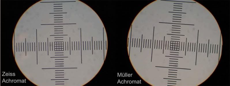

Hierzu gehören zwei 10-fach Okulare mit einer SFZ von ungefähr 18 sowie zwei 20-fach Okulare.

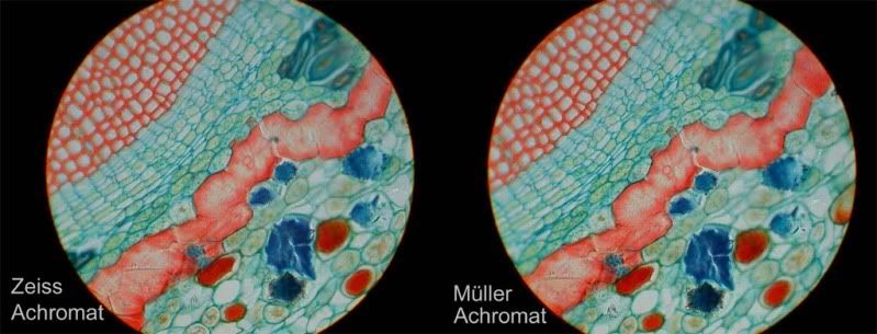

Die 4 Achromate liefern ein knackiges, kontrastreiches und annähernd ebenes Bild ( das 100er-Objektiv wurde nicht getestet ).
Das 40er-Objektiv wurde gegen einen „schwarzen“ Achromaten der der letzten Baureihe von Zeiss getestet und kann mit diesem meines Erachtens locker mithalten, mein subjektiver Eindruck ist sogar, dass er ein insgesamt „besseres“, knackigeres Bild liefert als der Zeiss-Achromat! Die Bildfeldebnung weist keinen erkennbaren Unterschied zum Zeiss-Achromaten auf.
Bezüglich der technischen Parameter ( RMS, 160 mm-Tubuslänge ) besteht natürlich volle Kompatibilität zum den entsprechenden Serien der großen Hersteller.

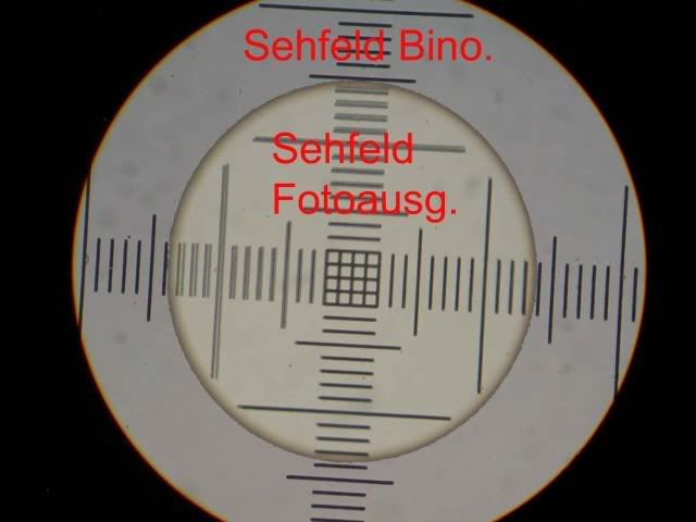

Der Fototubus verfügt über eine umschaltbare Strahlenteilung 100 : 0 und ( wohl )  30 : 70 , sodass Fotos auch bei gleichzeitiger Boebachtung duuch die Okulare des Binos aufgenommen werden können ( ein ganz großer Vorteil gegenüber den nur alternativ umschaltbaren Tuben ).  Der Fotoausgang verfügt über einen Adapter mit  Höhenverstellung zur Einstellung der Parfokalität, welche mit meiner Coolpix und dem 10x Periplan auch auf Anhieb gelingt. ( So schnell habe ich noch an keinem Mikroskop das Kamerabild parfokal bekommen! )
 Leider gibt es hier ( noch ) einen kleinen Wermutstropfen: Das Sehfeld durch den Fototubus ist merklich kleiner als durch das Binokular und führt mit üblichen Okularkameras oder CCD-Kameras zu einer deutlichen Vignettierung, die sich nur durch erhebliches Zoomen vollständig beseitigen lässt und nur einen Teil des Bildes, das man im Binokular sieht, darstellt.  Ursächlich hierfür ist ( glücklicherweise nur ) eine im Durchmesser zu geringe Bohrung des höhenverstellbaren Adapters mit dem Okularanschluß. Der „fehlerhafte“ Adapter lässt sich einfach  vom Tubuskopf abschrauben und müsste ggf. in einer Metallwerkstatt aufgebohrt werden ( was in jeder Metallwerkstatt mit Standbohrmaschine  technisch eigentlich einfach zu bewerkstelligen ist und nur ein paar EUR kosten dürfte. )
Warum dieses Zwischenstrück so konstruiert wurde, ist mir nicht ganz klar, jedenfalls scheint sie durchaus beabsichtigt als eine Art „Blende“ eingebracht zu sein. Möglicherweise, um bei inhomogener Beleuchtung einfach den Rand auszublenden, nach dem Motto „Was man nicht sieht, ist auch nicht da! ;-)  )
Ich habe den Adapter einmal aufbohren lassen und damit das gleiche Sehfeld wie im Bino erreichen können, allerdings zeigt sich dann auch eine deutliche inhomogene Ausleuchtung bei niedrig vergrößerndes Objektiven wie dem 4-fach-Objektiv. Aber solche Probleme kenne ich durchaus auch von älteren Markenmikroskopen wie dem Zeiss KF2.
Das Problem des zu „engen“ Fotoausgangs  ist bei Müller bekannt ( auch durch bereits schon erfolgten Hinweis von Wilfried Nisch ) und soll mit der nächsten Serie abgestellt werden. Dieser „Mangel“ sollte allerdings nicht unbedingt ein Kaufhindernis sein, denn er ist grundsätzlich behebbar.

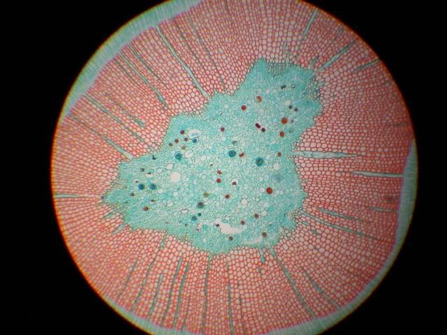

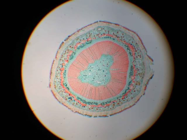

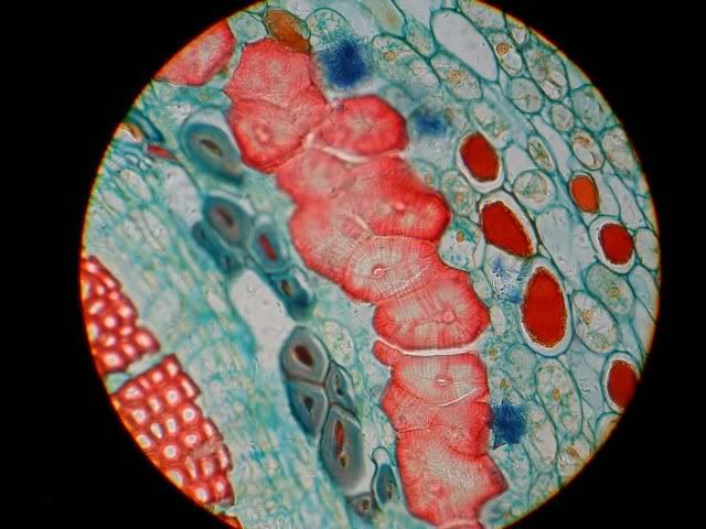

Fotos mit den Achromaten 4, 10 und 40-fach durch den „aufgebohrten“ Fototubus:
4x-Achromat ( hier noch mit deutlich erkennbarer inhomogener Beleuchtung )
10x-Achromat
40x-Achromat

« Antworten #12 am: August 07, 2009, 12:34:01 »
Lieber Peter, Liebes Forum,
ich habe bereits zwei mal bei Müller das Biolab T bestellt (für eine Freundin und für meine ehem. Schule als Demo-Gerät). Auch ich kann es nur wärmstens empfelen. Die Qualität des 40er-Objektives ist m.E. wirklich erstaunlich (Mit Zeiss Neofluar verglichen).
Zwei Fragen:
1) Weiß hier jemand, wie man dieses gerät ordentlich köhlern kann. Irgendwie glückt mir das nicht so recht.
2) Kennt hier jemand das invertmikrokop von Müller MIB-100. Ich überlege ernsthaft über eine Anschaffung, aber Müller möchte es nicht zur Demo versenden.
Beste Grüße, Sebastian

Lieber Sebastian,
nun, mit dem Köhlern ist das so eine Sache. Das wird evtl. nicht richtig gelingen. Eines der Probleme ist eine Mattscheibe oberhalb der Leuchtfeldfblende, die man schon aus diesem Grund nicht scharf einstellen kann.
Mit solchen konstruktiven Einschränkungern muß man abr in der Preisklasse bei ansonsten ordentlichem Gerät wohl leben.
Solange man nicht das Letzte aus einer wirklichen Spitzenoptik herausholen möchte, ist das korrekte Köhlern vielleicht auch nicht gaaaaaanz so entscheidend... ( sprachs und zog den Kopf schon ein! )
Ich möchte noch erwähnen, daß Müller mir die Geräte für einen "Test" und auch erst nach mehrfachem Kontakt und Erklärung meines Vorhabens leihweise überlassen hat. Eine probeweise Überlassung eines Mikroskops an Endkunden wird vermutlich nicht möglich sein ( was mich auch wundern würde ).
