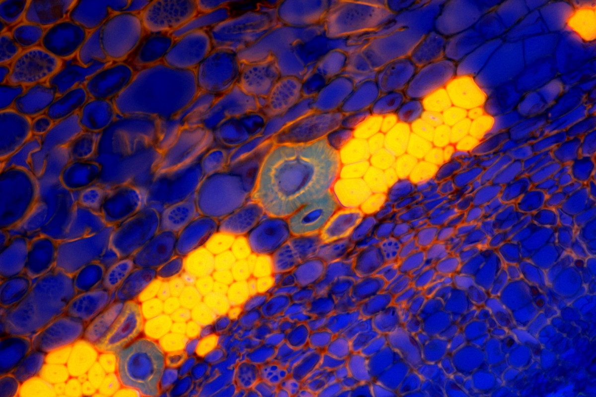

Die Bild 10 zeigt Trachen aus dem Bereich, den ich für das Xylem halte. Aufgenommen mit dem 40/0,95 Objektiv.
Bild 10 : Trachen aus dem Xylem
Das Bild 11 zeigt in UV-Auflichtfluoreszenz einen Ausschnitt aus dem gelblichen Bereich zwischen zwei roten Strahlen. Aufgenommen mit dem 40/0,95 Objektiv.
Bild 11 : Markstrahl Detail
