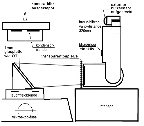

nun mit grafik:
also, ich hab`s ganz einfach gemacht:
einen ganz einfachen "abknickbaren" alten braun-blitzer (8.-€) umgekehrt, links 10-15cm neben die leuchtfeldblende gestellt,
einen auslöse-sensor (conrad 7.-€) an dem blitzschuh drauf.
auf/über das leuchtfeld-auge ein einfaches 2,5x3cm glas (z.b. objektträger-teil) unter 45° mit 2 aufgeklebten dreieckfüsschen
am rand gestellt.
blitzer auf manuell (geringe leitzahl hier von vorteil!). vorsichtshalber ev. 400asa einstellen, wenn nicht klar,
ob interner blitzer-sensor inaktiv ist.
kamerablitz ausklappen. kamera sowieso auf manuelle belichtung mit z.b.1/80, oder was die kamera für minimalzeit, zulässt.
helligkeits-ausgleich mit transparent-papier-rechtecke 1-2cm vor dem blitz-reflektor (1-3 stück),
und schon klappt alles.
bei mir reichen 4 AA-batterien 2-3 jahre bzw. einige hundert blitze.
damit geht von unten das LED-licht gerade ins objektiv, und um 90° abgewinkelt kann gleichzeitig geblitzt werden.
natürlich könnte man ohne kamera-blitzer (+x-kontakt) mit kabel synchronisieren, stört mich aber.
(den tip hab ich vom bernhard lebeda)
macht´s gut, und grüsse vom bodensee...
güntherdorn
aktualisiert am 7.11.2019 2 fotos am axio.
blitz wird nun mit kabel an canon eos700d synchronisiert.
vor den blitzer mit höchster asa-einstellung (damit so wenig energie wie möglich)
immer noch 2-4 standard-weisse blätter davor nötig. also keine transparent-papiere.
