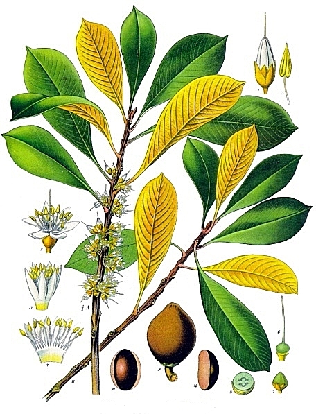

Bild 02 Illustration, Chinesischer Guttapercha Baum  Eucommia ulmoides
Dieses Werk ist gemeinfrei.
Der kräftige, meist schlanke, bis 20 Meter hohe, laubabwerfende Baum, dessen lockere Krone im Alter zunehmend breiter und runder wird, ist als Zierpflanze wenig verbreitet. Seine glänzenden Blätter sind schmal und spitz.
Die Laubblätter stehen wechselständig und spiralig an den Zweigen. Die anfangs behaarte und braune, später hellgrüne Blattspreite ist einfach, meist mehr oder weniger elliptisch und 5 bis 15 Zentimeter lang und etwa 2,5 bis 7 Zentimeter breit. Der Blattstiel ist 1 bis 2,5 Zentimeter lang. Der Blattrand ist gesägt oder gezähnt. Die Blüten erscheinen von März bis Mai.
Wenn das Blatt gebrochen wird, wird eine gummiartige Substanz freigesetzt. Die beiden Blatthälften bleiben durch diese 'Fäden' miteinander verbunden.

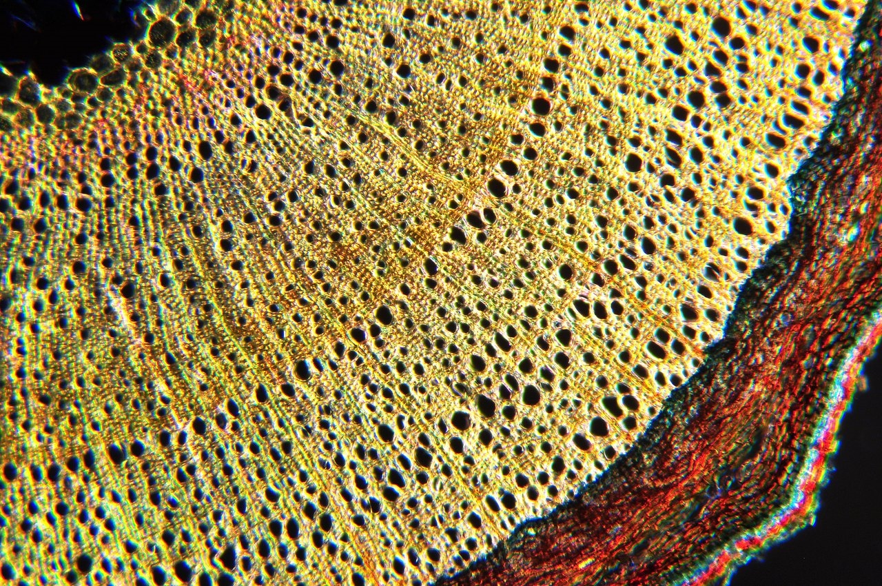

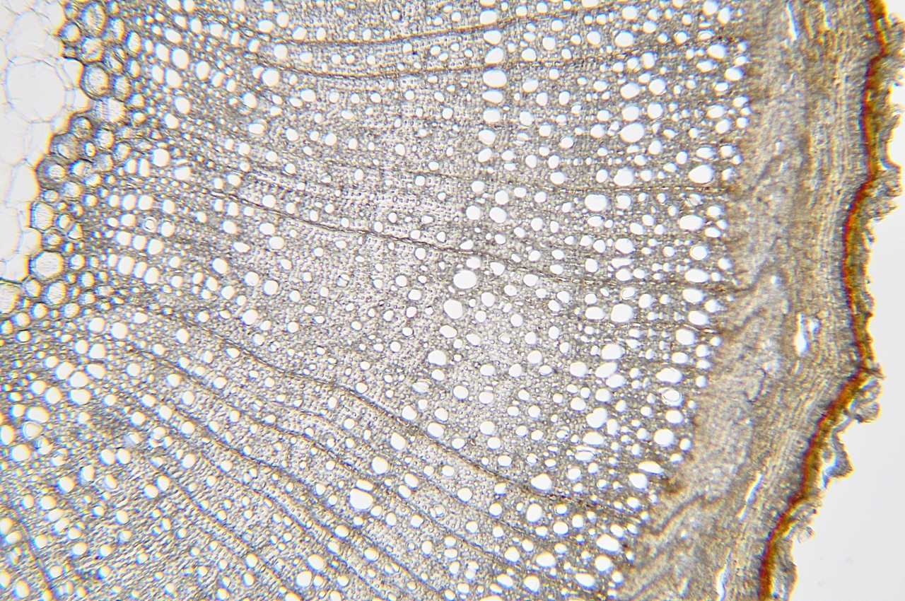

Zweijähriger Spross, Querschnitt 25 µm
Bild 04 Übersicht, ungefärbter Schnitt, Dunkelfeld, Chinesischer Guttapercha Baum  Eucommia ulmoides
Bild 05 Vergrößerung,  ungefärbter Schnitt, Chinesischer Guttapercha Baum  Eucommia ulmoides

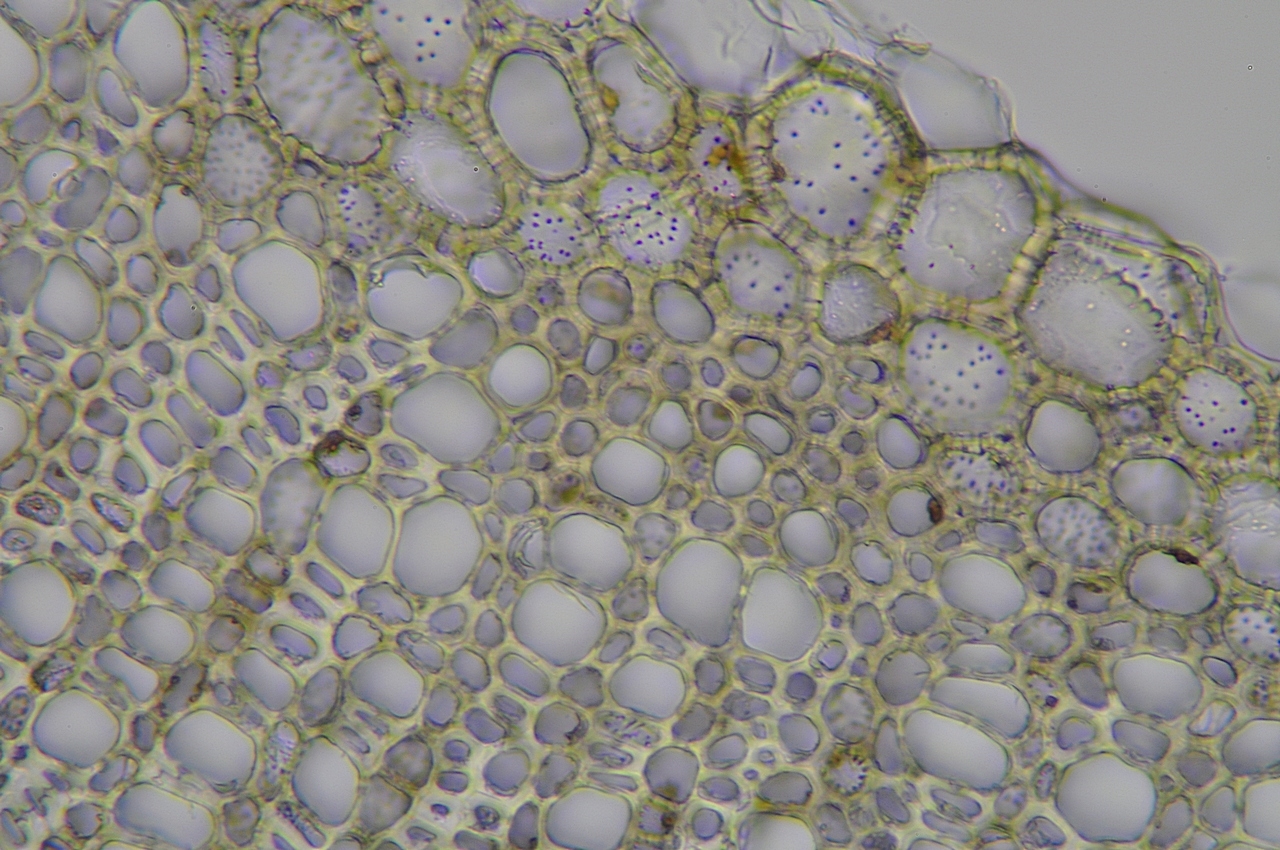

Bild 06 Rindenparenchym, Periderm, ungefärbter Schnitt, Chinesischer Guttapercha Baum  Eucommia ulmoides
Bild 07 ungefärbter Schnitt, Chinesischer Guttapercha Baum  Eucommia ulmoides
Bild 08 ungefärbter Schnitt, Chinesischer Guttapercha Baum  Eucommia ulmoides

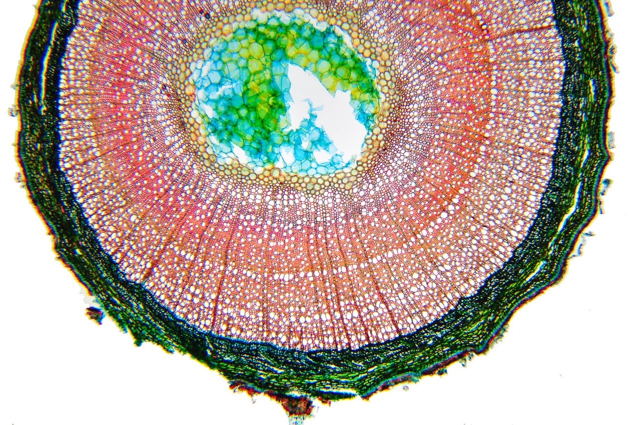

W-3A-Färbung nach Wacker (Acridinrot-Acriflavin-Astrablau)
Arbeitsablauf :
3. Vorfärbung Acridinrotlösung  8 Min.
5. Acriflavinlösung (differenzieren bis gerade keine Farbwolken mehr abgehen - Lupenkontrolle) ca.    15 Sekunden !!!.
7. Nachfärbung Astrablaulösung 2 Minute.
Bei der Nachfärbung mit Astrablau eine Mischung aus Astrablau und Acriflavin im Verhältnis  2 : 1 verwendet (blau + gelb = grün).
11. Einschluss in Entellan
Ergebnis :
Fotos: Nikon D5500
Bild 09 Übersicht, Chinesischer Guttapercha Baum  Eucommia ulmoides
Bild 10 Vergrößerung aus der Übersicht mit Beschriftung, Chinesischer Guttapercha Baum  Eucommia ulmoides
MP = Markparenchym, ST = Strahl, XY = Xylem, T = Trachee, PE = Periderm, CU = Cuticula

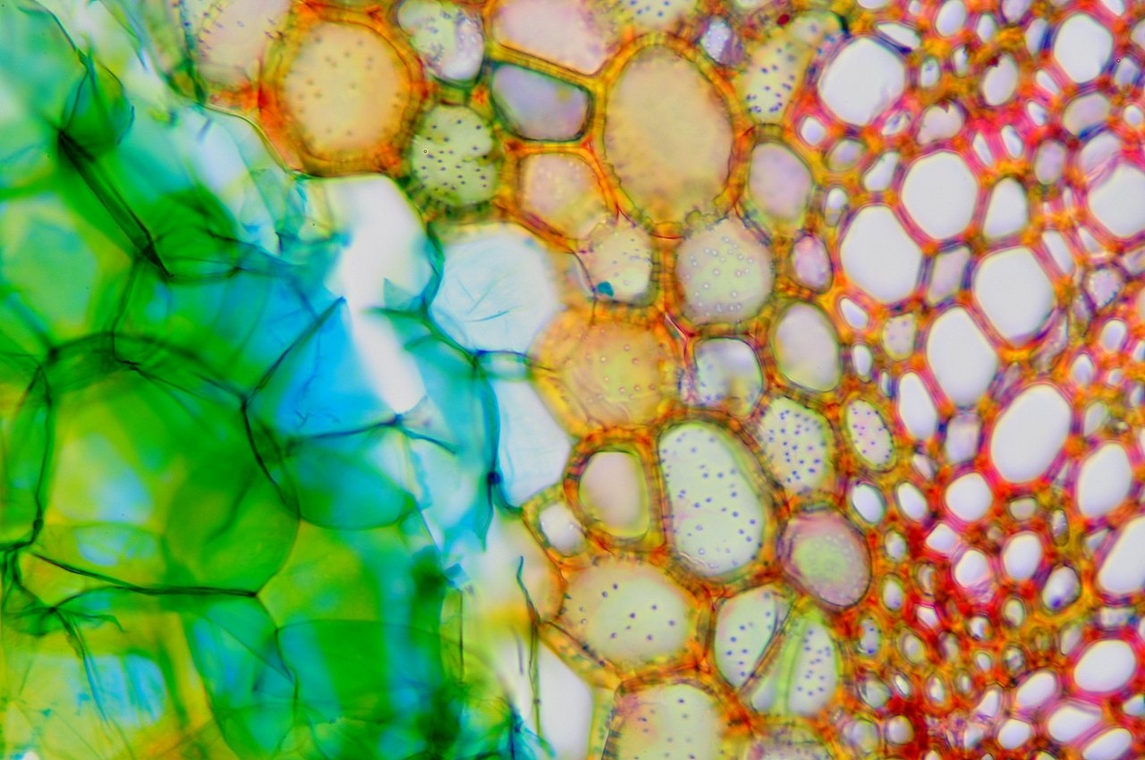

Bild 11 Vergrößerung, Chinesischer Guttapercha Baum  Eucommia ulmoides
Bild 12 Vergrößerung aus der Übersicht, Chinesischer Guttapercha Baum  Eucommia ulmoides
Bild 13 Vergrößerung, Chinesischer Guttapercha Baum Eucommia ulmoides
