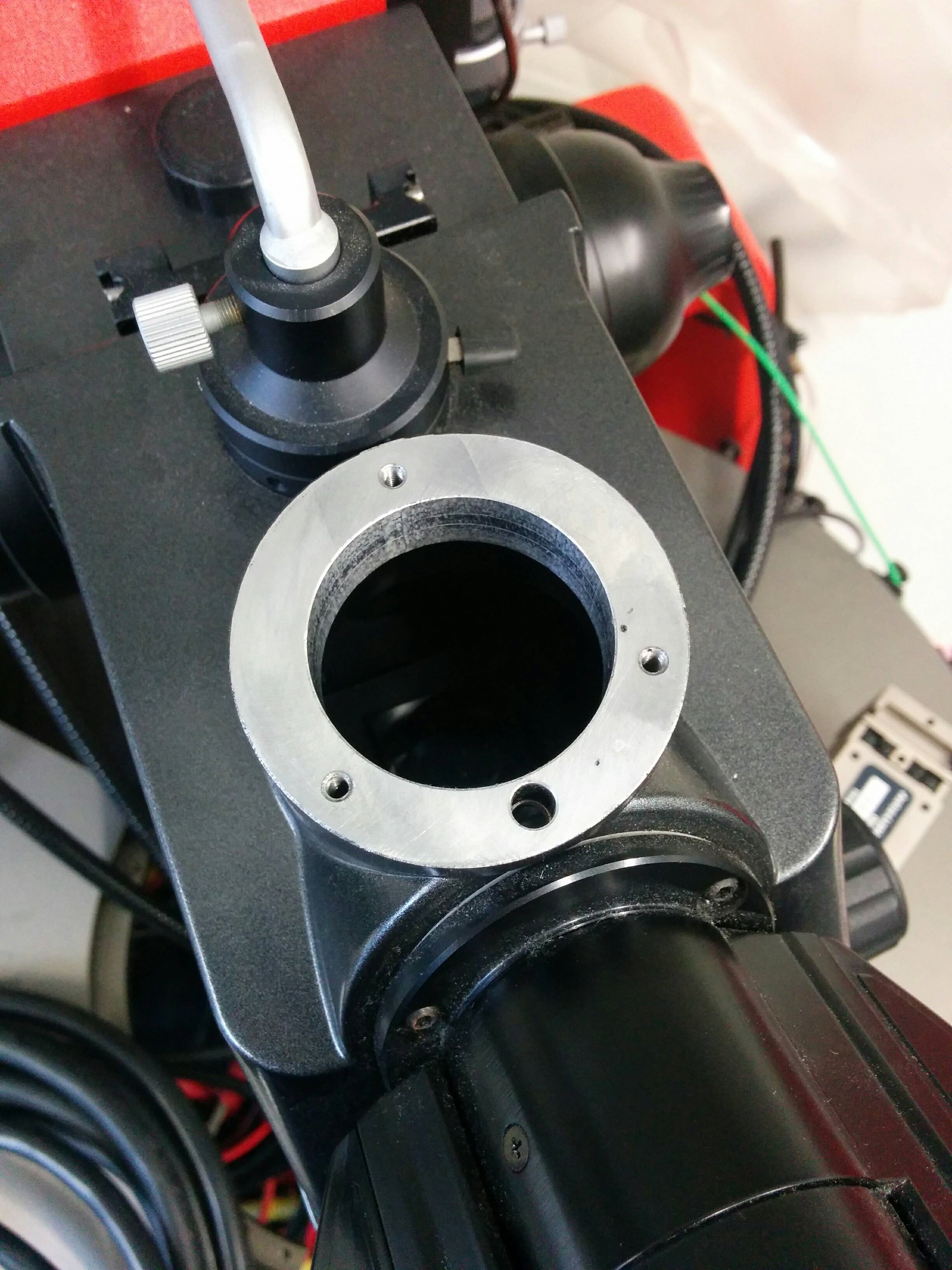

So Jungs ich hab jetzt mal das runtergebastelt was ich für den c-mount gehalten hab und die Öffnung am Gerät stellt sich nun so dar:
der Metallring hat einen Durchmesser von ca. 36 mm.

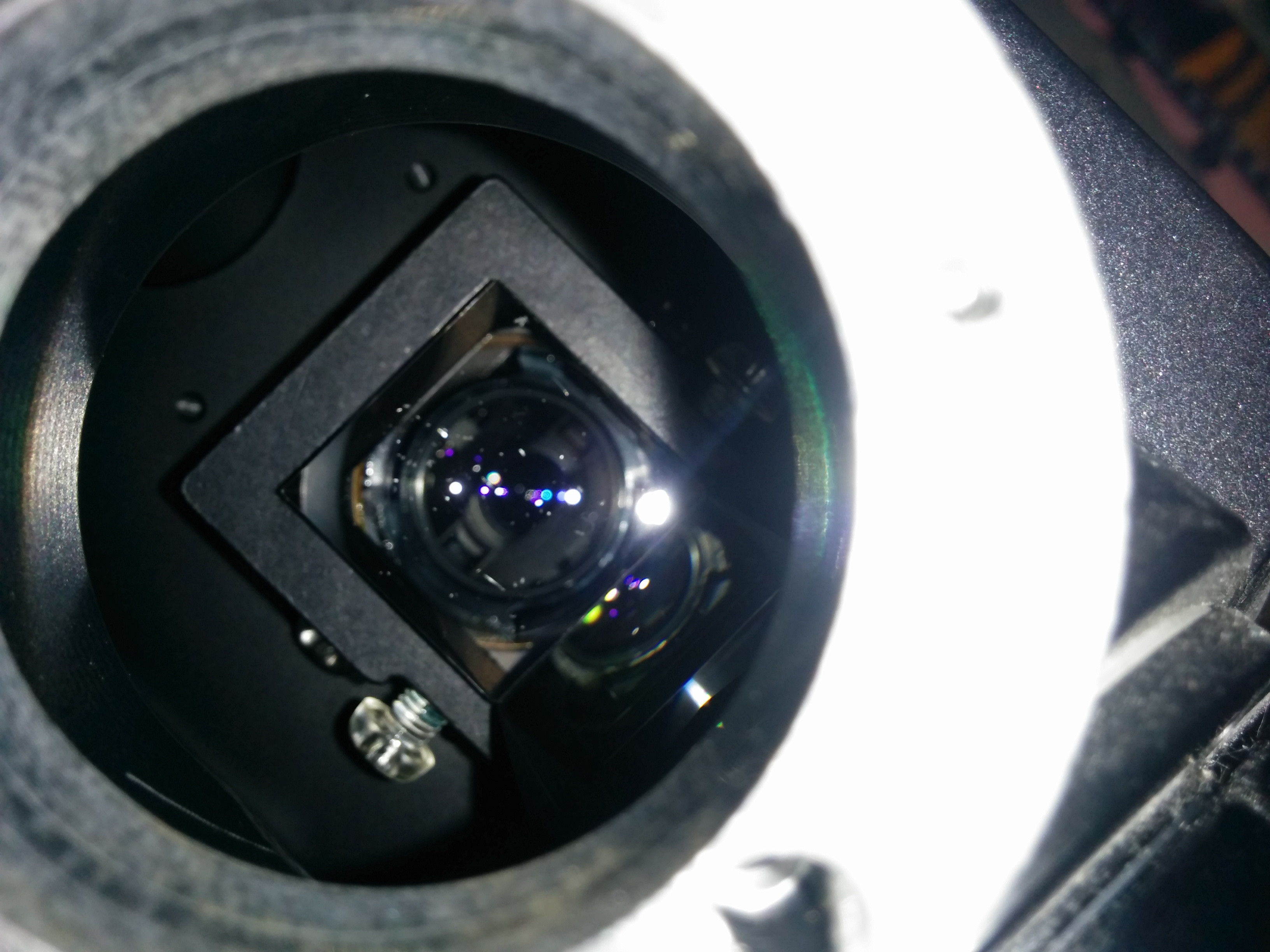

wie man hier:
sieht befindet sich darunter noch eine Optik. Muss die jetzt auch noch raus?
#25
Mensch Junge, das sieht aber anders aus, als ich vermutet habe. Kannst du mal das Teil, das du abgeschraubt hast zeigen von der Seite und von oben?
Ich bin einfach ungläubig: dass der C-Mountadapter angeschraubt ist habe ich noch nie gesehen, bislang waren alle sehr einfach abnehmbar.
Zitatsieht befindet sich darunter noch eine Optik. Muss die jetzt auch noch raus?
Bevor du die jetzt mit einem Spitzmeißel raushaust könntest du doch mal den schon mehrfach vorgeschlagenen Versuch machen: Irgendeine Kamera (Canon EOS wäre nicht übel) ohne Objektiv drüber halten und die Höhe variieren.
Frag mal im Institut, so selten sind die nicht, vielleich leiht dir ja jemand eine!
JulesZ
Bevor ich zum Spitzmeißel greife würd ich dann eher auf die sichtbare Verschraubung zurückgreifen ;)
Bevor ich mich mit den Schrauben an der Oberseite beschäftigt habe sah das ganze so aus wie im Thread von Peter "Mikroman" http://www.mikroskopie-forum.de/index.php?topic=18450.5;
Ich dachte nur das es wohl einfacher ist einen Ofenrohraufsatz zu fertigen den man direkt verschraubt als eine Ringschwalbe zu verwenden. Kamera halte ich drüber sobald ich eine gefunden hab. Theoretisch sollte es aber auch die gute alte Smartphonekamera tun oder? Also um den richtigen Abstand zu ermitteln. Wobei dieser laut Datenblatt ja bei 79,6 mm oberhalb der Tubusöffnung sein müsste
Smartphone hat ein Objektiv - zum Test brauchst du eine Kamera ohne selbiges!
ZitatIch dachte nur das es wohl einfacher ist einen Ofenrohraufsatz zu fertigen den man direkt verschraubt als eine Ringschwalbe zu verwenden.
Das ist vollkommen richtig. Mein Vorschlag ist flexibler und so ist auch die Konstruktion ausgelegt.
ZitatWobei dieser laut Datenblatt ja bei 79,6 mm oberhalb der Tubusöffnung sein müsste
Nur ist die Frage: ab wo zählt der Tubusflansch? Deshalb ist der Test die sichere Bank!
Lupus
um die ungefähre Bildlage zu ermitteln brauchst Du keine Kamera. Ein möglichst kontrastreiches Objekt auflegen, und dann einfach mit einem Okular in den Fototubus blicken und den Punkt des schärfsten Bildes suchen (grob kann man den Bereich und die Bildgröße im abgedunkelten Raum mit einer Mattscheibe bzw. Transparentpapier ermitteln). Gut geht ein Messokular, also mit einer vor der Frontlinse liegenden Bildebene. Damit ist die Okular-Bildlage am Okulartubus außen markierbar und die Bildposition leicht auszumessen.
