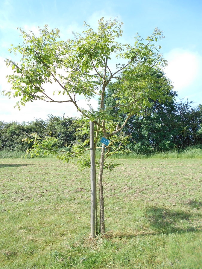

Bild 01 Geweihbaum (Gymnocladus dioicus)
Urheber: Jean-Pol Grandmont

Bild 02 Geweihbaum (Gymnocladus dioicus)
Foto: H.-J_Koch
Meine Proben stammen aus dem Arboretum ,,Schloss Erbhof" Thedinghausen (Niedersachsen) vom 31.Mai 2016. http://www.schloss-erbhof.de/

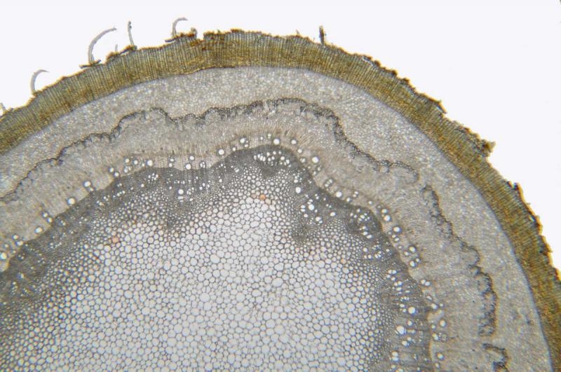

Bild 05 Übersicht, Dunkelfeld, Geweihbaum (Gymnocladus dioicus)

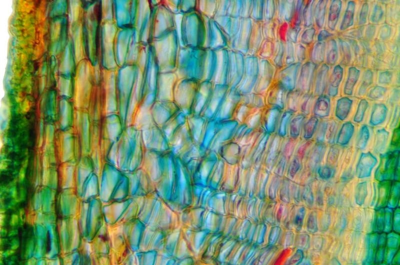

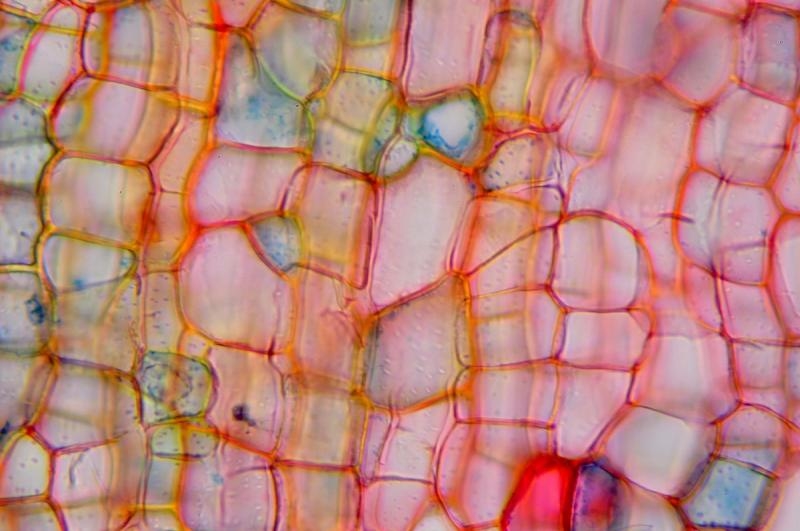

Arbeitsablauf :
1. Probe liegt in 30 % Ethanol.
3. Vorfärbung Acridinrotlösung 8 Min.
7. Nachfärbung Astrablaulösung 2 Minute.
Bei der Nachfärbung mit Astrablau eine Mischung aus Astrablau und Acriflavin im Verhältnis 4 : 1 verwendet (blau + gelb = grün).
Tipp:
Eine schöne Variante erhält man, wenn man in der letzten Färbestufe eine Mischung aus
Astrablau und Acriflavin im Verhältnis 4:1 verwendet. (4 Tropfen Astrablau und 1 Tropfen Acriflavin separat ansetzen und Gemisch mit der Pipette übertragen
9. Entwässern mit 2x gewechseltem Isopropylalkohol ( 99,9 % )
Tipp:
Schnelles Entwässern erhält die Rotfärbung, die sonst ausgespült wird. Daher Wasser gut absaugen,
viel Isopropanol hinzugeben und sofort absaugen.
10. Einschluss in Euparal.

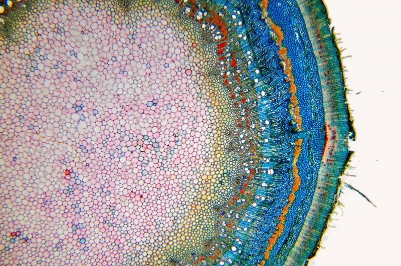

Bild 08 Übersicht mit dunklem Hintergrund, Geweihbaum (Gymnocladus dioicus)
Die Übersichtsaufnahmen wurde mit ,,MagniFlash" erstellt.
Bild 09 Vergrößerung aus der Übersicht, Geweihbaum (Gymnocladus dioicus)
Das Holz ist ringporig.
Ringporige Hölzer sind Hölzer, bei denen im Frühjahr (Frühholz) weitlumige Gefäße gebildet werden.

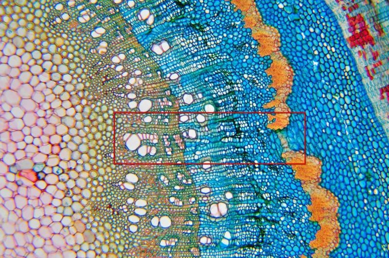

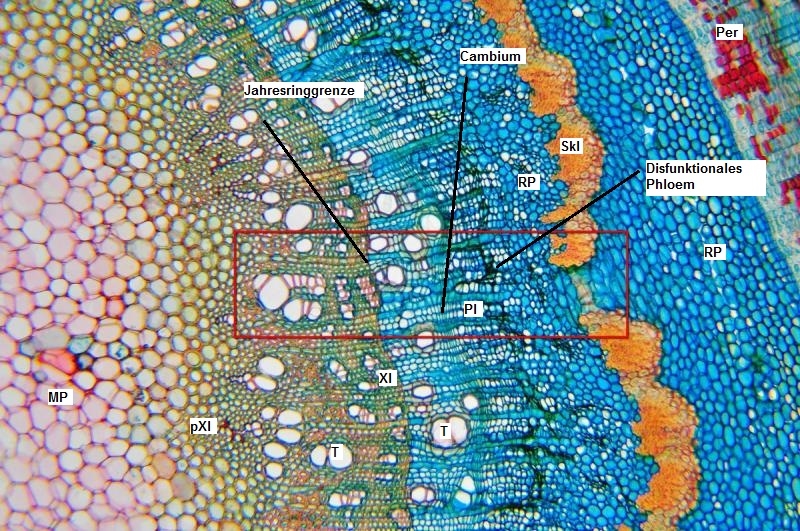

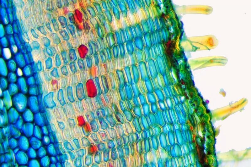

Bild 10 Vergrößerung mit Beschriftung, Geweihbaum (Gymnocladus dioicus)
MP = Markparenchym, XY = Xylem mit Tracheen, PH = Phloem, SK = Sklerenchym, ST = Steinzellen (Sklereiden), RP = Rindenparenchym, PE = Periderm (mehrschichtig), CU = Cuticula, EP = Epidermis, T = Trichom
Das Xylem dient hauptsächlich der Leitung von Wasser, das aus den Wurzeln durch das Xylem angeliefert wird.

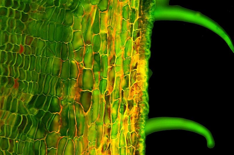

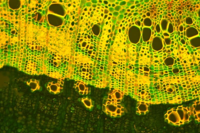

Bild 12 Auflicht – Fluoreszenzaufnahme, Geweihbaum (Gymnocladus dioicus)
Fluoreszenzaufnahmen mit Anregungswellenlänge RoyalBlue mit 455 nm, 3 Watt LED, Sperrfilter LP 520, Erregerfilter BP 436/10

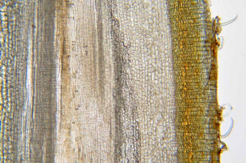

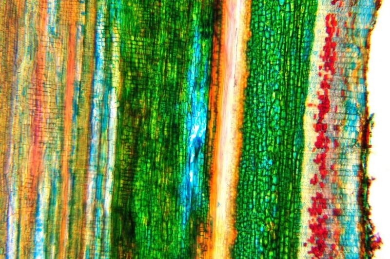

Teil 2: Junger Spross, Längsschnitt (Radialschnittt) 35 Mikrometer
Die Bilder 14, 15, 16 und 17 zeigen ungefärbte Schnitte.
Bild 14 Übersicht, Geweihbaum (Gymnocladus dioicus)
Bild 15 Markparenchym, Geweihbaum (Gymnocladus dioicus)

Bild 16 Vergrößerung aus der Übersicht, Geweihbaum (Gymnocladus dioicus)
Bild 17 Vergrößerung mit dunklem Hintergrund, Geweihbaum (Gymnocladus dioicus)
Bild 18 Vergrößerung, Geweihbaum (Gymnocladus dioicus)
Bild 19 Vergrößerung, Geweihbaum (Gymnocladus dioicus)
Bild 20 Vergrößerung, Geweihbaum (Gymnocladus dioicus)

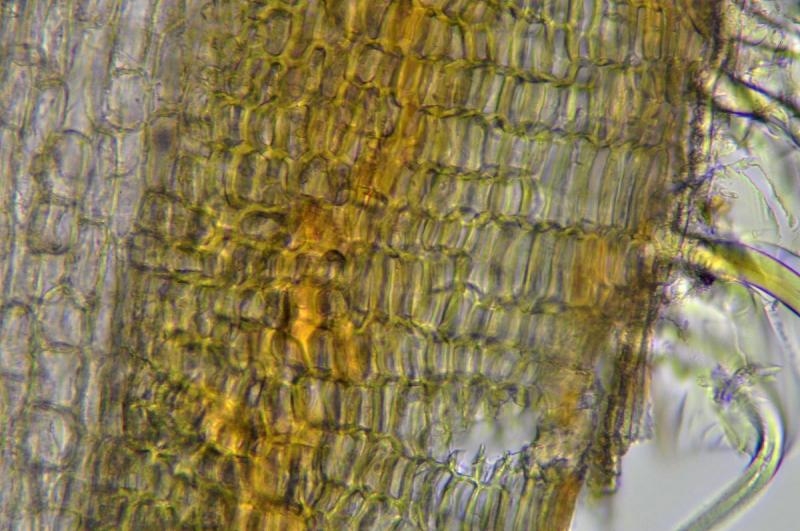

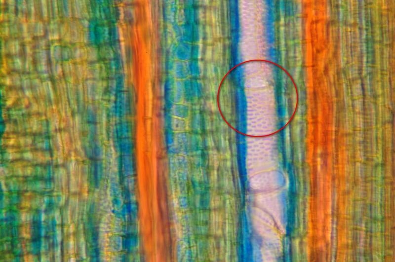

Periderm längs. Die Zellen des Phellems sind stark verdickt. Darunter die plasmareichen , abgeflachten Zellen des Phellogens.
Bild 22 Vergrößerung, Geweihbaum (Gymnocladus dioicus)

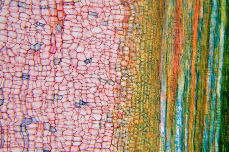

Bild 23 Markparenchym, Geweihbaum (Gymnocladus dioicus)
Parenchymzellen – über Tüpfel miteinander verbunden.
Dem Markparenchym kommt hier eine Speicherfunktion zu. Ein deutlicher Nachweis der Speicherfunktion des Markgewebes lässt sich erbringen, wenn man im Markgewebe nach rundlichen Gebilden Ausschau hält. Lassen sich diese mit Jodlösung blau anfärben, handelt es sich um Stärke.

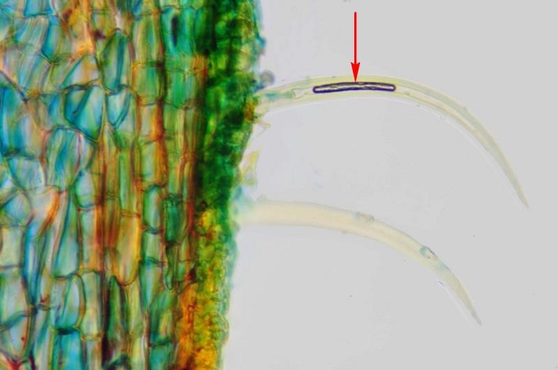

Trichom mit Lufteinschluss
Bild 26 Vergrößerung, Geweihbaum (Gymnocladus dioicus)
Großes Gefäß

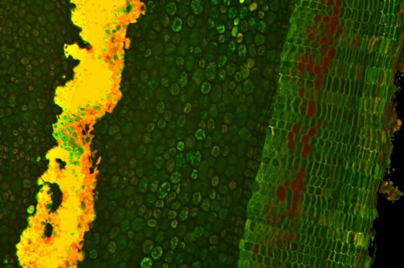

Bild 27 Auflicht – Fluoreszenzaufnahme, Geweihbaum (Gymnocladus dioicus)

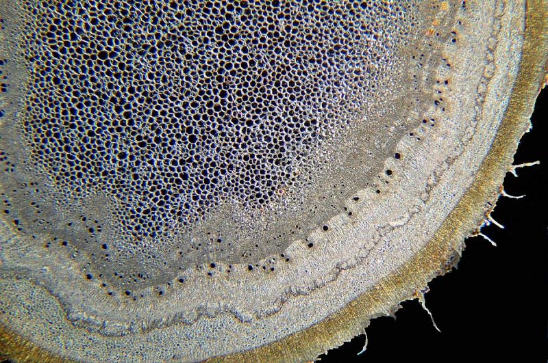

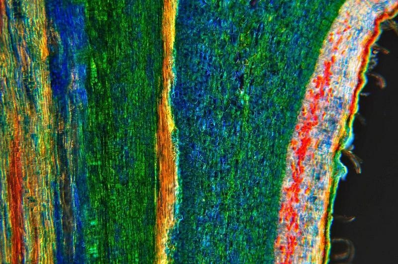

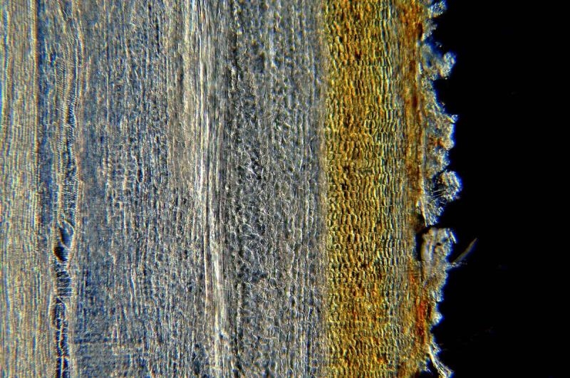

Bild 28 Auflicht – Fluoreszenzaufnahme,Dunkelfeld, Geweihbaum (Gymnocladus dioicus)
Bild 29 Auflicht – Fluoreszenzaufnahme,Dunkelfeld, Geweihbaum (Gymnocladus dioicus)

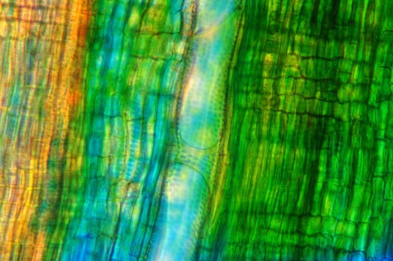

Hallo Hans Jürgen -
wieder eine vorbildliche Publikation - wie man sie von Dir erwartet!
Etwas verwirrt mich:Abb. 28 und 29. Wenn das Auflichtfluoreszenz ist - wie kommen die blauen Stellen zu Stande? Dein Sperrfilter müsste Blau doch blockieren - ist das irgendein Mischlicht?
Dr. Jekyll
Hallo Hans-Jürgen, hallo Rolf,
Ja......, über das Blau bin ich auch gestolpert. Sieht aber auf jeden Fall gut aus😊
Harald
Lieber Rolf,
für mich sind diese beiden schönen farbenprächtigen Bilder keine Fluoreszenz, sondern Dunkelfeldbilder. Wie auch das prächtige Übersichtsbild.
@ Hans-Jürgen wieder mal ein Meisterwerk Danke. Ich freu mich schon auf Wohldenberg!

Hans-Jürgen Koch
Liebe Pflanzenfreunde,
danke für euer Feedback.
Ich habe in meinen Unterlagen nachgeschaut.
Klaus hat recht, die Bilder 28 und 29 sind Dunkelfeldbilder.
Korrektur erfolgt heute Abend.
Mit freundlichem Gruß
Hans-Jürgen

Lieber Hans-Jürgen,
wie immer eine sehr sorgfältige und interessante Dokumentation, die ich gerne in die Botanik-List eübernommen habe.
An Deinem Bild 10 bin ich hängen geblieben: mir stellt sich die Frage, wo das Cambium verläuft und wie die Differenzierung der neuen Xylem Zellen erfolgt. Es wäre toll, wenn Du dazu noch einmal ein Bild einstellen könntest, dass vom verholzten Xylem bis zum Übergang zwischen Phloem und Rindenparenchym reicht.
Meine Idee so weit: das Cambium findet sich innerhalb der als leichter Schatten erkennbaren Linie etwas links von der unteren Ecke des Beschriftungskästchens "Ph". Das Xylem scheint erst zu reifen, wenn ein Jahresring - die Neubildung des Gewebes in der Wachstumsphase - abgeschlossen ist, daher die harte Trennung zwischen dem verholzten und unverholzten Bereich mit den großen Zellen, die ich in beiden Bereichen als Tracheen deute.
Hans-Jürgen Koch
Lieber Jörg,
gerne erfülle ich Deinen Wunsch, hier das Bild vom verholzten Xylem bis zum Übergang zwischen Phloem und Rindenparenchym.
Hans-Jürgen
Lieber Hans-Jürgen,
danke für das Bild! Wenn ich nichts übersehe, bestätigt es meine Vermutung:
ZitatMeine Idee so weit: das Cambium findet sich innerhalb der als leichter Schatten erkennbaren Linie etwas links von der unteren Ecke des Beschriftungskästchens "Ph". Das Xylem scheint erst zu reifen, wenn ein Jahresring - die Neubildung des Gewebes in der Wachstumsphase - abgeschlossen ist, daher die harte Trennung zwischen dem verholzten und unverholzten Bereich mit den großen Zellen, die ich in beiden Bereichen als Tracheen deute.
Ich habe mir einmal erlaubt, die Aufnahme zu beschriften:
