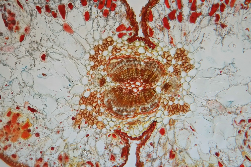

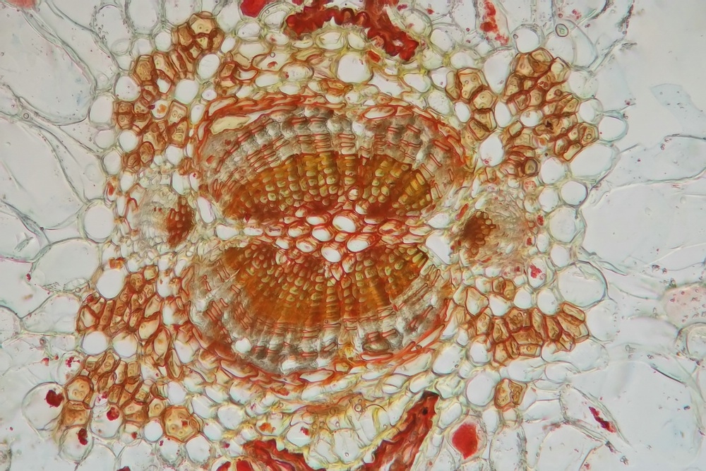

Ein Querschnitt des Ruscus aculeatus (Asparagaceae)
Der Durchmesser von 2 mm.
1. Planachromat VI 12,5x / 0,33, Wasserimmersion.
Lichtfeld. Panorama von 39 foto.
2. Epiplan-Neofluar 20x / 0,50.
Epi-Lumineszenz, 450-490 nm, FT510, LP515.
Panorama von 28 foto.
Anatoly
koestlfr
Hallo Anatol!
Wie immer, optische Topqualität!
Kannst du ein bisschen zur Technik schreiben, mir kommt das Rot ein wenig zu stumpf vor.
Bei der Fluoreszenz würde ich dir empfehlen, die Lichter zu reduzieren und die Schatten (Tiefen) zu heben.
Franz
Franz
Anatol
Hallo Franz!
Vielen Dank!
Die Farbstoffe: Astrablau, Acridinrot, Acriflavin, Chrysoidin.
Das Programm AutoPano Giga.
Der Fluoreszenz mit Halogenlampe 50W.
Ich arbeite schlecht mit Photoshop...
Anatoly
koestlfr
Hallo Anatol!
Bitte nicht falsch verstehen: das war keine Kritik, nur eine Anregung - Du hast vielleicht nicht gedacht!
Das Acridinrot blutet relativ leicht aus wenn man die Alkoholreihe nicht schnell genug durchläuft.
Bei Fluoreszenz von W3A-Varianten muss man, meiner Meinung nach, fast immer ein wenig anpassen, weil der Kontrastumfang einfach zu hoch ist.
Franz
Franz

Guten Morgen, Anatoly,
Sehr schöne Bilder, insbesondere das erste - so klar und fein wie eine Zeichnung.

Anatol
größeren Sektor:
Alles ist gut!  :)
Danke für die Ratschläge
Anatoly
Hallo Anatoly,
sehr schöner Schnitt und perfekte Färbung!
Zitatmir kommt das Rot ein wenig zu stumpf vor.
Franz hat Recht, aber die Färbung ist perfekt, wie das Detailbild zeigt. Die Brillianz der Farben leidet unter der kleineren Beleuchtungsapertur bei Übersichtsaufnahmen. Da hilft ein Brillenglaskondensor oder ein wenig Polarisation.
Bei Fluoreszenz versuche ich immer etwas unter zu belichten; aber es stimmt schon bei den hohen Kontrasten muss man immer etwas nachhelfen, wie Franz schon sagte!
Die Fluoreszenz würde noch besser werden mit einer LED Royal blue in Kombination mit dem Filterblock 09, den du hast. Natürlich ist HBO noch intensiver und die brauchst du für den UV-Filterblock auf jeden Fall.
Anatol
Vielen Dank Klaus!
Ja, ich möchte HBO-50  :D
Aber...Ich habe nicht HBO-50 :(
Anatoly
Da kann man sicher helfen Anatoly! Ich werde schauen was bei mir im Schrank liegt! ;)

Hans-Jürgen Koch
Hallo Anatoly,
Super Schnitte, auch die Färbung gefällt mir gut.
Das Holz dieser Pflanze ist hart und schwer zu schneiden.
Aus dem ,,Stechenden Mäusedorn" fertigen die Gärtner in Deutschland gerne Gestecke.
Hans-Jürgen

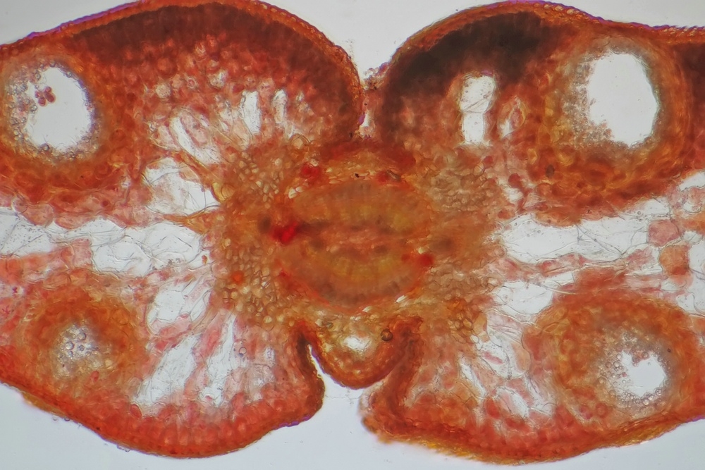

Hallo Anatol,
sehr schöne Schnitte, und auch nicht zu grell gefärbt. Welchen Teil der Pflanze hast du denn geschnitten? Wenn es die Phyllocladien gewesen sein sollten, dann sollten die ja eigentlich flach sein. Oder hast du sie ganz unten nahe der Basis geschnitten? Oder den Stengel/Stängel? Hast du das Material irgendwie zum Schneiden aufgeweicht?

Lieber Anatoly,
ein sehr schöner Schnitt vom Stacheligen Mäusedorn, den ich gerne in die Botanikliste aufgenommen habe!
Die Schnitte der Phyllokladien der Pflanze sind sicher auch interessant anzuschauen. Vielleicht kannst Du dazu auch etwas zeigen?
Anatol
Zitat von: Dünnschliffbohrer in Februar 06, 2017, 20:38:49 NACHMITTAGS
Hallo!
Vielen Dank.
Das ist ein Querschnitt des Stiel.
Das Material nicht aufgeweicht.
Anatoly
Anatol
Vielen Dank Hans-Jürgen, Jörg!
Ich habe die Schnitte der Phyllokladien Ruscus aculeatus.
Später fotografieren.
Anatoly
