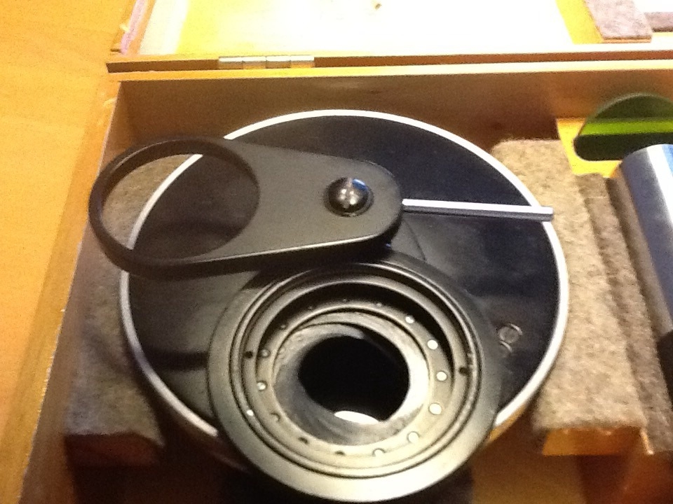

Anleitung zum Zerlegen und Neu-fetten des Carl Zeiss Jena Kreuztisches K1
Begonnen von wollschaf, Februar 10, 2017, 10:51:32 VORMITTAG
wollschaf
Liebe Mikroskopiker,
anbei die Vorschaubilder für die Anleitung zur Demontage und Reinigung eines Carl Zeiss Jena Kreuztisches Typ K1.
Bei Interesse habe ich die Anleitung als PDF mit größeren Bildern - eine PN genügt :)
Ich bitte die schlechte Bildqualität zu entschuldigen, anscheinend werden die Bilder beim Hosten stark komprimiert.
Heinrich
