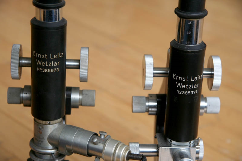

nach meiner Information (R. Beck) wurden Seriennummernpakete an die einzelnen Abteilungen vergeben. Wie groß diese Pakete waren, entzieht sich meiner Kenntnis.
Es bestätigt sich aber darin, daß sich wiederholt sehr nah beieinander liegende Nummern auf dem gleichen Stativtyp befinden.
Z.B. "Langknopf-Orthoplan". Bekannte Seriennummern: 666469, 666493, 666499
Oder Kriegsortholux: 360765, 360784
Oder Stativ UH:
Diese beiden Stative habe ich übrigens im Abstand von einem halben Jahr erstanden.
Das eine (mit Opak) kam aus Kanada das mit Ultropak vom Neiderrhein.
ortholux

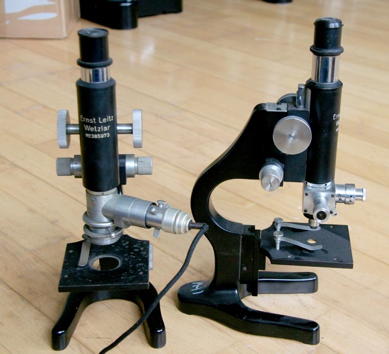

Zitat von: Dypsis in Februar 19, 2017, 11:26:10 VORMITTAG
... warum manchmal entwicklungstechnisch etwas ältere Stative eine spätere Nummer haben als jüngere.
Das hier ist solch eine Kuriosität:
Die Nummer des Schwarzren ist höher.
Eine ähnlich Paarung habe ich bei meinen Orthoplanen. Mein schwarzes hat die 666359 mein ältestes Graues die 666334.
