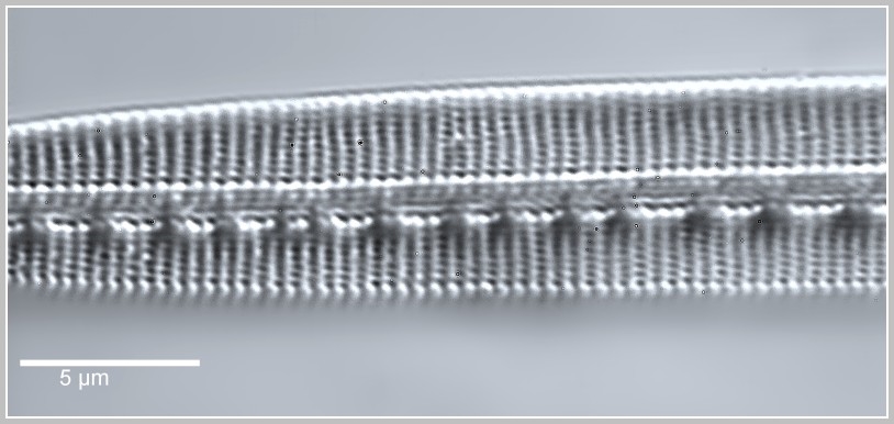

Von den Sharktooth Hills (Haifischzahnhügeln) am Kern River in Süd-Kalifornien stammt das Präparat von Päule, welches ich diesmal am Wickel habe.  Und, wie auch schon in Teil 1 und Teil 2 dieser Miniserie, mehr weiß ich nicht und wäre über Bestimmungen (oder Versuche dazu) sehr erfreut.
# 01 Fast ein gleichseitiges Dreieck, 100/1.30, Stapel aus 55 Bildern
Aufs Bild klicken für größere Version

Mit den Exemplaren à la #6 und #7 habe ich große Schwierigkeiten, die eine Hälfte der "Flügel" bekomme ich halbwegs scharf i z7 sehen und in die gestapelten Bildern, aber die andere Hälfte - ihr seht es ja selbst.  Vielleicht hat jemand ja eine Begründung für das Phänomen, oder, besser noch, einen Lösungsvorschlag.

Hallo Volker,
zu Bild 6 und 7: Die Diatomee ist sehr dreidimensional,
vermutlich liegt der Bereich der Unschärfe zu weit weg um noch vom 100er scharf erfasst erfasst werden zu können.
Schau mal hier: http://www.mikroskopie-forum.de/index.php?topic=27202.msg204285#msg204285
Die 3 D Bilder vermitteln Dir evtl. einen Eindruck der Dreidimensionalität, es handelt sich vom Aufbau her um ähnliche Diatomeen.
Ansonsten, Bild 2 super, ebenso Bild 4 und 5.
lg
sushidelic

vbandke
Vielen Dank für Eure freundlichen Worte :)
Und Deine Erklärung, Anne, ergibt für mich sogar einen Sinn: Ich müsste also nach einem kleineren Exemplar suchen, dass zudem direkt unter dem Deckglass liegt (?)

Hallo Volker
Das Problem des Stackerns bei diesen hohen Vergrößerungen ist das mechanische Spiel in den Tischführungen des Mikroskops. Die bekommt man nur mit der Zufallsmethode in den Griff. Mach mehrere Bilderserien und suche Dir die schärfsten Bilder raus. Setze sie hintereinander in die "Stacking-Reihenfolge" und rechne sie dann zusammen.
Du wirst dabei feststellen, dass Deine Schärfe bei jeder Serie auf einer anderen Fokusebene liegt. Bei einem 10er Objektiv ist das egal, weil es fast 0,03 mm Tiefenschärfe abdeckt. Aber bei einem 100er Objektiv sind die Toleranzen, auch bei einer sehr guten Tischführung, eine einzige Katastrophe.
Selbst wenn Deine Tischführung nur 0,01 mm Seitenspiel hat (damit sich der Tisch noch bewegen kann und nicht klemmt) ist das bei eintausendfacher Vergrößerung der halbe Gesichtsfelddurchmesser, wenn das Spiel nicht vom Gleitfett des Mikroskopschlittens ausgeglichen wird.
Auf meiner Webseite habe ich das Problem mit Bildern einmal dargestellt. http://hdds-mikrowelten.de/Willkommen/Aufnahmetechnik.html?draft=true

vbandke
Guten Abend, Horst-Dieter,
entschuldige die späte Antwort, aber ich war ein paar Tage ... indisponiert :)
Zu Deinen Ausführungen:  Mit allem, was Du schreibst, hast Du recht - nur passt es nicht zu dem Problem in Exemplar #7  (#6 war eher ein kleiner Scherz):  DIe eine Hälfte der Flügel wird ja scharf abgebildet, die andere nicht, und auch im Mikroskop sehe ich den Teil nicht recht scharf.  Und dann gilt natürlich das GIGO Prinzip:  Garbage in ==> Garbage out :)
Ich habe auf einem anderen Präparat ähnliche Diatomeen gefunden, mal sehen, ob diese sich ebenfalls so widerspenstig zeigen
