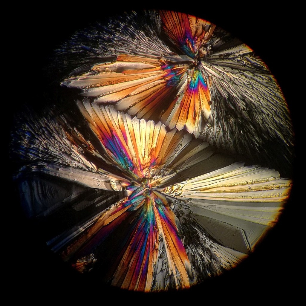

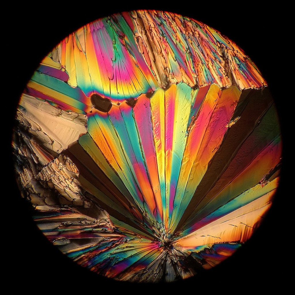

Meine ersten Kristalle im polarisiertem Licht
Begonnen von OE5HFM, Februar 22, 2017, 09:40:25 VORMITTAG
OE5HFM
Hallo Mikroskopiker!

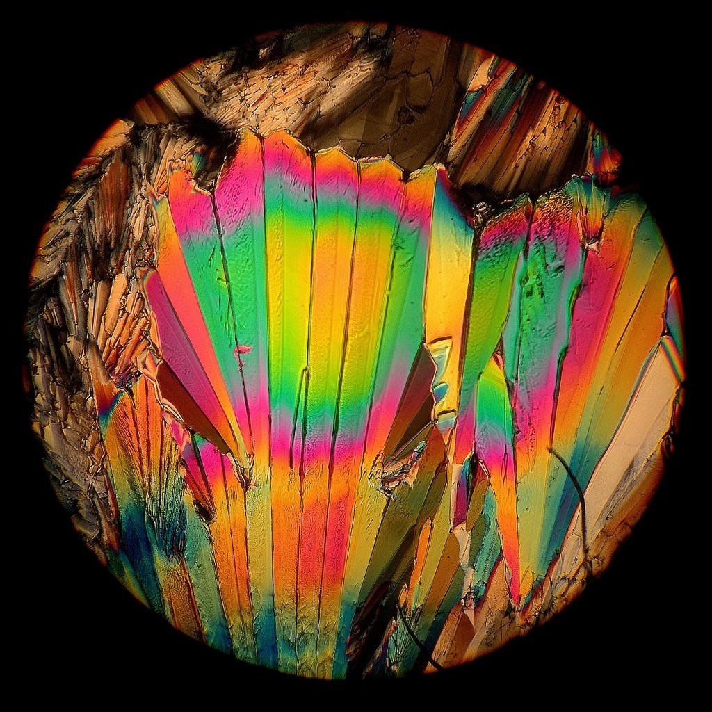

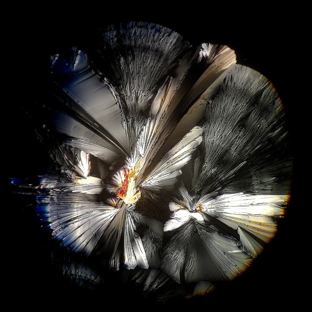

Für die meisten hier sicher nichts Neues, für mich als Neu- bzw. Wiedereinsteiger sind Zuckerkristalle im polarisiertem Licht zu
betrachten, durch die wunderschönen Farben, immer wieder ein Erlebnis.
Alle Fotos sind Freihandaufnahmen mit meinem Smartphone (Huawei P9 Lite) direkt durch das Okular, ich bastle aber gerade an einer stabile Auflage für das Handy und dann gelingen vielleicht auch kurze Videos....
Mikroskop: CZ Standard 16, Objektiv 10x Achr., KF 10x/18
Beste Grüße aus dem Mühlviertel
Hermann
Glück auf
Sehr schöön Herrman!

Hallo Hermann,
da kann man wahrlich sagen: Im Rausch der Farben
Herbert
ZitatIm Rausch der Farben
Man sieht, dass der Spruch "Zucker zaubert" doch seine Berechtigung hat!

Hallo Hermann,
gelungener Einstieg ins Forum ...

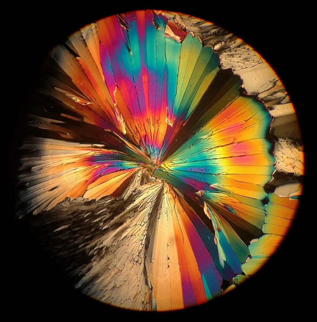

So, endlich ist meine Handyauflage fertiggestellt und ich kann nun wesentlicher entspannter Fotos mit meinem Standard 16 machen mit doch besserer Qualität. Ich habe daher die obigen Fotos durch neue ersetzt. Natürlich sind die Bilder im Vergleich zu den Profis hier im Forum was Schärfe und Auflösung angeht noch meilenweit entfernt, aber jeder hat mal klein angefangen und bekanntlich wächst man mit den Aufgaben. Dankenswerterweise hat mir Klaus Herrmann eines seiner ,,Zuckerbilder als ,,PN" Nachricht zukommen lassen. Danke auch für den Tipp, die Tropfen auf dem Objektträger mehrere Tage lang langsam und vor allem an einem staubfreien Ort eintrocknen zu lassen. Hier war ich wohl zu Beginn etwas zu ungeduldig, ich wollte gleich das Ergebnis sehen, dabei  entstehen die schönsten Kristalle erst einige Tage später.
Ich würde mich freuen hier noch weitere Kristallbilder zu sehen.
Noch eine Frage: Wie kann ich meine Kristalle als Dauerpräparat sichern?
Genügt es, wenn ich sie in Luft einschließe? Also einfach Deckglas drauf und den Rand mit Nagellack versiegeln? Oder gibt es ein spezielles Einschlussmittel, das die Kristalle nicht zerstört?
Danke im Voraus für die Hilfe !!
Hermann

Hallo Hermann,
Sehr schöne beeindruckende Bilder. Sehr impressionistisch!  ;)

Hallo Reinhard,
fein, wenn Dir die Bilder gefallen....
Ja, als nächstes wir der Medikamentenschrank auf brauchbares Material durchforstet.

Hallo Reinhard,
kleine Korrektur am Rande: Impressionismus ist das nicht, sondern einfach nur herrlich bunt! ;) :D und bringt Farbe in den grauen Aschermittwoch!
