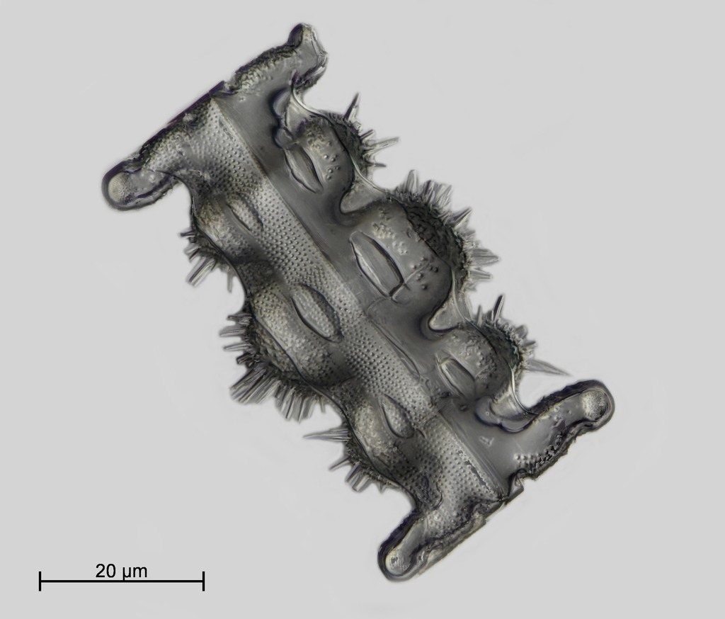

nach so vielen Beiträgen zu Diatomeen bekam ich auch wieder Lust meine Präparate von einem Besuch der Solequelle bei Artern/Unstrut 2008 durchzusehen. Hiervon 2 Beispiele.
Nitzschia , Übersicht aus 4 Teilbilder mit SPlanApo 100/1,4
Über eine genauere Bestimmung würde ich mich freuen.
Detai , SPlanApo 100/1,4 mit BG12 , schräge LED Beleuchtung , Abstand der Poren ~280nm.

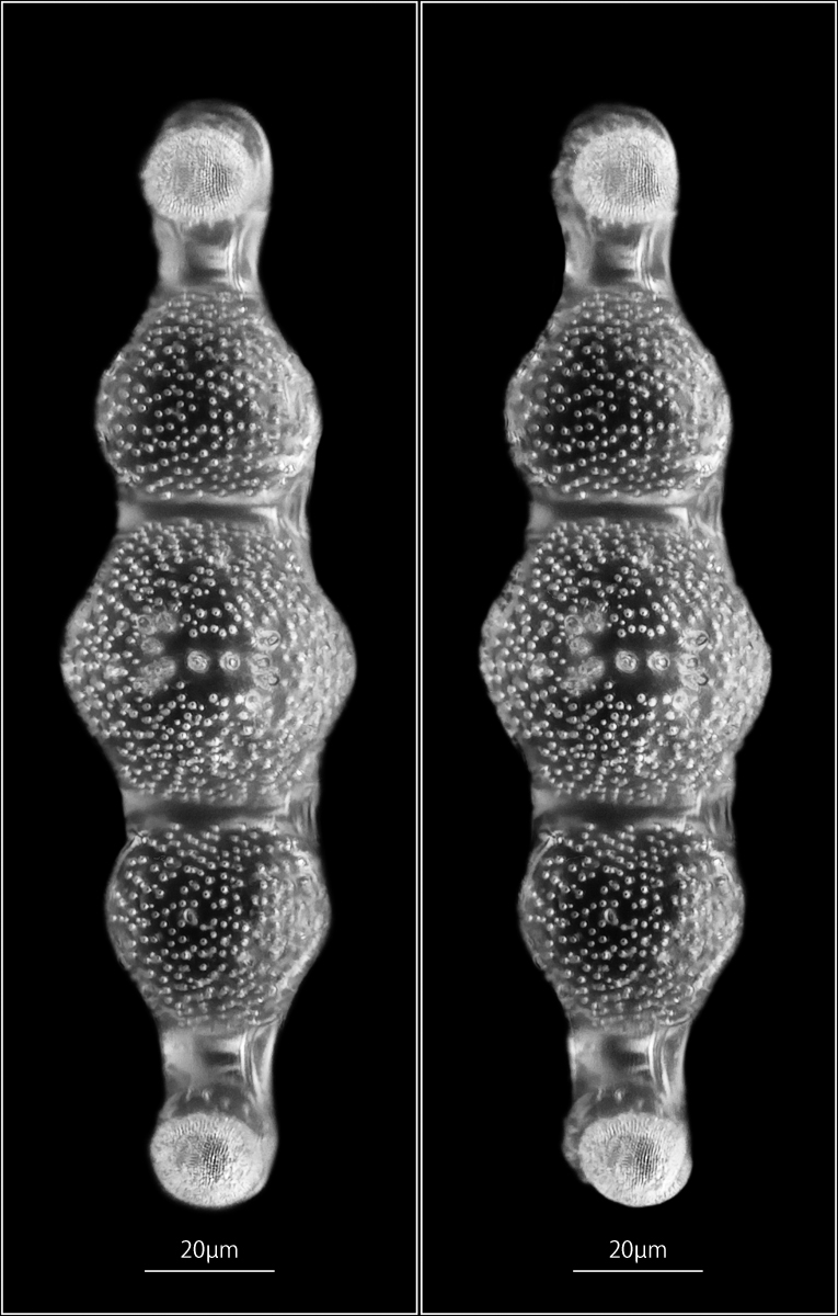

Bacillaria paxillifer , Übersicht aus 2 Teilbilder , SPlanApo 100/1,4
Detail , Leitz Apo 90/1,4 @365nm , Einzelaufnahme , Porenabstand ~ 230nm
Kondensor NA = 1,4 immergiert , Kamera DMK72 in der Zwischenbildebene eingesetzt.

Nitzschia recta var. robusta Hustedt 1950 kommt der gezeigten Form sehr nahe.
Die Art kommt übrigens in einigen afrikanischen Seen ebenfalls vor!
LG Ditmar
