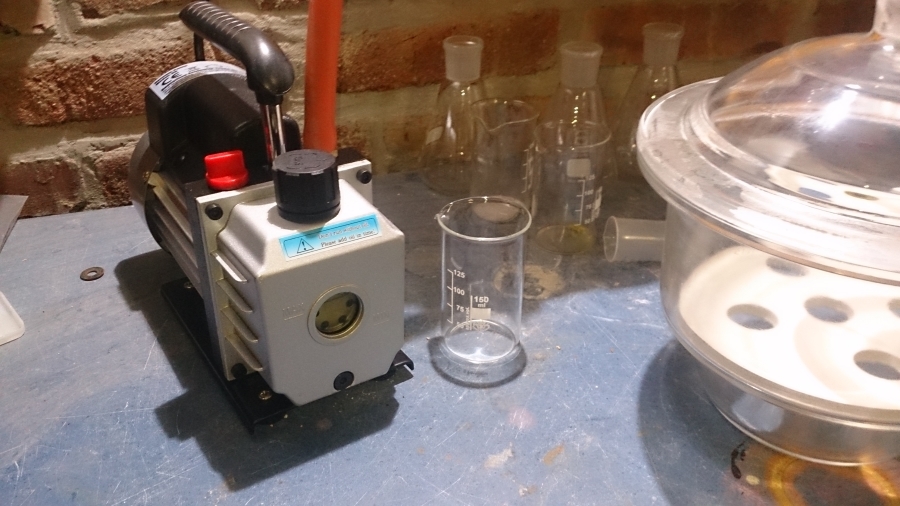

das Ding ist klein und niedlich, im Bild ist das grösste Modell, ich habe das kleinste.
Carsten

die Druckangaben bei den angebotenen Pumpen sind etwas verwirrend.
Auf der Vakuumpumpe, die hier gezeigt wird, sind 5 Pascal angegeben; das wären 0,05 mbar! Eine Wasserstrahlpumpe wäre mit 25 mbar dann 500 mal schwächer??
M.E. eine kaum vorstellbare Leistung für so ein Gerät, oder??

Hallo Reinhard,
prinzipiell ist es für diese Bauart kein Problem, einen Restdruck von 5 Pa zu erreichen. Ich habe aber sehr starke Zweifel, ob man es mit einer 50 € Pumpe wirklich schafft. Für das Entlüften von Präparaten wird es immer reichen, falls Ölverunreinigungen keine Rolle spielen.  ;)

Für diese Import-Drehschieberpumpen geben alle Liferanten einen Enddruck von 5 Pa an, falls die Angabe überhaupt auftaucht.
Manchmal stand auch 0,05 mbar (oder hPa), oder 38 Mikrons (Mikrometer Quecksilbersäule), was rechnerisch auch stimmt. Mit den Druckeinheiten war es ja schon immer eine verwirrende Sache. Ich musste selbst auch erst mal nachschauen, um alle Zweifel zu beseitigen.
Bei Wikipedia wird der Enddruck für Drehschieberpumpen mit 1 bis 0,001 mbar angegeben (na toll). Pfeiffer, ein Markenhersteller, gibt für seine einfachste und kleinste Pumpe 0,03 mbar an. Es müsste im Prinzip machbar sein, wenn die Genauigkeit der Schieber groß genug ist, dass der Ölfilm nicht aufreißt. Bei Angaben, die man nicht nachprüfen kann, nehmen die Hersteller das bekanntlich nicht besonders genau, da können sie ja schreiben, was ihnen ihre Fantasie eingibt (ich meine jetzt nicht Peiffer).
Selbst wenn das stimmt, oder auch nur 0,2 mbar, wird dieser Enddruck direkt am Pumpenstutzen erreicht, bei sonst keinen weiteren Anschlüssen von Schläuchen und Kammern. Allein der dünne Schlauch, der mitgeliefert wird, lässt zweifeln, ob darüber genügend Feinvakuum abgeführt werden kann (übliche Leitungen für Vorvakuum 3 bis 5 cm Durchmesser).
Und wenn im Behälter irgend etwas gaast, da kann die Pumpe ja nichts für. Und solange im Behälter noch ein Tropfen Wasser ist, wird das Vakuum natürlich durch dessen Dampfdruck begrenzt.
