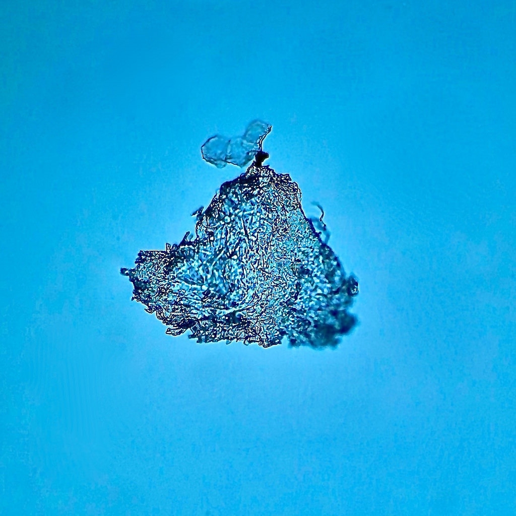

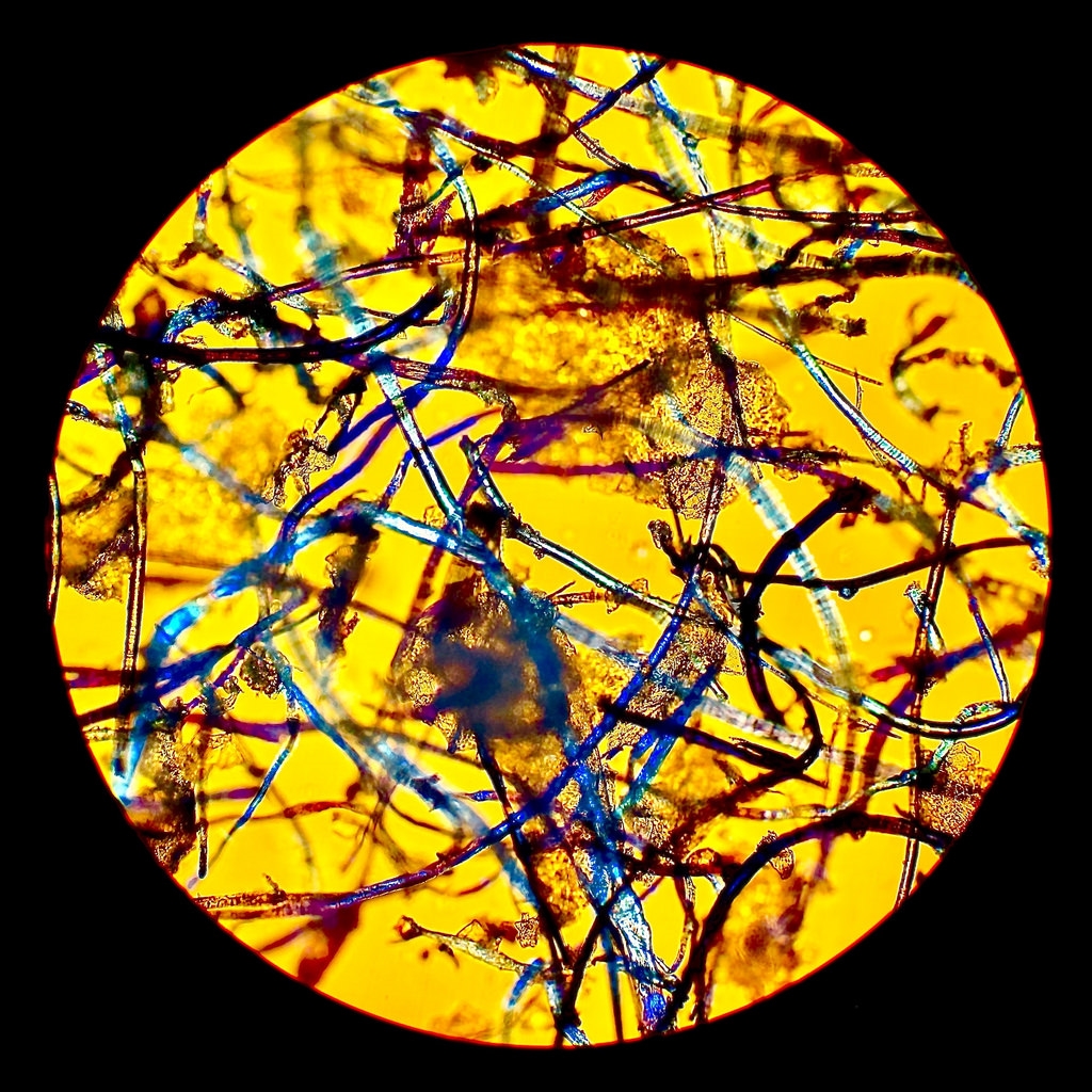

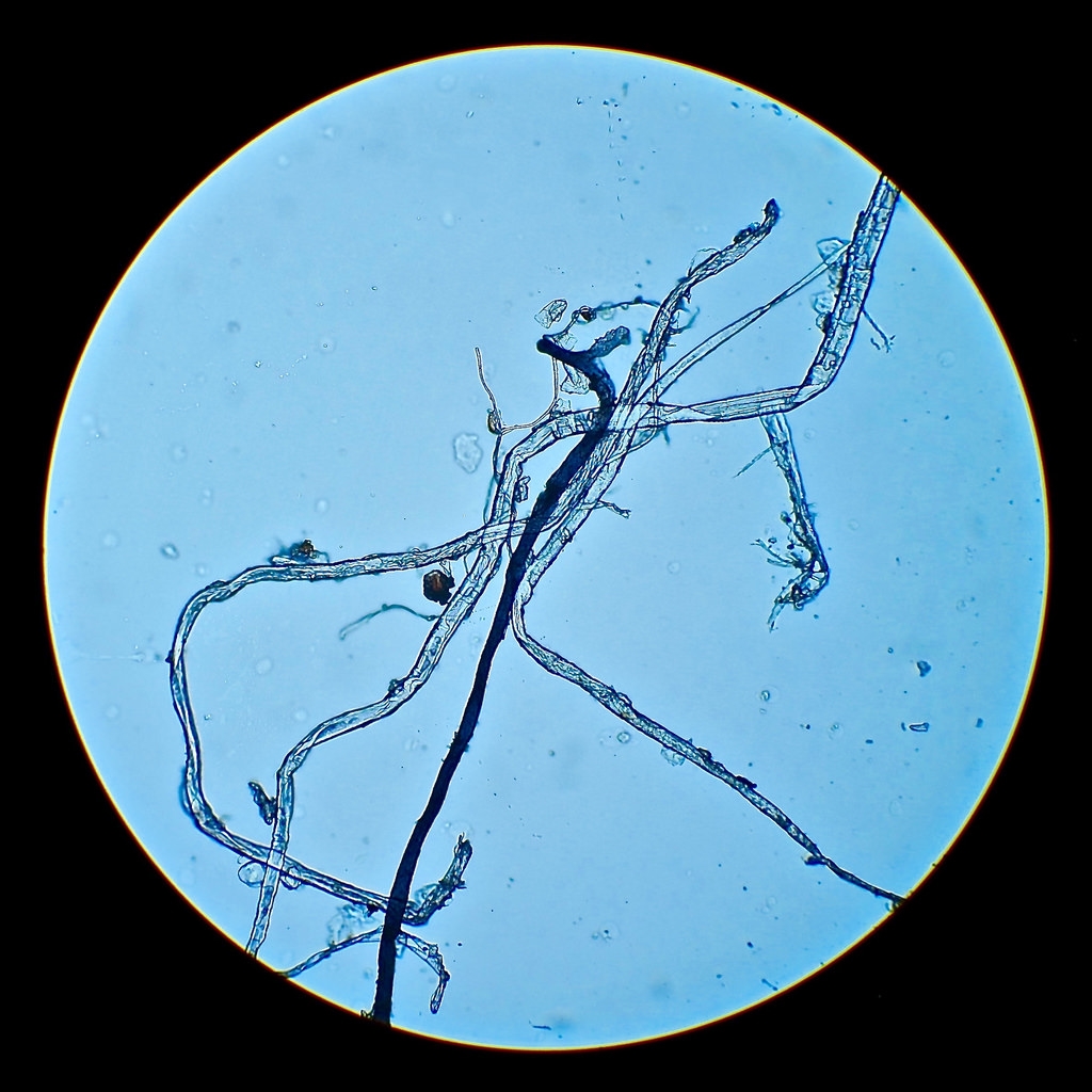

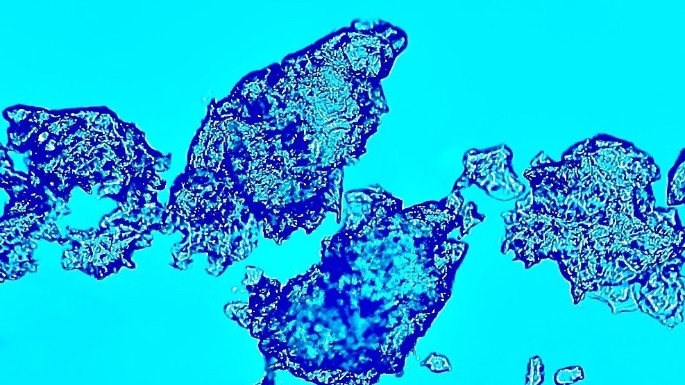

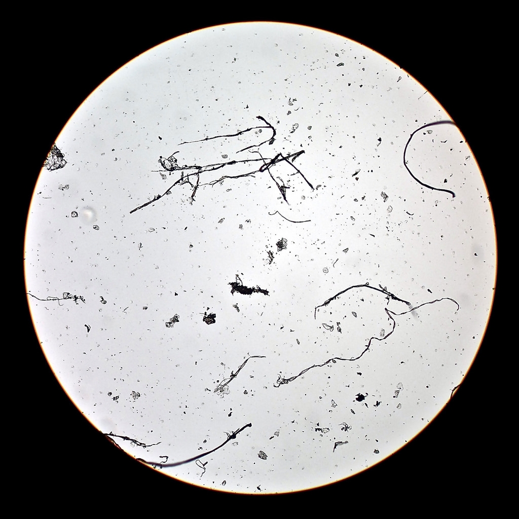

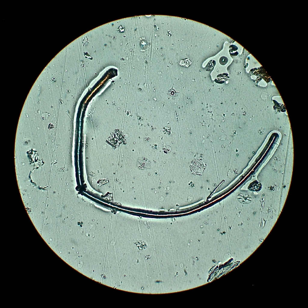

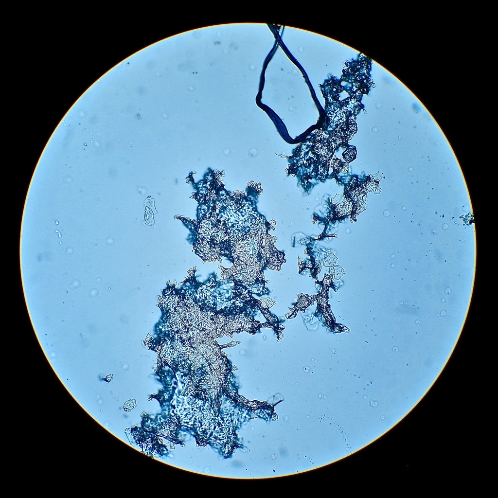

Ergänzung :  Staubprobe-Entnahmestelle unter dem Mikroskoptisch vom Laminat-Fußboden
                    Durchlicht-Hellfeld mit Blaufilter CB 12
                    Abklatsch-Präparat mit Deckglas
                    Haftmittel Wasser ( n = 1.33 )
                    PL APO 16 / 0.40
                    Sehfeld ø ? 1,4 mm
                    Stark vergrößerter Ausschnitt aus Sehfeld ø ? 1,4 mm
Jürgen aus Hemer

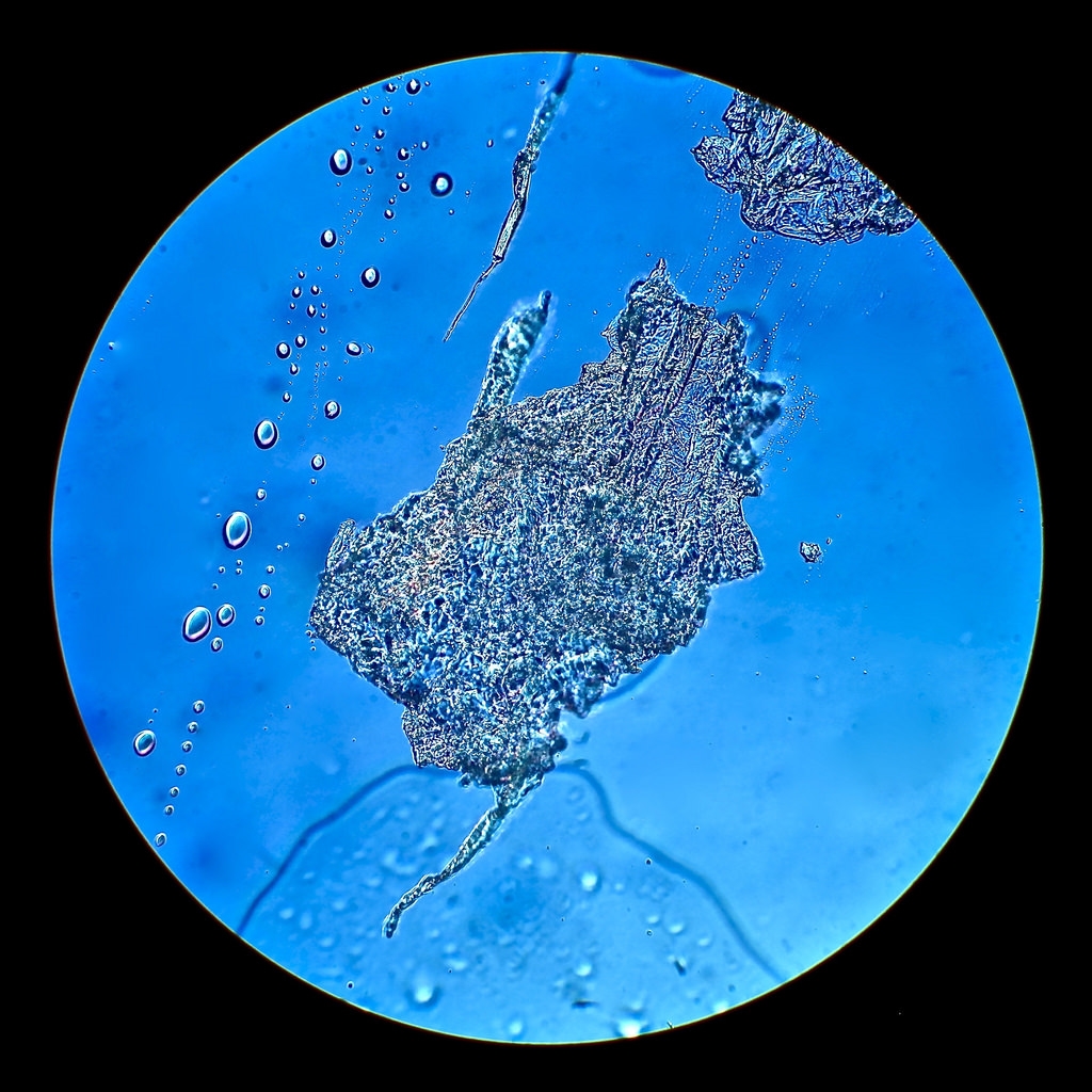

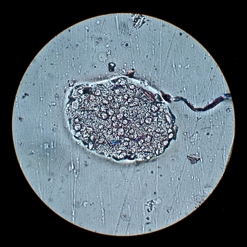

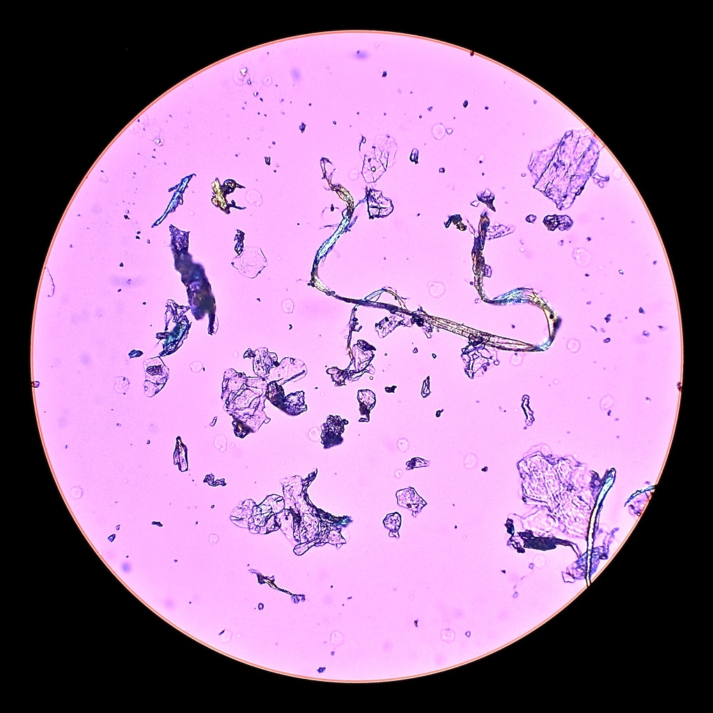

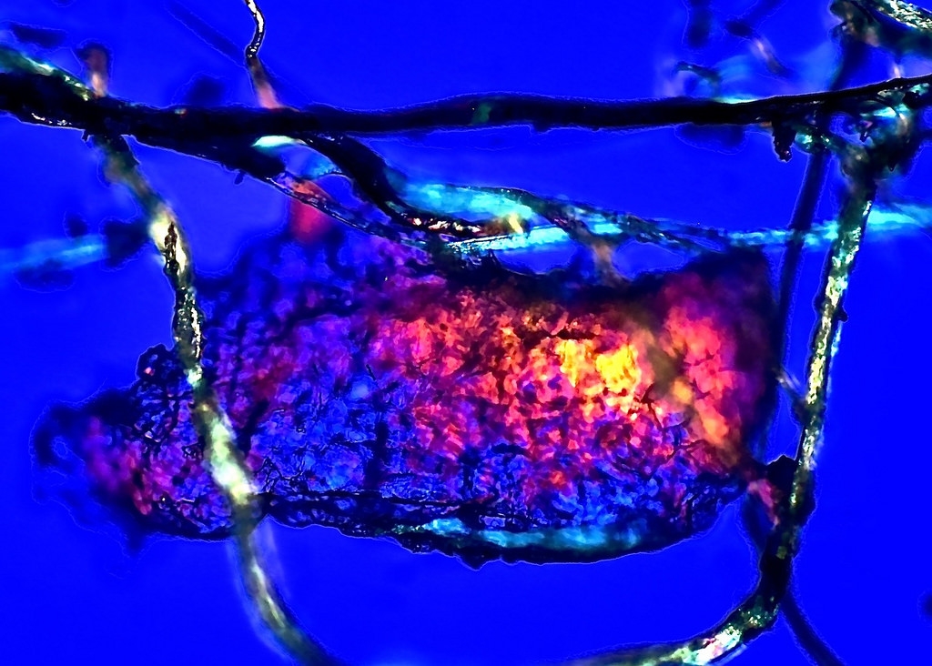

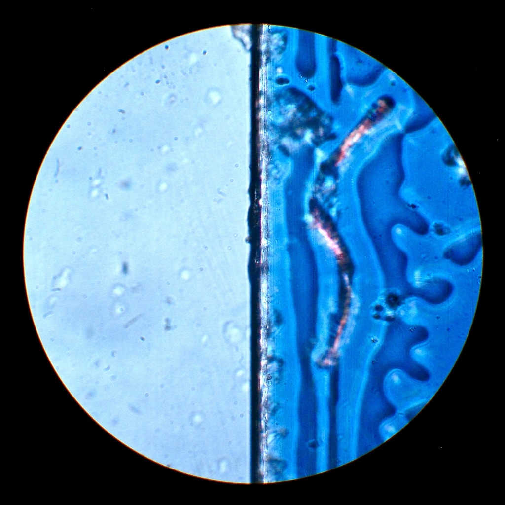

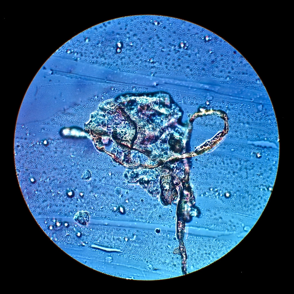

Ergänzung :  Staubprobe-Entnahmestelle unter dem Bett vom Laminat-Fußboden
                   DL - POL
                   Haftmittel Glycerin ( n = 1,47 )
                   PL APO 16 / 0.40
                   Sehfeld ø ? 1,4 mm
                   Stark vergrößerte Ausschnitte aus Sehfeld ø x 1,4 mm
Jürgen aus Hemer

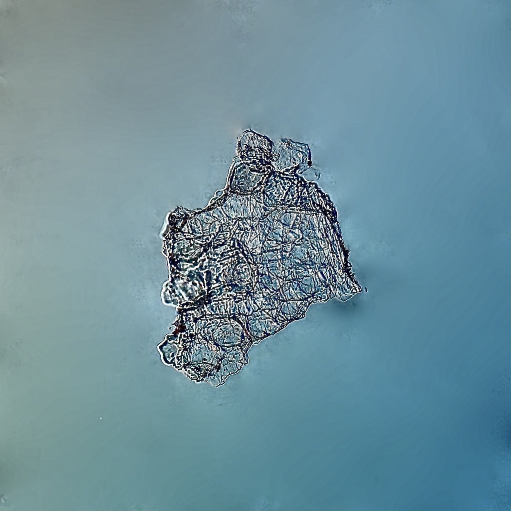

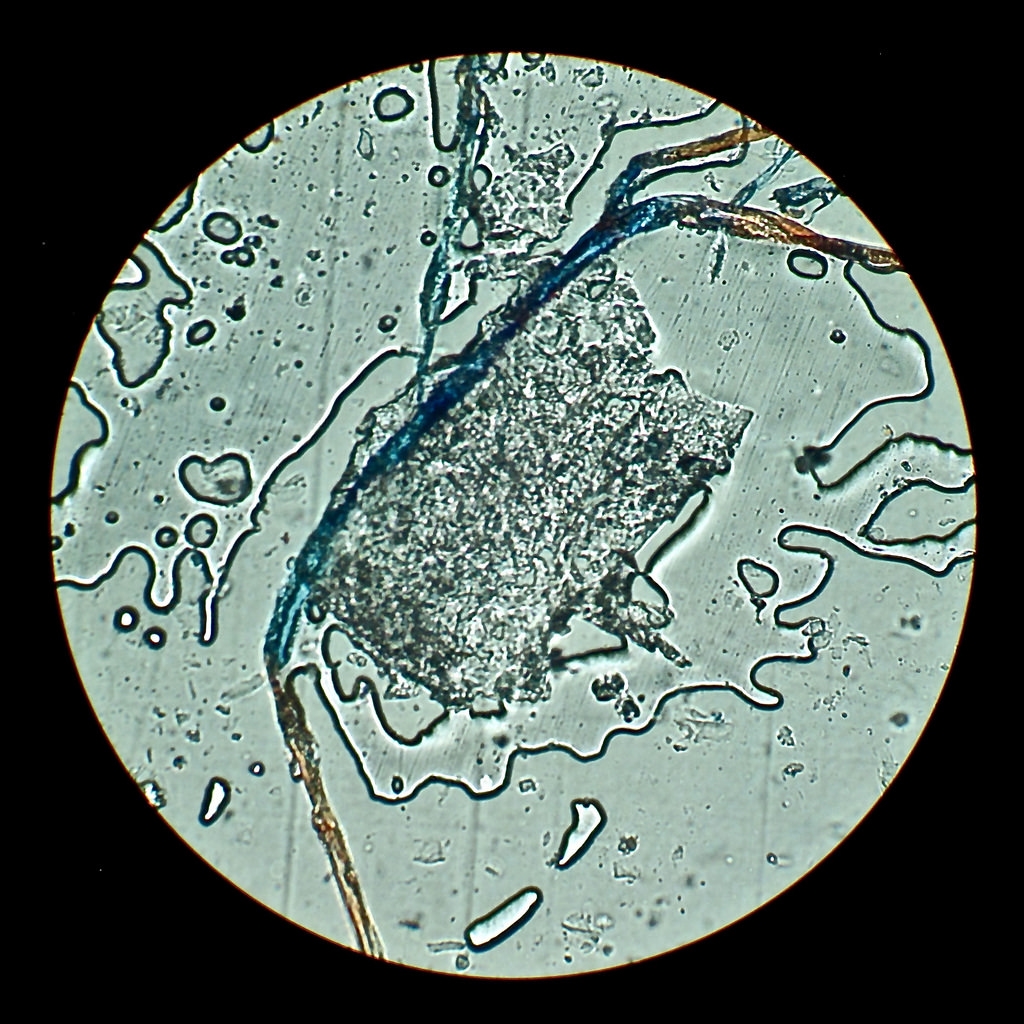

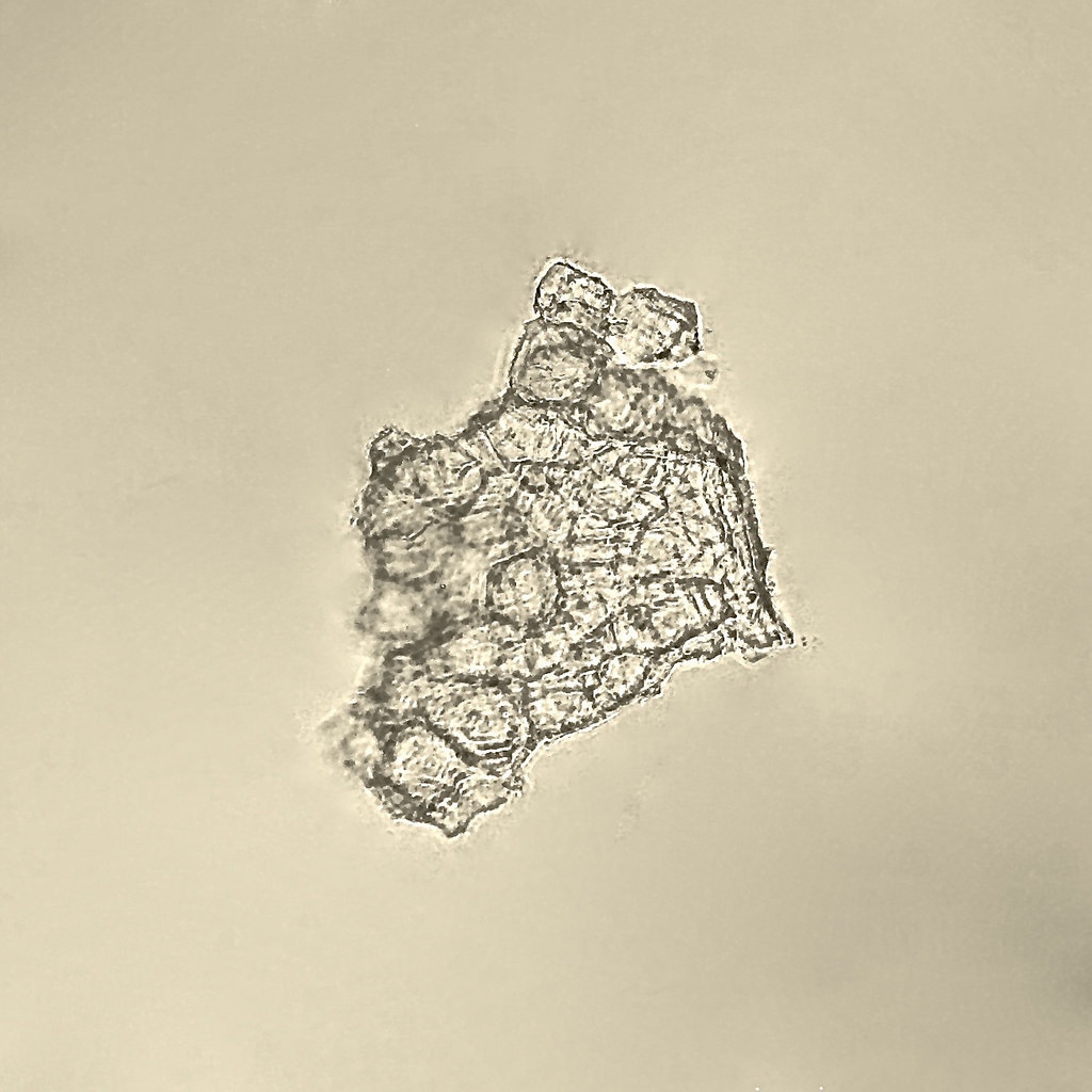

Schrodt
Ergänzung :  Hautschuppen im DIC
                   Leitz ICT • Bilder nicht geputzt !
                   Abklatsch-Präparat
                   NPL FLUOTAR 25 / 0.55 ICT
                   Sehfeld ø ? 0,9 mm
Jürgen aus Hemer

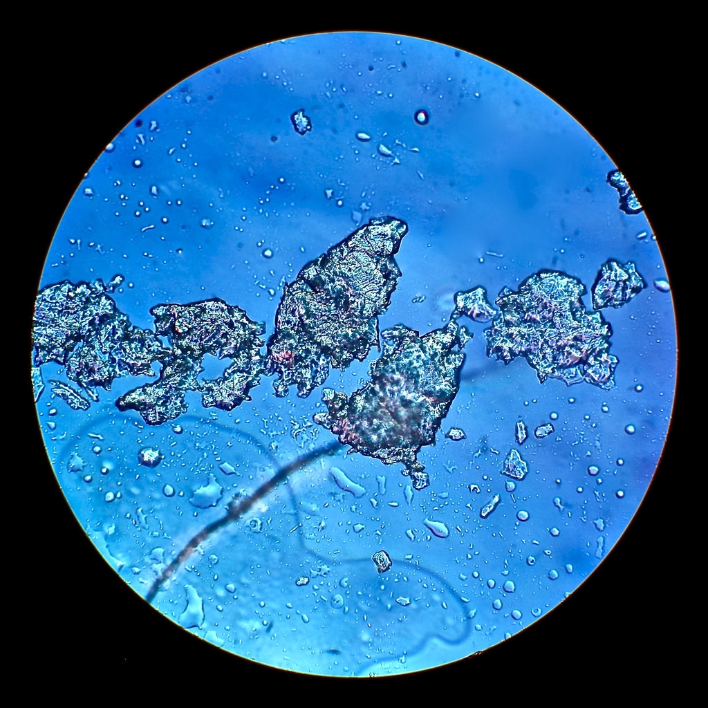

Schrodt

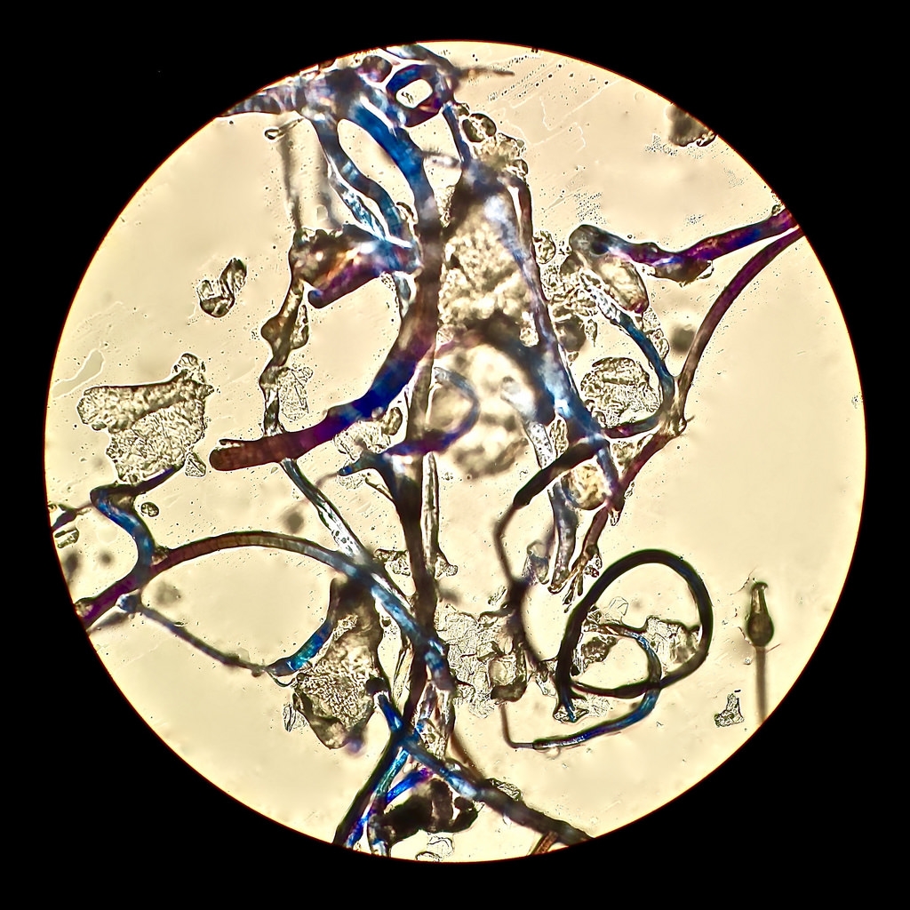

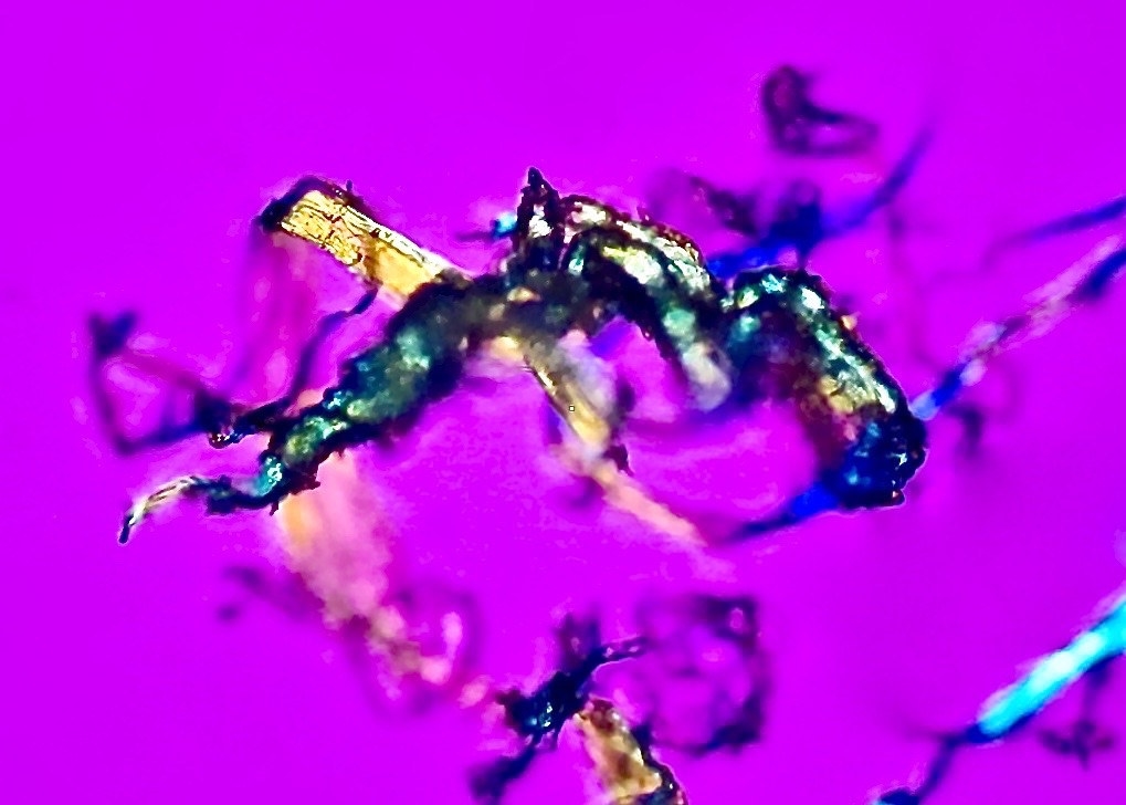

Ergänzung :  Staubprobe-Entnahmestelle unter dem Sofa im Wohnzimmer
                   Klebeband- Abrisspräparat • Der glasklare Tesafilm wirkt wie ein Verzögerungselement !
                   Alle Bilder nicht geputzt !
                   Die ersten 2 Bilder
                   DL - POL
                   PL APO 16 / 0.40
                   Sehfeld  ø ? 0.9 mm
                   Die letzten 2 Bilder
                   Leitz ICT
                   Sehfeld ø ? o,56 mm
Jürgen aus Hemer

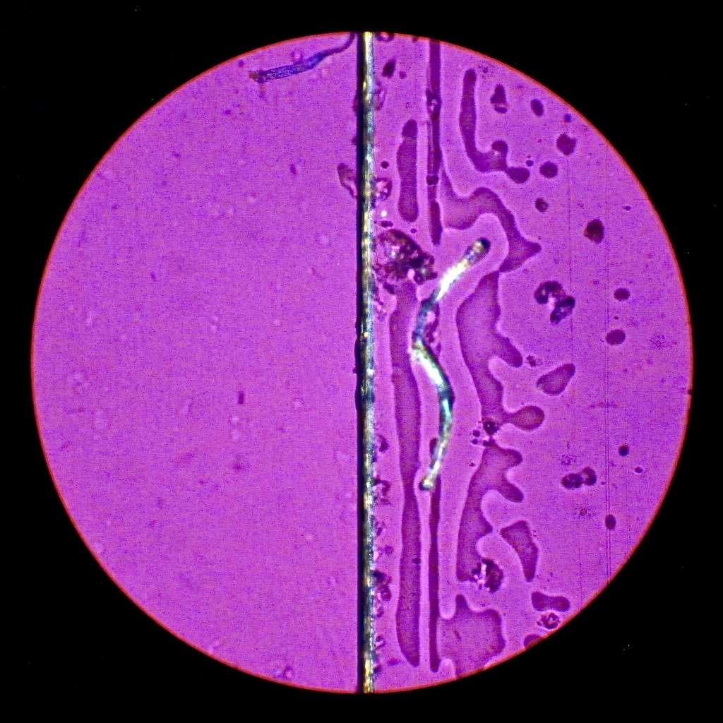

Schrodt
Ergänzung :  Unterschiedliche Wirkung des Tesafilms bei POL und DIC !
POL ohne Lambda
POL mit Lambda
DIC ( ICT ) ohne Lambda
DIC ( ICT ) mit Lambda
Jürgen aus Hemer

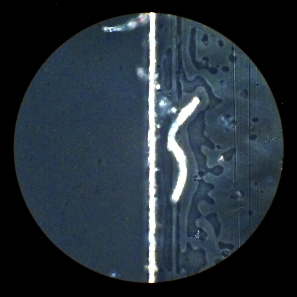

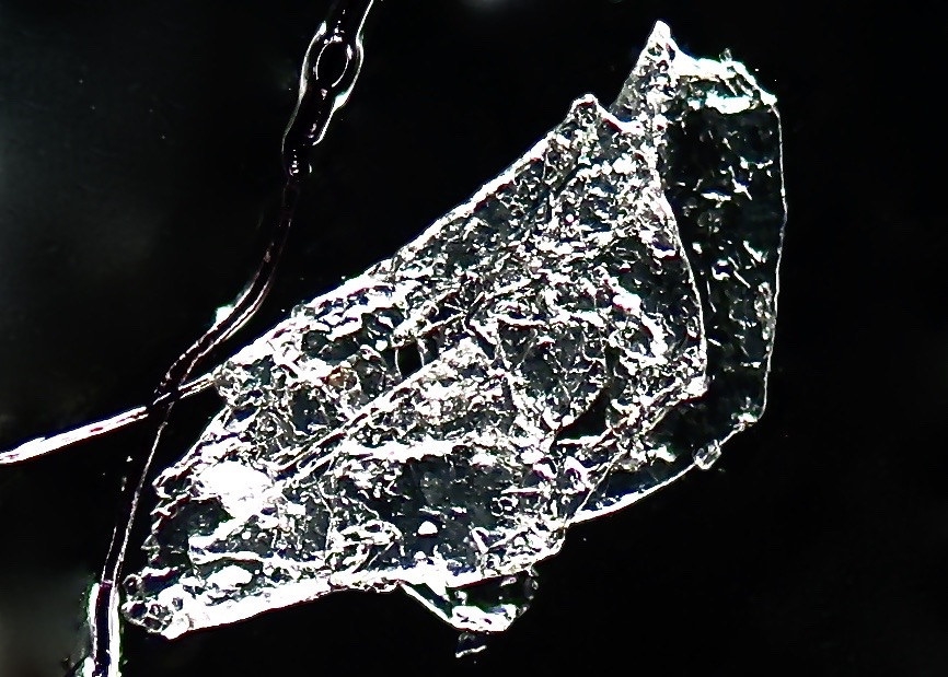

Ergänzung :  Hautschuppen im polarisierten Durchlicht-Dunkelfeld
                   Abklatsch-Präparat
                   PL APO 16 / 0.40
                   Stark vergrößerter Ausschnitt aus Sehfeld ø • 1,4 mm
Jürgen aus Hemer

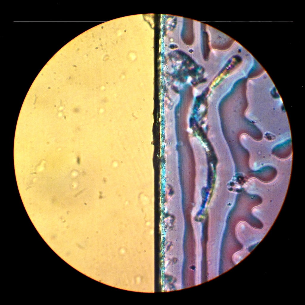

Schrodt

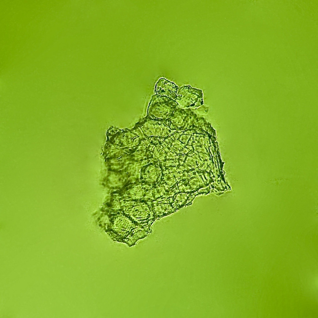

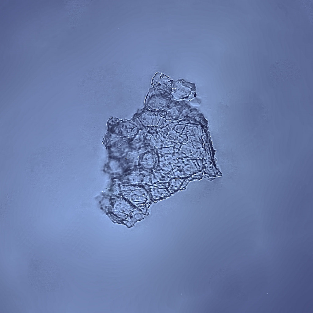

Ergänzung :  Hautschuppe im Durchlicht-Phasenkontrast ( 3 Versuche ! )
                   Staubprobe-Entnahmestelle unter dem Bett vom Laminat-fußboden
                   Abklatsch-Präparat
                   PL APO 25 / 0.65 PHACO 2
                   Stark vergrößerte Ausschnitte aus Sehfeld ø ? 0,9 mm
Phasenkontrast ohne Filter
Phasenkontrast mit Grünfilter
Phasenkontrast mit polarisiertem Licht
Jürgen aus Hemer

Fazit :
Die Präparate für die Hausstaubuntersuchungen können am einfachsten als Abklatsch-Präparate mit dem Haftmittel Wasser ( n = 1,33 ) hergestellt
werden. Schon die Mikroskopie mit Durchlicht-Hellfeld + Farbfilter  bringt brauchbare Ergebnisse. Diese können jedoch durch Polarisationskontrast
oder Interferenzkontrast noch erheblich verbessert werden. DL - DF, DL - PHACO und Spiegelreflexmikroskopie mit ICR bringen keinen wesentlichen
Informationsgewinn.
Jürgen aus Hemer

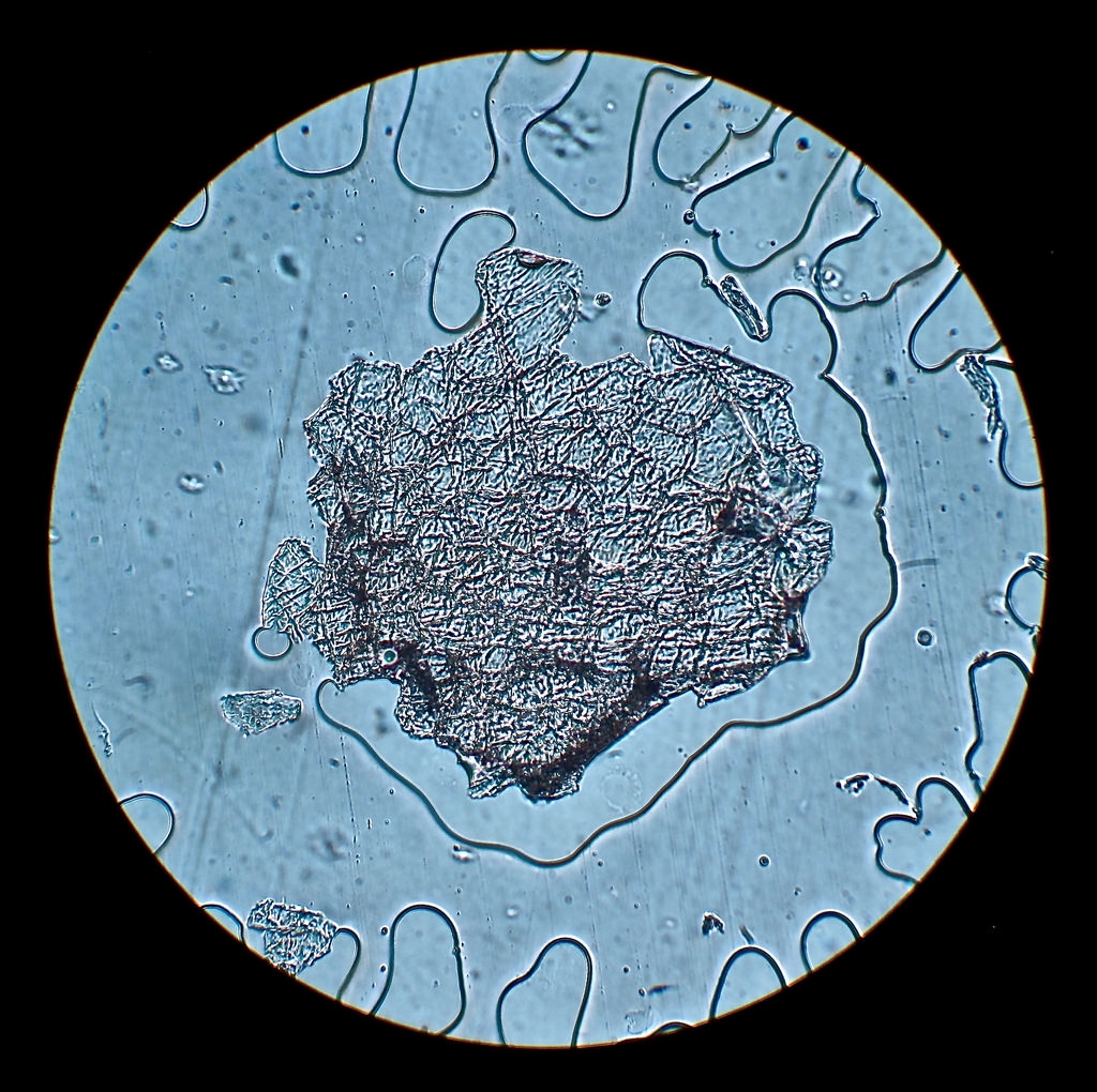

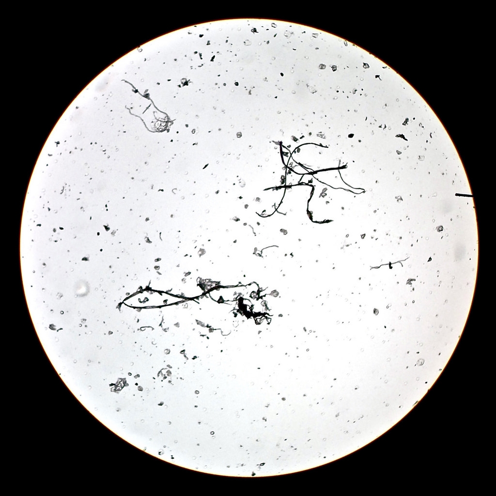

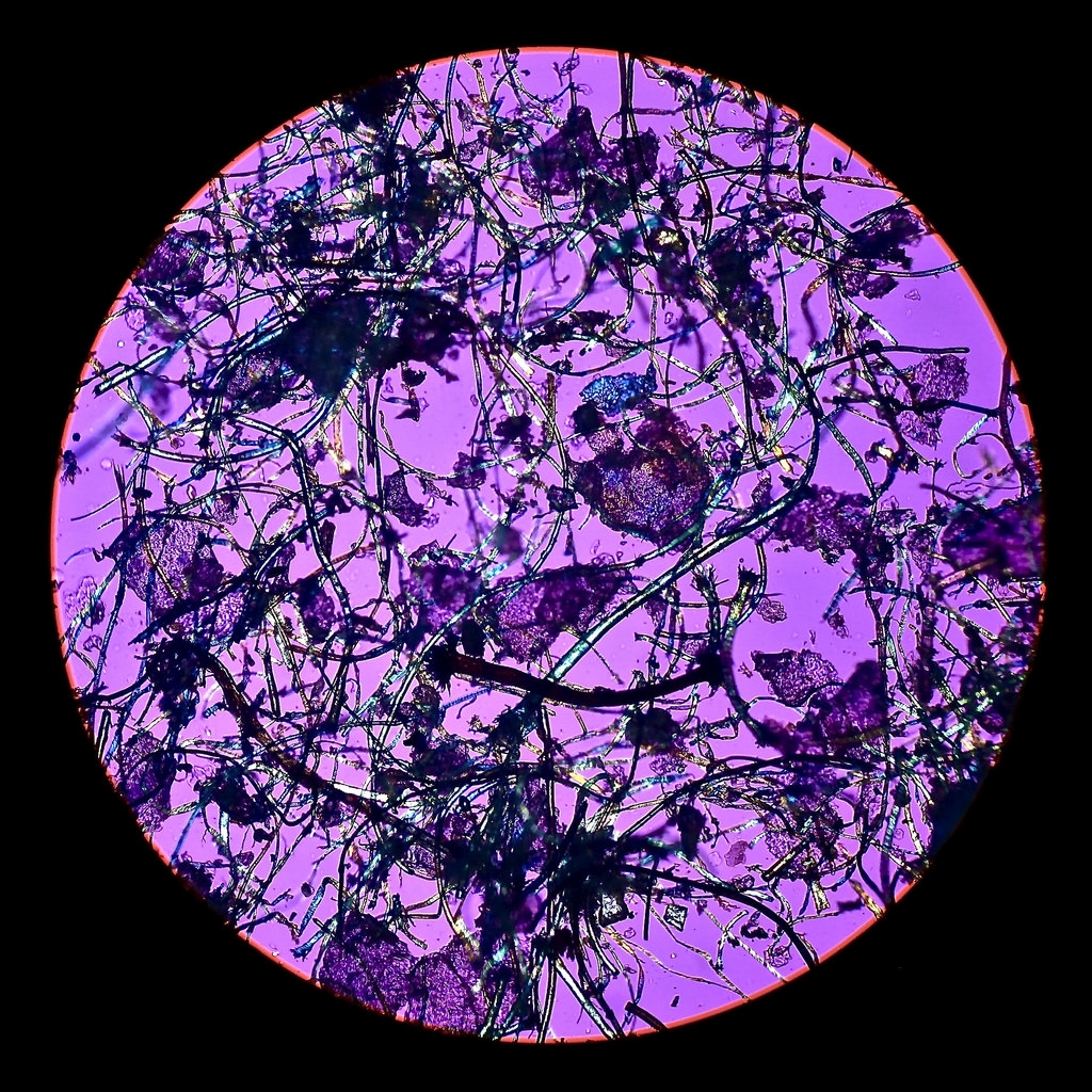

Ergänzung :  Staubprobe von der Antistatik-Bodenschutzmatte im Drehstuhlbereich des EDV-Arbeitsplatzes.
Bild 1 :  DL - POL • PL APO 6.3 / 0.20 • Sehfeld ø ? 3,5 mm
Bild 2 :  DL -POL • PL APO 16 / 0.40 • Sehfeld ø ? 1,4 mm
Jürgen aus Hemer
Hallo Jürgen,
wir hatte schon befürchtet, dass diese interessante Dokumentation abreißt und ich habe extra beim Wechsel des Staubsacks im Staubsauger den prall vollen Sack zur Seite gelegt um ihn dir zu schicken. Der würde locker für eine Mio Proben reichen. Allerdings ein heterogenes Gemisch aus allen Zimmern unseres Hauses; somit wäre die Fundortangabe eben pauschal  HaHeHa*)
Bei deinem PH-Kontrastbild der Hautschuppe habe ich den Eindruck, dass der PH- Kontrast nicht exakt eingestellt ist, der Effekt ist für meine Begriffe zu flau. Hast du mit PH-Einstellfernrohr mal überprüft, ob man nicht etwas nachstellen sollte?
