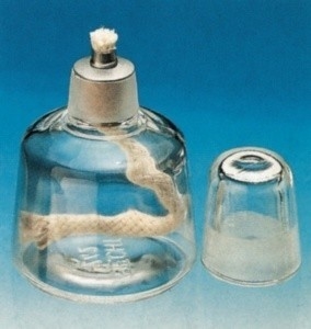

Hallo Anne,
meine Methode funktioniert sehr einfach.
Die Deckgläser werden vor dem Aufbringen einer Probe für ca. 5 s in 1 - 2 cm Abstand über einem kleinen Brenner gut erhitzt. Mit feiner Pinzette am Rand gehalten und etwas bewegt. Lieber die Zeit verlängern als verkürzen. Ein Wassertropfen breitet sich ganz sauber auf den ganzen Glas aus. Damit verunreinige ich auch nicht die Oberfläche.  Den kleinen Brenner betreibe ich mit 99,9% Isopropylalkohol und habe so auch keine Rußprobleme.
Viel Glück
Bob
