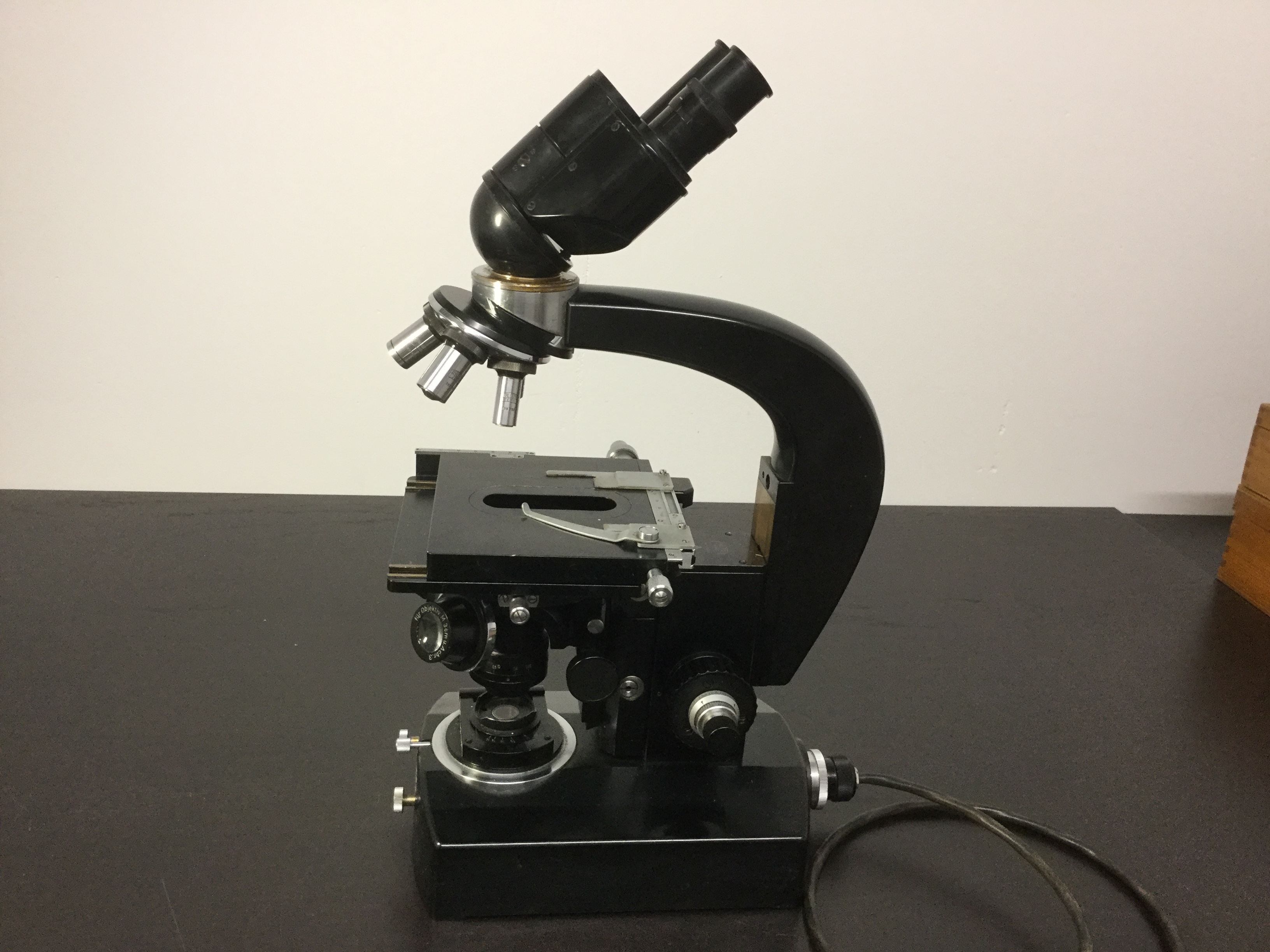

habe neulich ein mit dem Originalzubehör versehenes Orthoplan für einen Bekannten gecheckt und mich über das Schaltverhalten des sicherlich ebenso alten originalen Leitz Trafos gewundert. Der Trafo speist ein Lampenhaus 100 mit zugehöriger Halogen-Glühlampe.
Wenn man den Trafo über seinen Drehknopf einschalten will, muss man nahezu eine "gefühlte" Umdrehung an dem Knopf drehen, ehe eine Arretierung überwunden wird und die Lampe leuchtet. Mit dem so erzeugten Einschaltstrom brennt die Lampe aber sehr hell (für Hellfeld viel zu hell) und man muss daher im nächsten Schritt durch gegenläufiges Drehen des Schaltknopfes die Lichtquelle dimmen. Auch jetzt muss man aber ebenso wie zuvor zunächst eine geschätzte dreiviertel Umdrehung den Knopf gegenläufig verstellen, ehe sich die Helligkeit ändert, und nur auf den letzten Millimetern vor dem Ausschalten kann die Lampe gedimmt werden. Ein feinstufiges proportionales Hell- und Dunkelregulieren ist so kaum möglich.
Behelfen kann man sich natürlich mit einem Doppel-Polfilter-System, welches eine wirklich feinstufige Regulierung der Helligkeit ermöglicht (unabhängig von einer Verstellung des Trafos).
Trotzdem meine Frage an historisch bewanderte Elektroniker:
Waren die alten Trafos tatsächlich so geschaltet (hoher Einschaltstrom, anschließendes Herunterregulieren, beginnend kurz vor der Ausschaltposition), oder liegt eine Fehlfunktion des Trafos vor?
Falls letzteres der Fall ist: Kann man auf die Fehlerursache rückschließen und kann man das mit vertretbarem Aufwand reparieren lassen? Oder muss man die "Launen" dieses Trafos hinnehmen, solange man keinen Ersatz beschafft?
