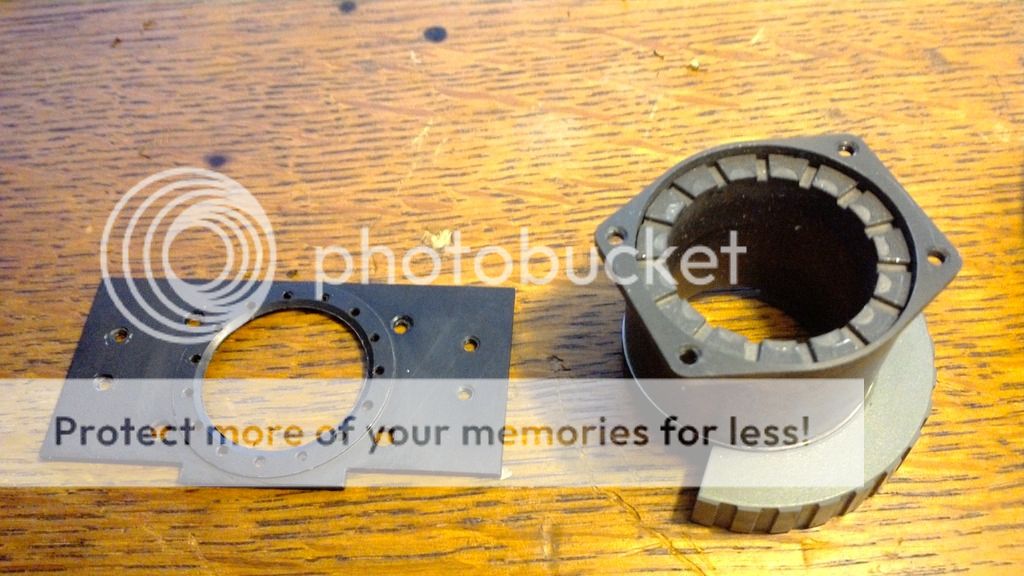

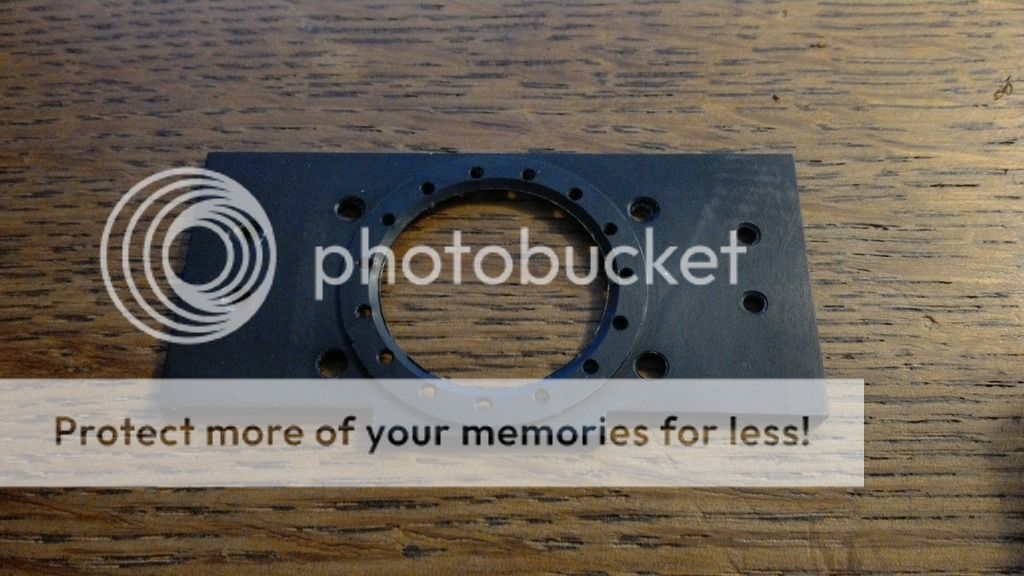

Dies ist das Teil, welches ich als Gegenplatte bezeichne und zuerst belege.

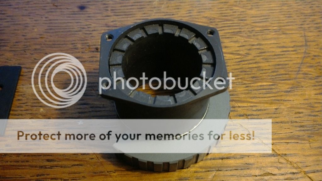

Dies ist dann natürlich das Teil, welche ich als Drehplatte bezeichne.
Hier nun zusammen.

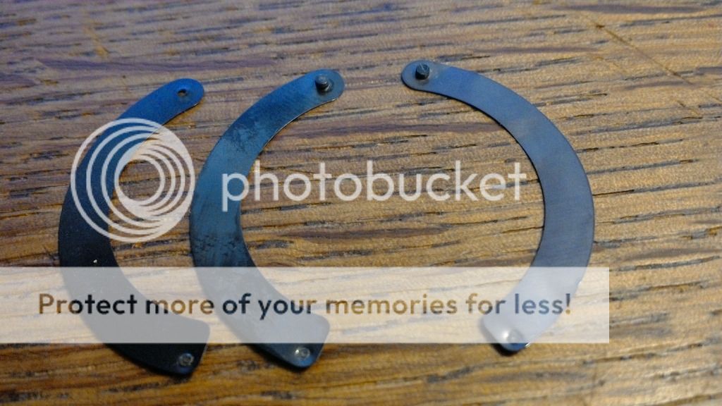

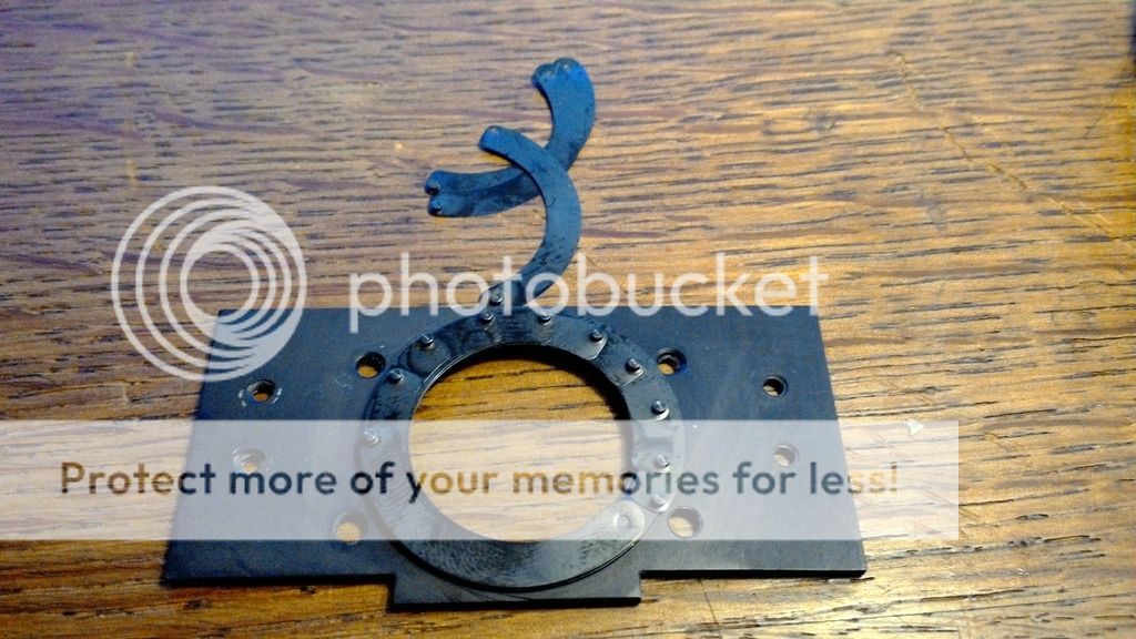

Dies sind die Lamellen. Ganz links ist die defekte, welches meiner Meinung nach das Caos ausgelöst hat. Daneben ist eine ganze. Rechts ist eine vom Laboval 3, diese ist leichter, nicht so stabil, aber von den Abmessungen nicht wesentlich unterschiedlich. Sie ist halt genau entgegengesetzt. Nun habe ich- wie Du unzweifelhaft erkennen kannst- alles vom Fett befreit und gereinigt. Da Du der Meinung bist, die Blende funktioniert auch mit einer Lamelle weniger, will ich die Originalteile benutzen. Nach Belegung sieht das bis jetzt so aus:
Du siehst, bis hierher ist es kein Problem. Aber wenn ich nun die ersten Teile hochheben will, damit ich die restlichen Lamellen unterlegen kann, hab ich nur noch "Teilesalat"! Ok, einen Magneten habe ich nicht- zumindest keinen großen und flachen. Nun, wie hilft mir das Klebeband hierbei?

soweit ich das sehe, liegen die Lamellen von 10 Uhr bis 4 Uhr richtig, die fünf nächsten sollten unter die bei 4 Uhr usw. geschoben werden.
Ist etwas Fiselei, aber sollte gehen, auch wenn Du leise fluchst.
