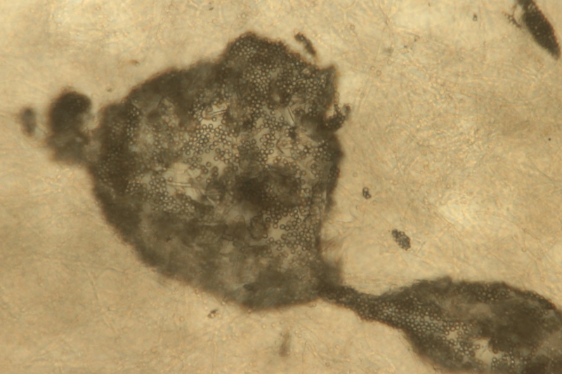

meine Frau nutzt Zitronensäure als Weichspüler. Dazu löst sie 6 Esslöffel Zitronensäure in 1 l Leitungswasser. Dann wird immer ein kleiner Schwap davon ins Weichspülerfach der Spülmaschine gegben, so dass es schon mal 3 Wochen dauern kann, bis die Flasche mit der Zitronensäurelösung aufgebraucht ist. Nun haben sich aber kürzlich große weiße Flocken gebildet und meine Frau stellte mir die Flasche auf den Tisch mit der Frage: Kann das Schimmel sein? Diese Frage war schnell beantwortet: Ja, das ist ein Pilz. Es ist doch immer wieder erstaunlich, wo sich diese Lebewesen überall herumtreiben und vor allem unter welch extremen Bedingungen sie leben können. Außer Zitronensäure ist in diesem Fall nicht viel da, das sich zersetzen lässt, aber die Flocken sind bis zu einem cm im Durchmesser und sehr zahlreich. Hier ein Foto mit dem 40er Apo:
Ich habe den Pilz erstmal in einer Petrischale in Kultur genommen. Mal sehen, ob er Sporen bildet, wenn er Luftkontakt bekommt, denn am Mycel lässt sich der sicher nicht bestimmen.

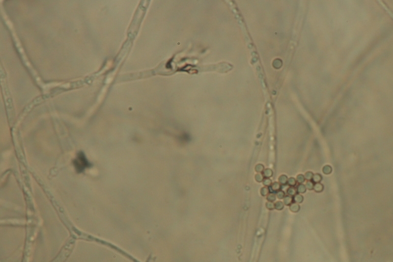

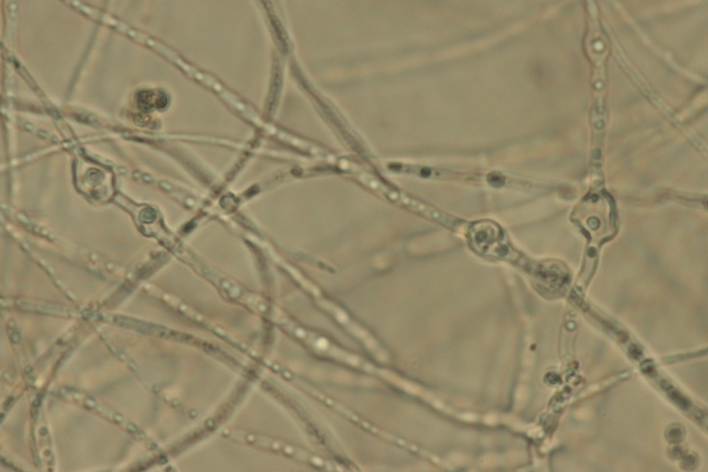

der Pilz in der Zitronensäre hat tatsächlich Sporen gebildet, aber schlauer bin ich trotzdem nicht. Die Sporen bilden sich an der Flüssigkeitsoberfläche und lassen sich sehr schwer benetzten. Ich kann auch nicht wirklich erkennen, wie die Sporen angeordnet sind, ob in Köpfen oder Pinseln.
Hier Sporen in einer Luftblase:
Und hier mal benetzt:

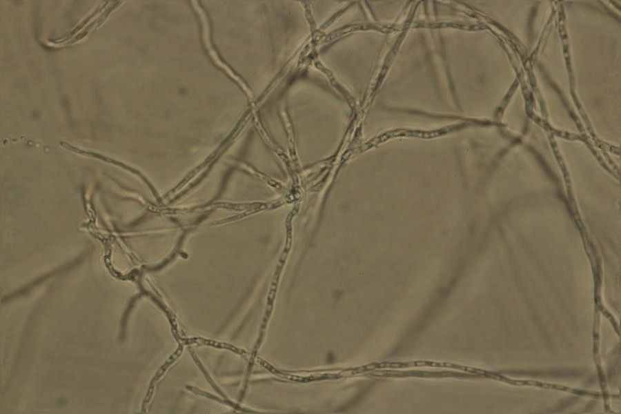

Die Hyphen bilden manchmal Verdickungen:
Kann jemand an Hand der Bilder und/oder des recht exotischen Nährmediums sagen, zu welcher Gruppe dieser Pilz gehört?
LG Gerd

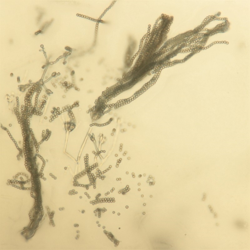

habe es heute nochmal ohne Deckglas probiert und siehe da: Es zeigen sich deutlich Pinsel- oder Gießkannen-Strukturen:
Das Foto entstand mit dem 16/0,40 Apochromat von CZJ, das auch ohne DG noch brauchbare Bilder liefert, im Gegensatz zum 40er Objektiv, das ich für die vorhergehenden Bilder benutz habe. Es ist ein Stak aus 13 Einzelbildern
LG Gerd

Nach einem Hinweis eines befreundten Mykologen habe ich mir die Beschreibungen von Aspergillus und Penicillium mal genauer angesehen und bin nun wie er der Meinung, dass das nur ein Penicillum sein kann. Man beachte besonders die Aufgabelungen der Konidienträger im zuletzt geposteten Foto, die für diese Gattung typisch ist. Vielleicht ist es ja doch der oft Zitrusfrüchte befallende Penicillium italicum, der sich hier an der Zitronensäure labt.
