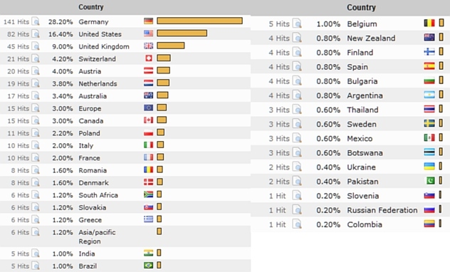

Die Nutzer kommen nur zu gut einem Drittel aus deutschsprachigen Ländern. Hier die Statistik der letzten 200 Zugriffe (seit 3 Tagen):
Der Autor spricht auch Deutsch und hilft bei Problemen gern weiter!
