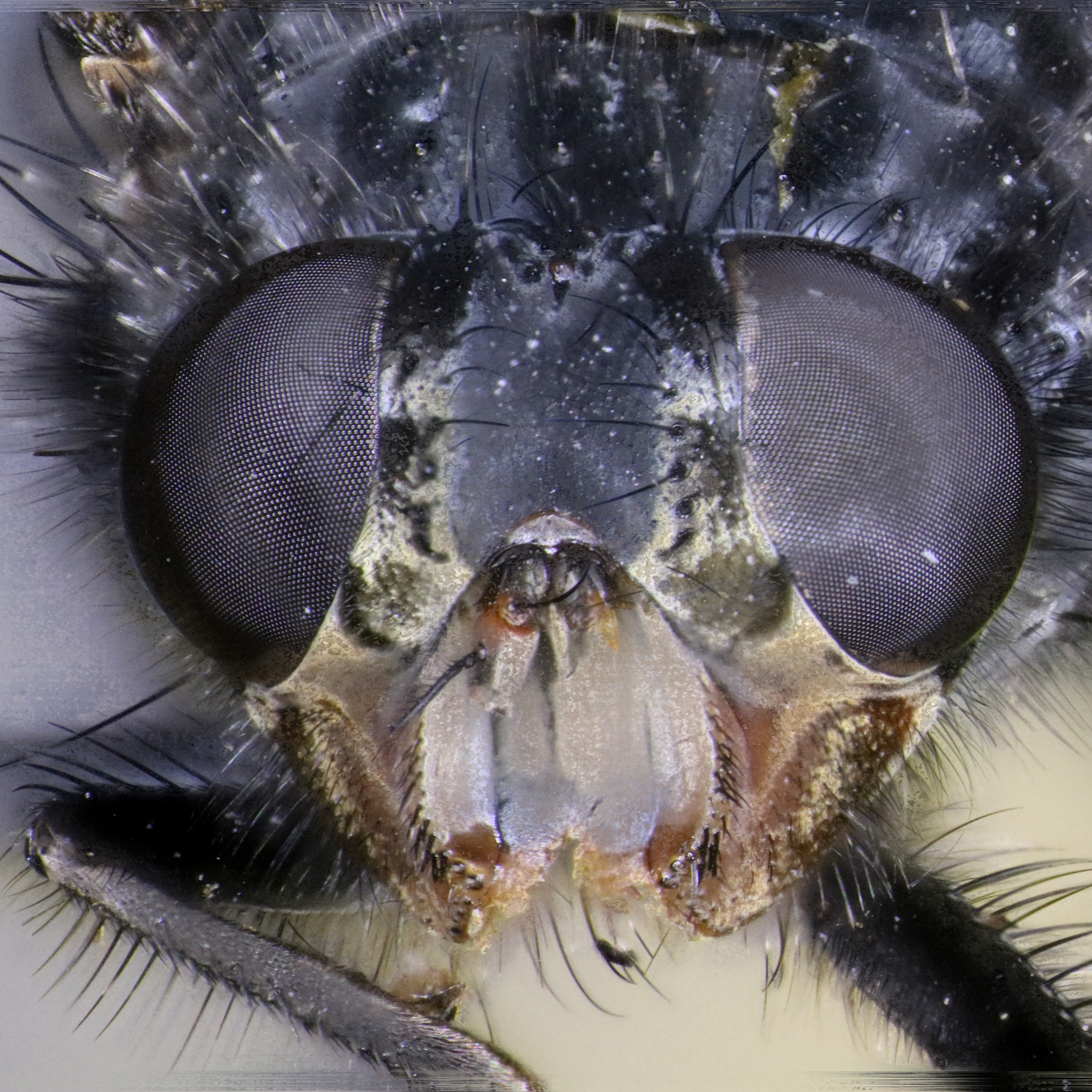

Also, hier mal mein allererster unbearbeiteter (bis auf links und rechts abgeschnitten) Versuch - Fotos am Stemi Olympus SZX12, Stack aus 13 Bildern mit picolay:
Glaub, ich muss das alles noch ganz schön verfeinern! Der ganze Aufbau war auch noch etwas wackelig (alter Holztisch auf nachgebenden Holzdielen, das merkt man beim Mikroskopieren). Ich weiß, es lässt noch arg zu wünschen übrig. Aber vielleicht sieht man an so einem Bild, was man ohne Vorkenntnisse und für den Hausgebrauch auf die Schnelle so hinbekommen kann.
Diana

Carsten Wieczorrek
Hallo Diana,
wenn das Dein erster Versuch ist : mach weiter!
Carsten

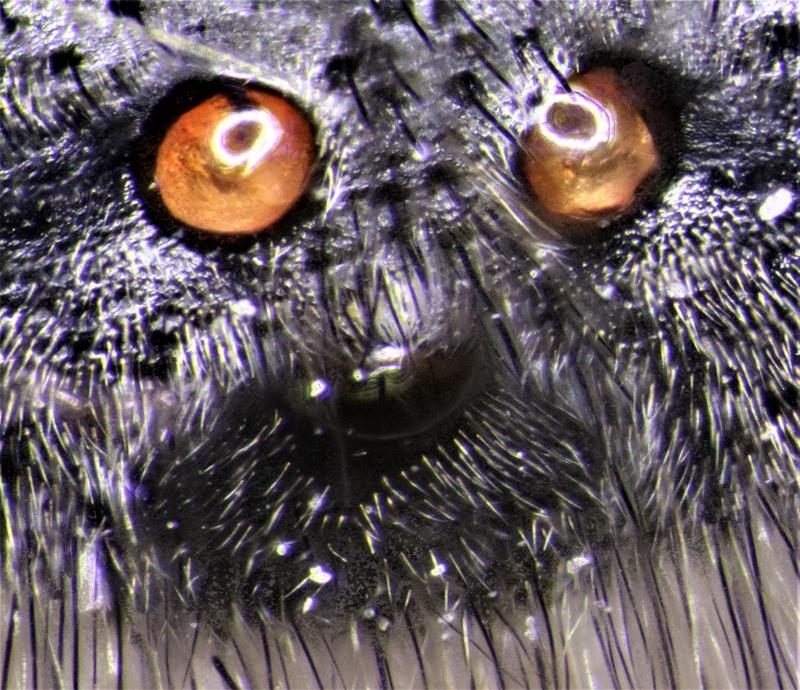

So, hier Versuch Nr. 2. Das hat picolay und das Windows-Foto-Tool aus den Wespen-Stirnaugen gemacht - bin ganz zufrieden fürn Anfang, auch weils mit der höchst möglichen Vergrößerung gemacht wurde. Allerdings habe ich die Auflösung beim Hochladen wieder runterreduziert, weils mir dann irgendwie besser gefallen hat.
Diana

Diana1982
Danke Gerhard,
das mit dem Tennisball werde ich nachbauen  ;)
LG Diana

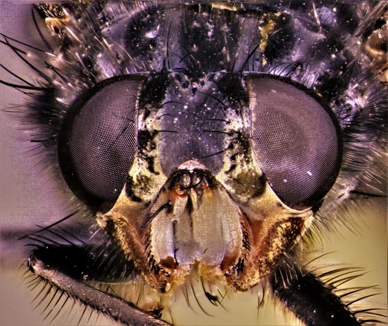

Diana1982
Hab auch nochmal das erste Bild mit dem Windows-Foto-Tool etwas bearbeitet (nur Farbe, Kontrast, Schärfe...) etwas geändert. Jetzt find ich es besser.
Diana
