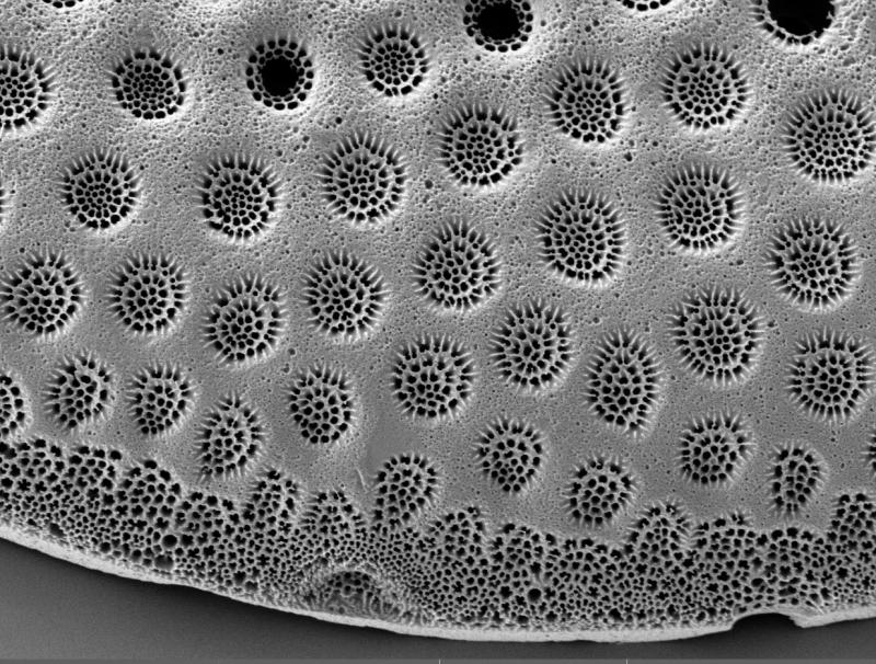

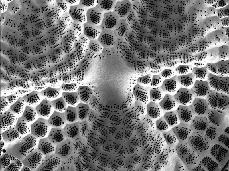

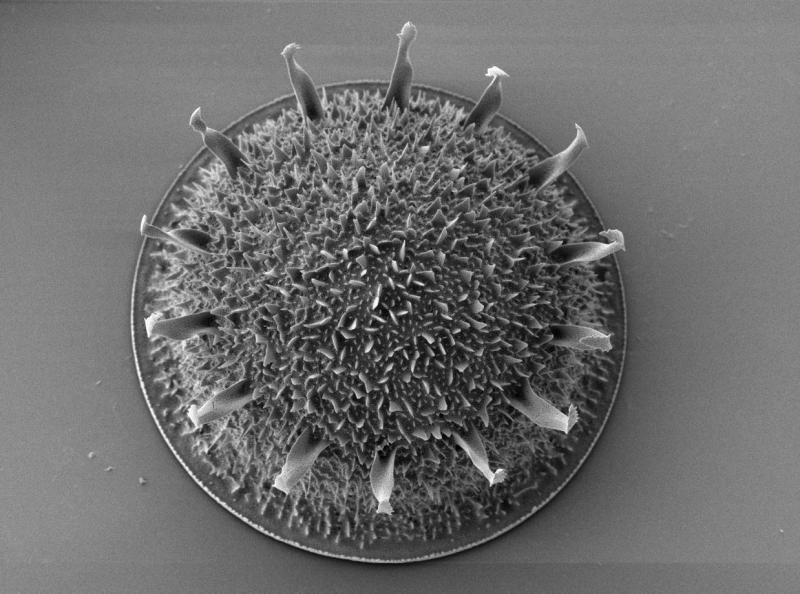

Hallo an alle Diatomisten hier,
erstmal vielen Dank an die Materialspender Anne, Martin und Peter!!
Jetzt weiß ich, wie ich an exotische Kieselalgen komme, ohne eine Weltreise - oder einen Tauschschein machen zu müssen - man frage im richtigen Forum nach, da wird einem geholfen.
Als Revange müßt Ihr jetzt hier meine Bilder ertragen, jetzt gibt es kein zurück mehr für Euch ;)
Ich will keinen hier mit exotischer Technik der Aufaurbeitung der Proben für das REM langweilen, aber diese entscheidet leider zum Großteil über die Bildqualität.
Diese Erstschüsse sind "Rohaufnahmen" ohne Probenarangement und Kommentar. Es sind wegen viel Bruch, Mehrlagigkeit der Schönlinge etc. zunächst Detailaufnahmen aber zu den Einzelheiten später.
Lasst erstmal die Schönheit der Details einfach auf Eure Netzhaut einwirken ... viel Spaß dabei.
p.s. wie bekommen ich ohne großen Arbeits- und Zeitaufwand Bilder mit ca. 14 MB hier hochgeladen? Wollte diesen Beitrag abschicken es kam Fehlermeldung "Sie haben keine Berechtigung ..." alles weg 30 min Arbeit (mit den Bildern) mußte wiederhollt werden

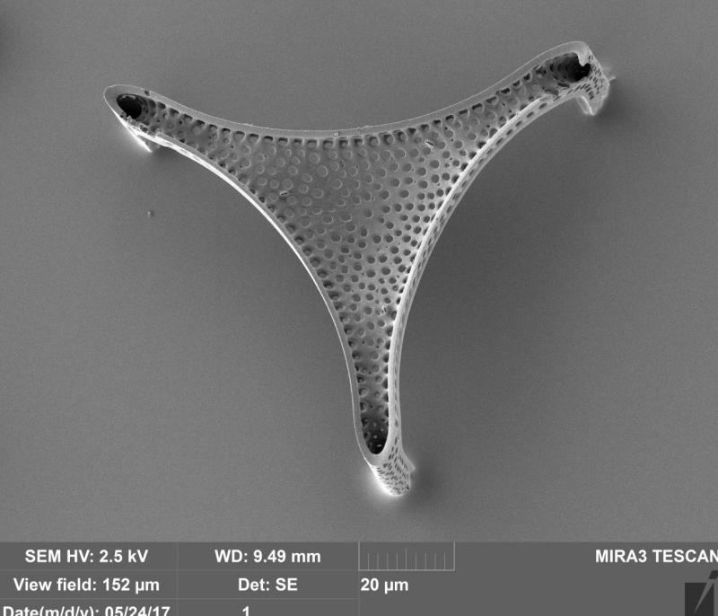

wunderbare Bilder, einfach klasse! Besonders die Strukturen in Bild 1 der großen zentrischen Diatomee finde ich fantastisch.

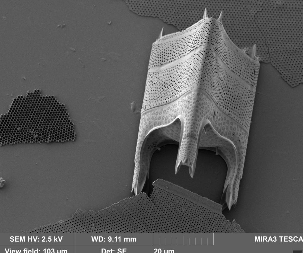

Kannst zu der Diatomee von Bild 3 den Fundort nachvollziehen?

die Bilder sind wunderbar geworden! Ich finde gelegentliches Betrachten von REM-Bildern immer sehr erhellend für die Interpretation von Lichtmikroskop-Bildern. Die "Achtung Radioaktiv"-Diatomee auf den beiden letzten Bildern kenne ich aus dem lichtmikroskopischen Bild. Was man da nicht sehen kann, ist die völlig unterschiedliche Form der Stege zwischen Poren in den Bereichen der Buckel und Täler.
Die Diatomee auf dem ersten Bild würde ich auch leicht für eine künstlich im Rechner geschaffene Struktur halten können. Sie sieht irgendwie nicht nach Natur aus.

Die Aufnahmen stammen von Annes Probe "St. Laurent.." uns sind alle nativ. Ich wollte mit den tech. REM-Aufnahmedaten nicht von der Ästhetik ablenken ich kann - wenn es Euch lieber ist -

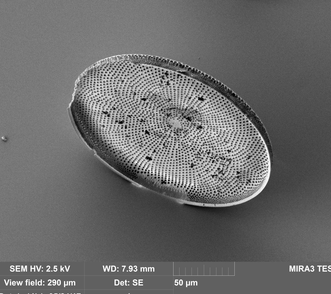

Einige großen Kieselalgen habe ich versuchsweise auf einen (für Pollen und Schimmelpilze) selbst gemixten UV-Kleber aufgetragen, leider sind die schalen so porrös, dass sie diesen aufsaugen. Da muß ich noch "nachjustieren"
Beispielbilder, die ich deshalb gar nicht hochladen wollte.
Test für UV-Kleber Viskosität

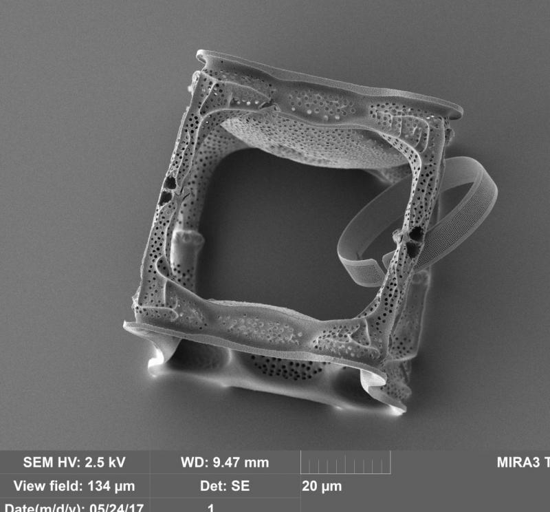

Hier mal der interessanter Bördelverschluß des Deckels

Zum Klebegrund: In der Lichtmikroskopie sind da z.B. Schelllack (Fixieren durch Anwärmen auf ca. 90°) und Zuckerlösung (Fixieren durch Anhauchen). Dein erstes Bild zeigt aber schon, dass die Klebeschicht wirklich dünn sein muss.

In der Diatomee auf Bild 5 befindet sich rechts ein Fremdkörper - er sieht perfekt wie ein perforiertes Armband von ca.25µ Durchmesser aus. Was mag das wohl sein?

es ist eine Diatomee, die mir ungewollt elektrostatisch in die größere "reingeschlupft" ist. Ist eben unperfekt per Hand gelegt, ein genaueren Mikromanipulator habe ich deshalb schon im Bau.
