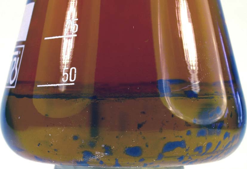

sorry, aber das Forum ist ja gerade nicht überlastet. Ich habe etwas Baumharz gesammelt und will es für Eindeckexperimente reinigen. Verwandt wurden Spiritus und Aceton. Baumharz müßte sich doch in Spiritus als auch in Aceton lösen und auch untereinander mischen. Aber im flüssigen Lösungsgemenge aus gelöstem Baumharz, Spiritus und Aceton ist eine deutliche Trennschicht sichtbar. Weiß jemand Näheres?

Das kommt ganz auf den Baum an. Es handelt sich vermutlich um einen heimischen Nadelbaum? Das Harz loest sich nicht unbedingt gut in Ethanol.
Sie haben ein komplexes Gemisch aus Terpenen, Ethanol, Aceton und Wasser.
Wenn Sie das Harz loesen wollen, dann sollten Sie wie bei der Herstellung von Kanadabalsam vorgehen:
- Harz trocknen
- Harz schonend schmelzen
- dann loesen in einem geeigneten Loesungsmittel, wie Xylol oder (echtem) Terpentin
Soweit ich weiss eignen sich die Harze der einheimischen Nadelbaeume nicht als dauerhaftes Eindeckmittel.

Zitat von: Eckhard F. H. Nowack in Juli 05, 2017, 14:25:03 NACHMITTAGS
Zitatich glaube, dass das Aceton in Deiner Rezeptur den Ärger macht.
Hallo Olaf,
Du könntest Recht haben. Ursprünglich wollte ich das Baumharz von den Holzanhängseln durch Lösen in Spiritus befreien. Aber das gelang nicht recht, denn Stückchen blieben immer noch auf dem Grund liegen. Vermutlich, weil sie noch ´verharzt´waren. Deshalb griff ich zum Aceton und danach zeigte sich die Schichtung in der Lösung.
Gruß - EFH
