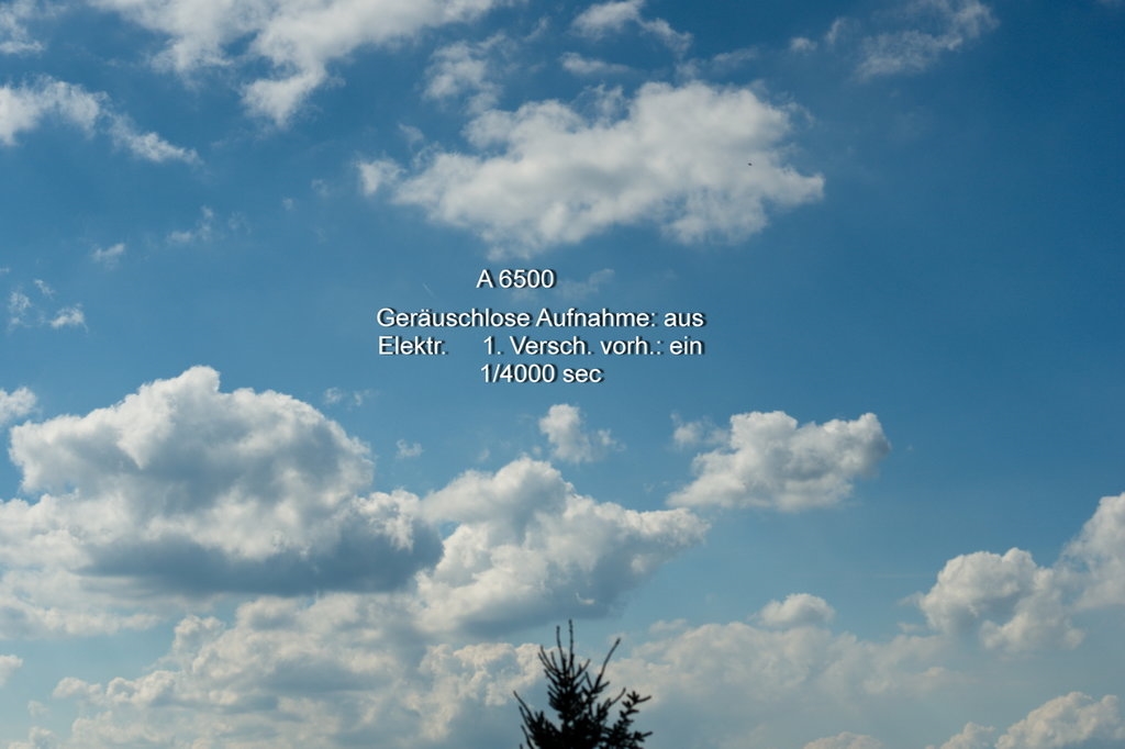

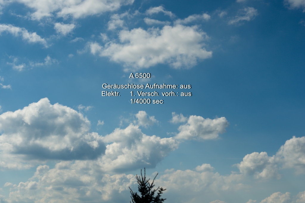

Zum Test habe ich gerade mit der A6000 bei 1/4000 s zwei Bilder gemacht und dazwischen die Kamera um 180° gedreht.
Ich sehe keinerlei einseitige Abschattung, bei Bildern mit der A6500 ebenfalls nicht.

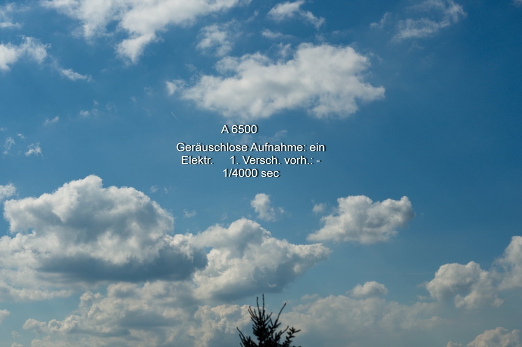

hier die gleich guten Ergebnisse mit der A6500:
