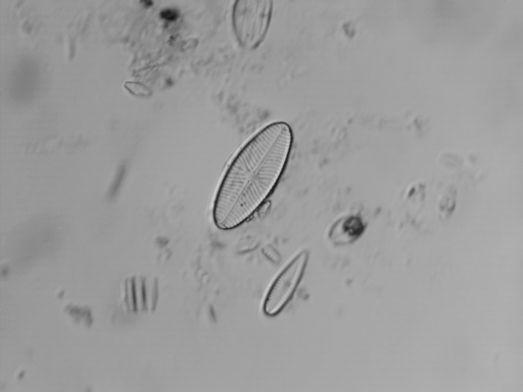

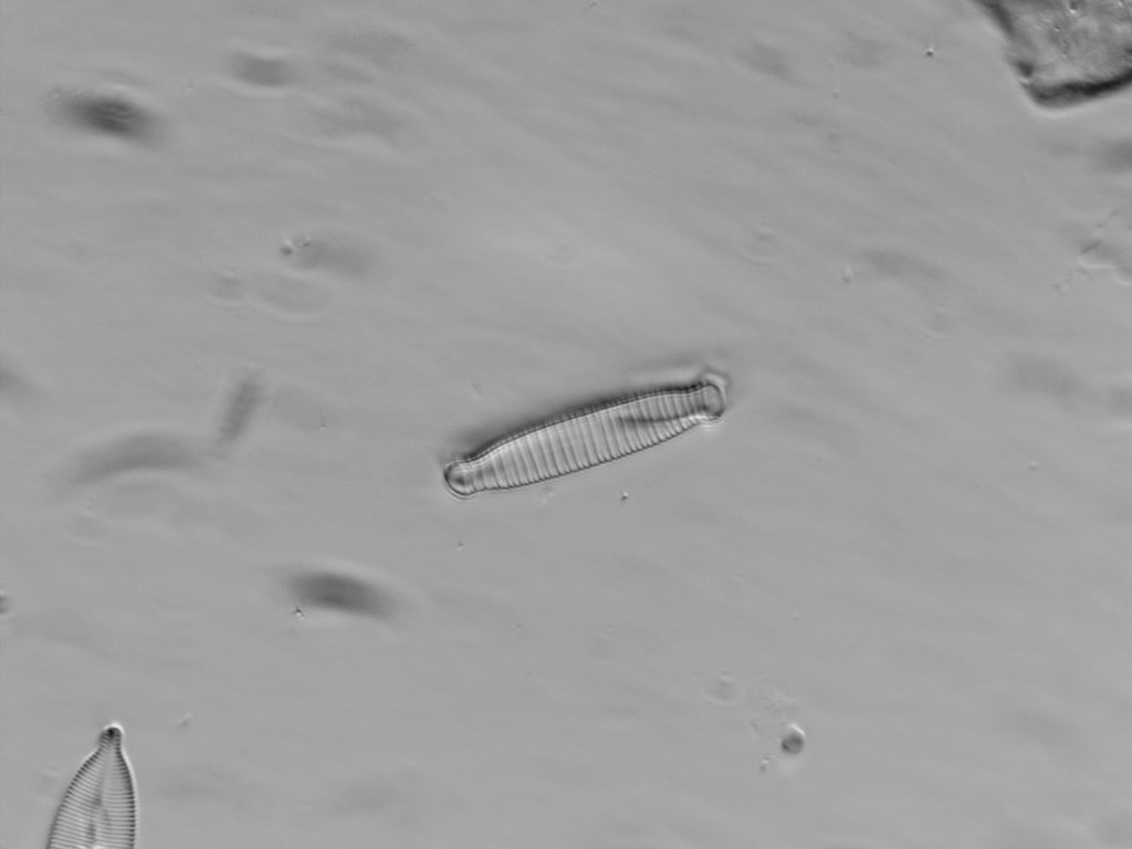

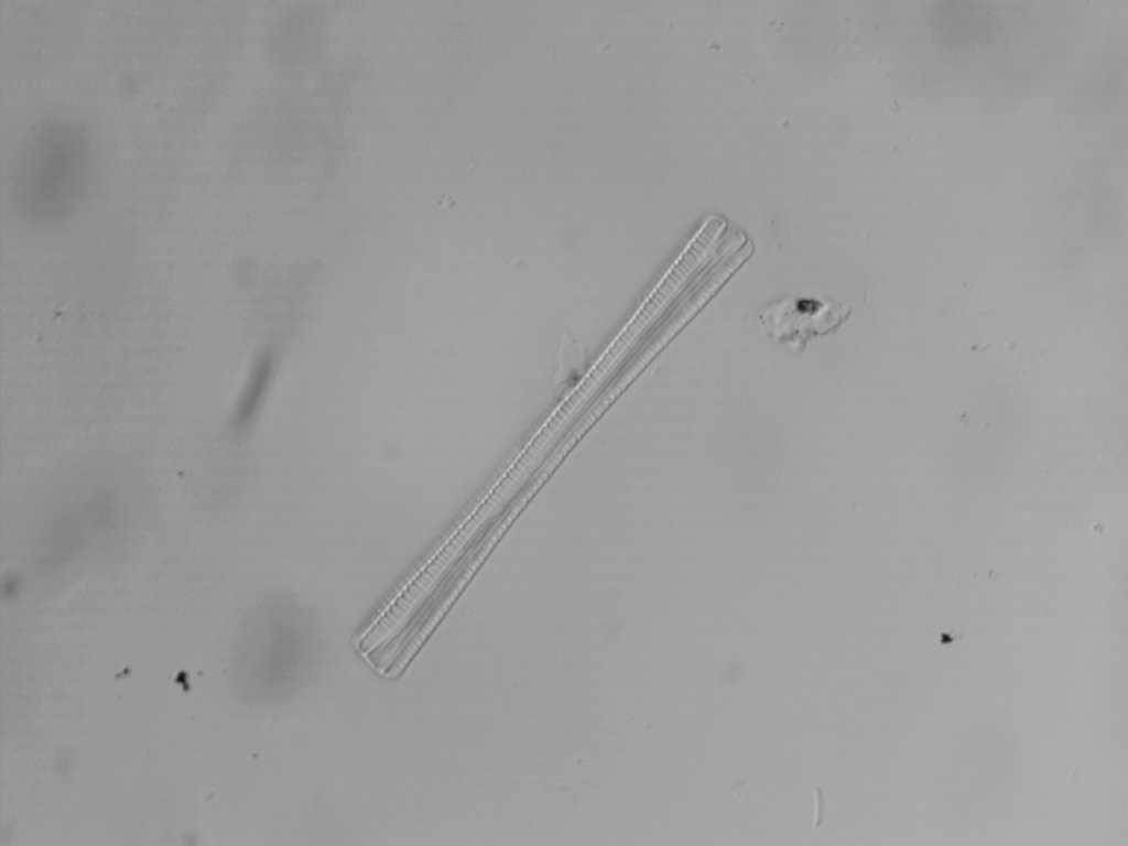

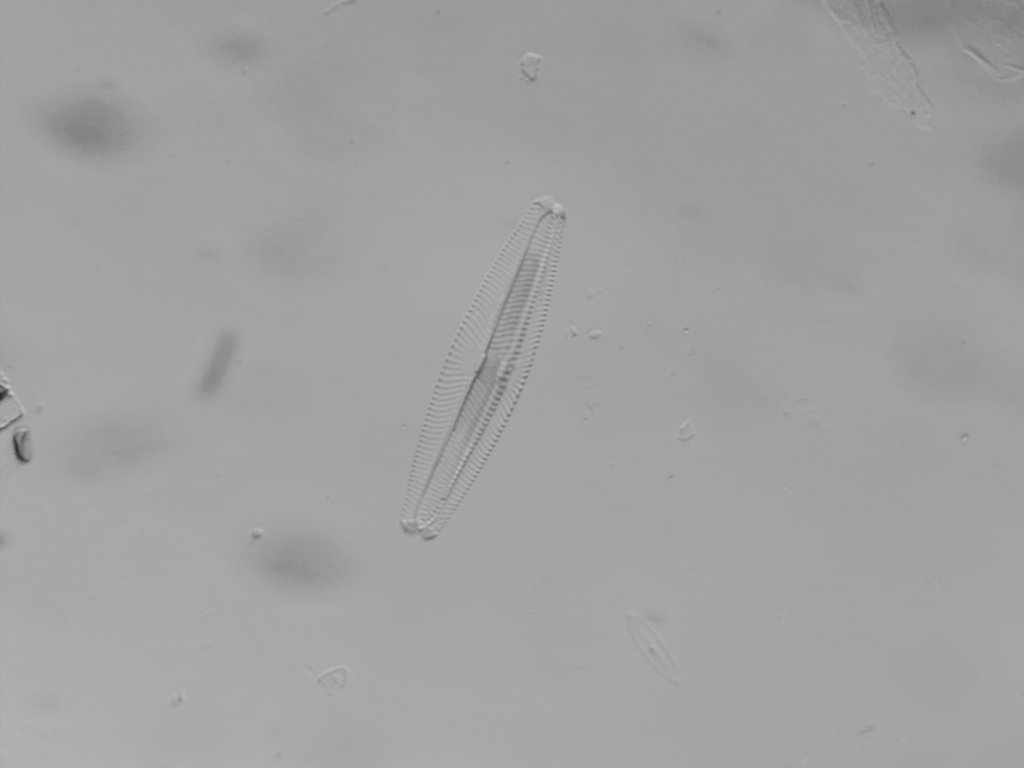

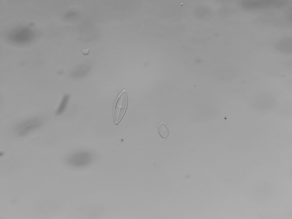

Nach der Probenverwechselung, hier nun tatsächlich einige Bilder von Diatomeen aus erwähntem Rückstellmuster ,,Bodensee-Sediment, Uferbereich Fischbach". Ich beschränke mich bei den Bildern auf solche Diatomeen, die in der Probe häufig vorkommen und so charakteristisch für die Probe sind. Alles in allem , weniger ,,spektakulär" aber m.E. dennoch interessant. (Das Präparat wurde ,,per Hand" unter mikroskopischer Kontrolle gereinigt, getrocknet und mit Pleurax eingedeckt, ist natürlich noch nicht ausgehärtet.)
Schwarz/Weiß-Einzelaufnahmen, unbearbeitet, Hellfeld mit leicht ,,schiefer Beleuchtung", Grün-Filter, 40-fach Leitz-Achromat-Objektiv und Touptek-Okularkamera mit ,,Tandem-Objektiv" aus 10x Leitz-Periplan-Okular und 17 mm Plössl-Okular. Die Größenrelationen der einzelnen Diatomeen zueinander stimmen also (Vergrößerung ca. 700-fach, Objektiv).

Gruß Carlos
