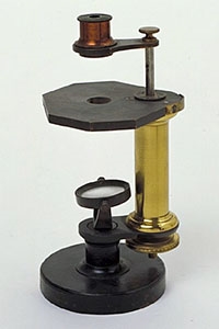

(1) eines der einzigen beiden erhaltenen Präparierstative von Carl Kellner (1826-1855), dem Begründer der heutigen Leica Microsystems. Es befindet sich in dem sehr angesehen Wissenschaftsmuseum in Florenz Istituto e Museo di Storia della Scienza, direkt neben den Uffizien. Leider hat man vor vielen Jahren offenbar in diesem Museum einen Teil des Lupenmikroskops poliert und neu lackiert – die Messingsäule strahlt nun wie neu, der Tubus der Optik hat glücklicherweise noch den originalen, dunklen Lack: http://brunelleschi.imss.fi.it/museum/esim.asp?c=408031
Ein ähnliches Schicksal ereilte übrigens mehrere Mikroskopen in diesem Museum – Instrumente verschiedenster Hersteller haben nun alle den gleichen, tadellosen neuen Lack, dafür aber ihren Charme eingebüßt. Die feinen Unterschiede eben auch im Lack der Instrumente sind jetzt nicht mehr auszumachen.

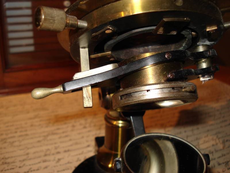

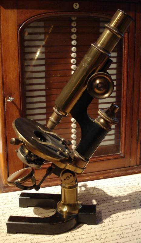

Z.B. besitze ich ein STIASSNIE (ca. 1910), das aus Privatbesitz stammt und ursprünglich einer promovierten, unverheirateten Französin gehört hat, und das in einer Zeit, als in Deutschland Frauen der Zugang zu den Universitäten meines Wissens nach verwehrt war. Die Frau ist nicht berühmt geworden, trotzdem fühle ich mich ihr durch das Mikroskop verbunden. Ich könnte noch eine ganze Reihe weiterer Beispiele nennen. Dass man die Geschichte sieht, sie greifen kann, ist wunderbar und sicher wertvoller als eine glänzende Messingoberfläche.

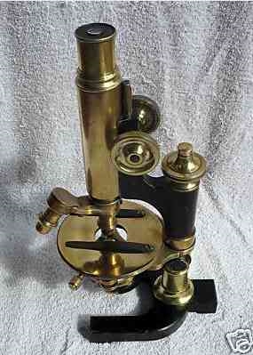

weil es gerade so schön passt, hier noch ein Nachsatz; ich hatte von meinem STIASSNIE erzählt, und kurz darauf tauchte bei ebay genau das gleiche Mikroskop auf – allerdings in klassischer Weise ,,verputzt".
Das Angebot wurde zwischenzeitlich von ebay gesperrt, warum weiß ich nicht (http://cgi.ebay.fr/Microscope-collection-Stiassnie-1900-armee-francaise_W0QQitemZ140344157935QQcmdZViewItemQQptZFR_JG_Collections_Militaria_Accessoires?hash=item20ad29e6ef&_trksid=p3286.c0.m14).
Auch die einzigartigen Präparateklammern wurden durch neue Marke Eigenbau ersetzt, die anschließend mit Schrauben am Tisch befestigt wurden. Das Resultat darf wohl als perfektes Beispiel gelten, wie man es nicht machen sollte.
Zum Vergleich habe ich Fotos meines STIASSNIEs daneben gestellt. Dieses ist im Originalzustand. Die Präsentation ist sicherlich nicht mit Timos perfekten Bildern vergleichbar, aber ich denke, man sieht, worauf es ankommt: Der Gesamteindruck des Mikroskops ist durch den originalen Lack und die Gebrauchsspuren ein gänzlich anderer, das Mikroskop ist ein Stück Geschichte und kein Nippes-Objekt.
Hier das polierte Mikroskop:
Das gleiche Modell mit erhaltenem Lack:
Hier die originalen Präparateklammern mit Federmechanismus:
Zuletzt die einzigartige, verblüffend simple Höhenverstellung des Kondensors:
