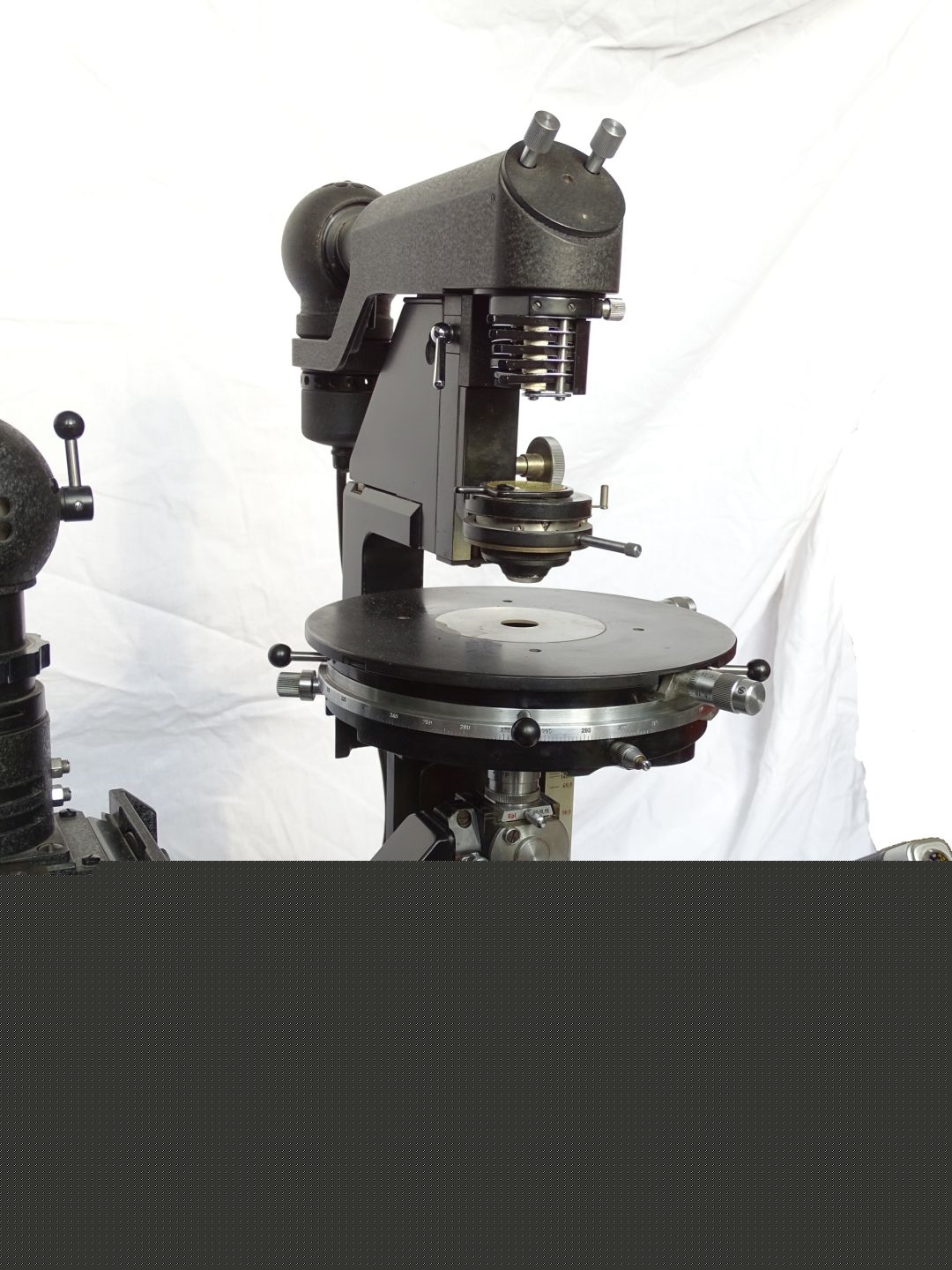

in den letzten 3 Jahren habe ich immer mal wieder ein MeF 2 Kameramikroskop von Reichert aus der Zeit der 50-iger bis 70iger Jahre aufgesammelt. Die Teile standen meist 15 bis 25 Jahre irgendwo unbenutzt im Abseits. Kürzlich konnte ich dann eines reinigen und soweit in Ordnung bringen, dass bei klarem Durchblick jetzt wieder alles geschmeidig läuft. Nur mal nebenbei: allein den durch den Zeitfaktor im Harz erstarten Tisch wieder gangbar zu machen, war äußerst nervig. Es schien ein wenig, als wenn die extreme Präzision sich wie eine eitle Madonna mit Bewegungslosigkeit für die Zeit der Vernachlässigung rächt.
Bild 1: MeF 2 auf Grundplatte mit Prismenführung und Zeilampen-Aggregat BINOLUX", mit Nierdervoltleuchte, 30 W und HBO
Das Mef 2 kommt wie aus einem anderen Zeitalter daher, in dem Werte wie Präzision, Qualität und Dauerhaftigkeit ihre fröhlichen Auswüchse feierten. Zum Beispiel wird auf einer massiven Grundplatte aus Metall die ca. 18 Kg schwere Beleuchtungseinrichtung auf Prismenführung, die an eine hochpräzise optische Bank erinnert, je nach den verwendeten Objektiven - vermutlich zum Fokussieren der Beleuchtung - leicht verschoben während eine alternativ eingesetzte Niedervoltleuchte am Seitenarm aus Alu ? mal Daumen nach Auge waagerecht auf den Lichteinlass des Opakilluminator auszurichten ist. Da kommen echte Zweifel an der Sinnhaftigkeit der aufwendigen Konstruktion auf. Die rechtsseitig anzusetzende Phasenkontrasteinrichtung (Benutzung nur über gesondertes Okular) bedarf übrigens einer genauso aufwendigen rechtsseitig anzusetzenden Prismenführung.

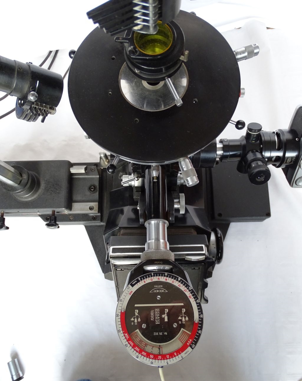

Bild 2: Drehtisch mit Durchlichtbeleuchtung, unterseitig Opakilluminator

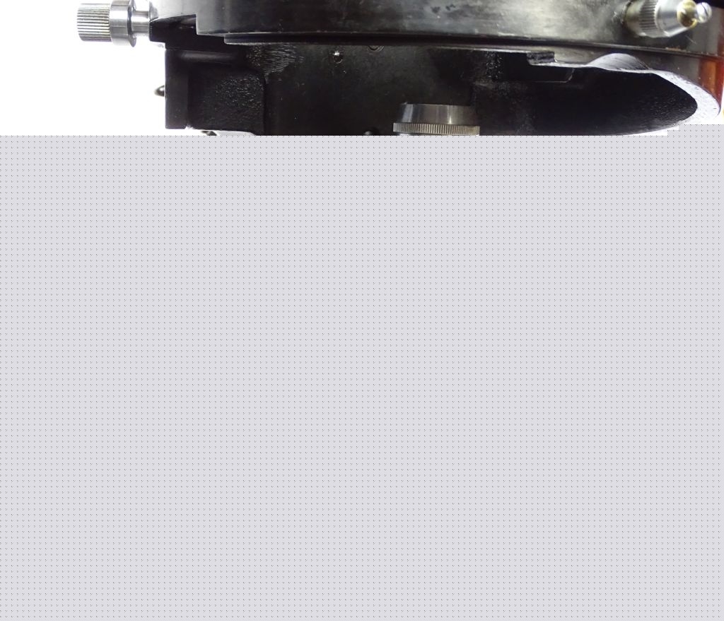

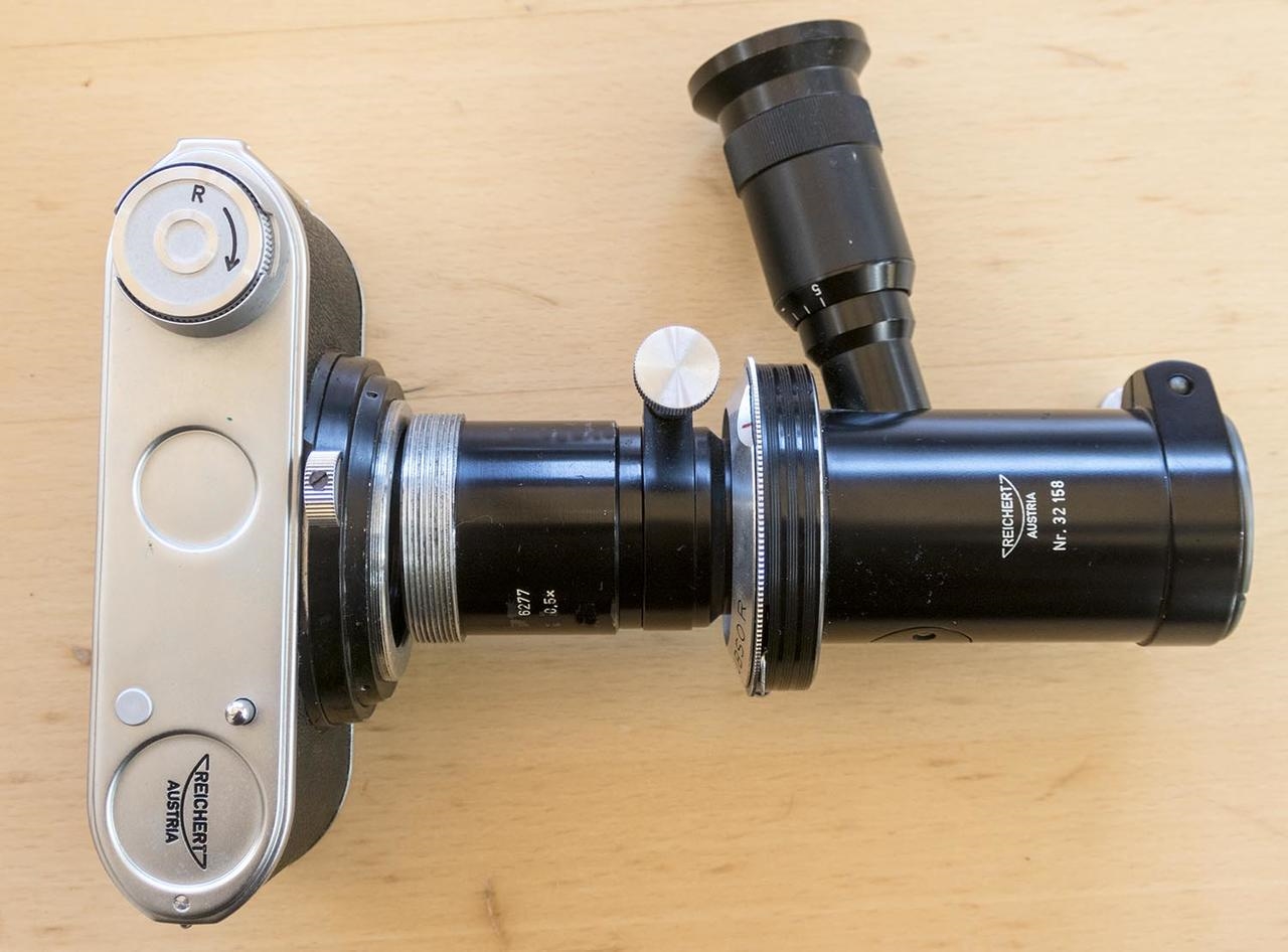

Bild 3: Angesetzte Einrichtung für die Kleinbildfotografie
Bild 4: Remiphot Belichtungsmesser

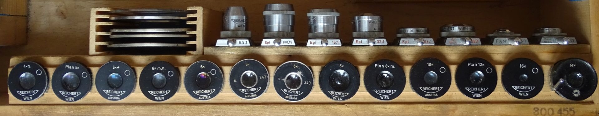

Bild 8: Objektivrevolver für die Durchlichtbetrachtung
Bild 9: Übersichtseinrichtungen für die Lupenfotografie

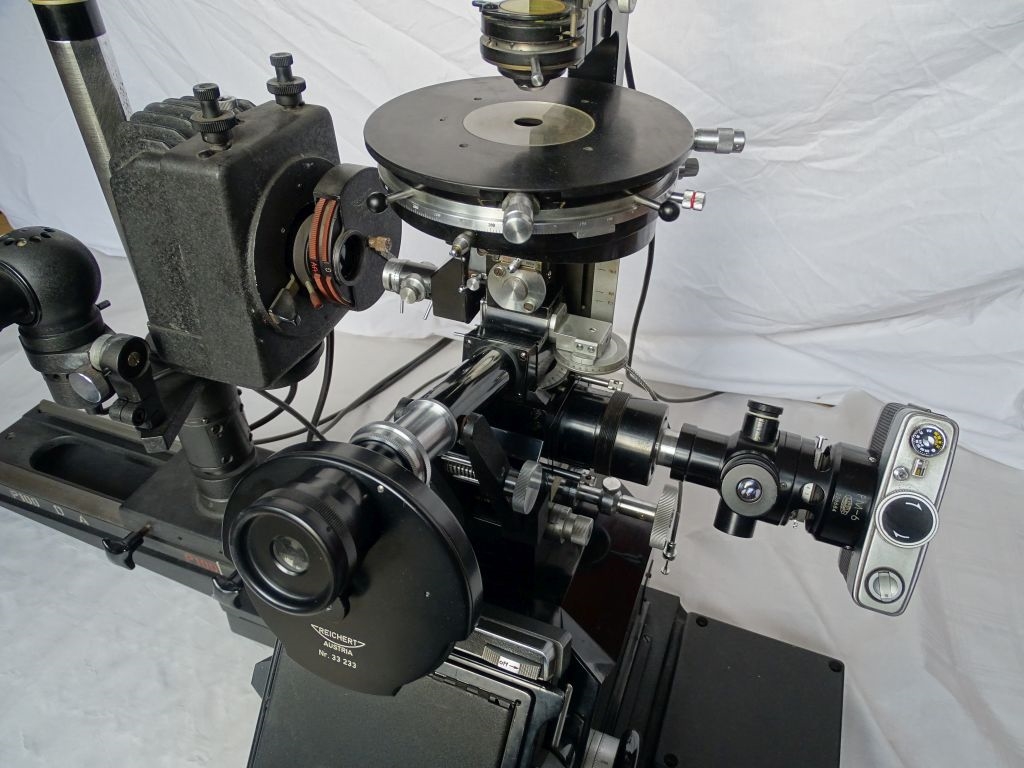

Bild 10: Links: Universal-Lampengehäuse LUX U" mit Nierdervoltleuchte, 30 W und HBO 200; am Tubus ein Korngrößen- und Gefügemeßokular
Bild 11: Aneinanderreihung von Okularen im Zubehörkasten – wofür braucht man eine derartige Vielfalt?

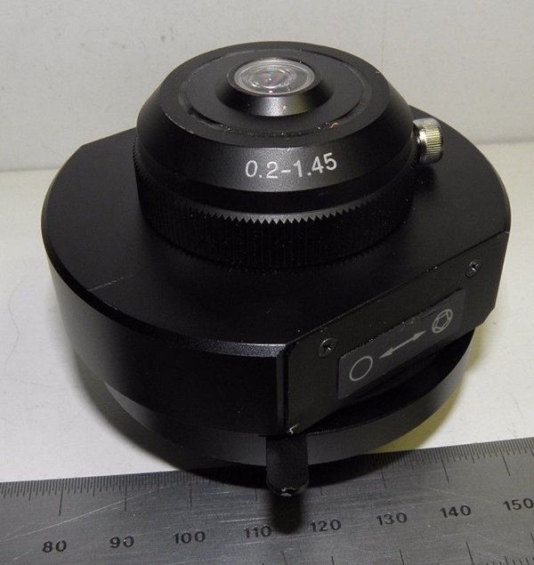

Reichert hatte für das Univar eine Schaltung, bei der bei dunklen Lichtsituationen die HBO gezündet wurde und über eine Filterkombination in den Strahlengang eingespiegelt wurde - z.B. bei DIC. Vom MeF kenn ich das allerdings nicht.
Bei denen Bildern vermisse ich den DIC-Aufsatz, hast du den nicht?

mit der Kamera hast Du Recht. Allein der Anschluss über einen im Käfig befindlichen Balgen mit lose hängendem Verschluss ist wenig überzeugend. Aber das ist halt erstmal ein Zwischenstand. Die eine oder andere Restauration ist auch noch nötig (korrodierte Kleinteile) - wenn man genau hinsieht. Aber zwischendurch ist das Mikroskop aufgebaut schon beeindruckend und kann echt Spaß machen wenn alles wieder funktioniert.

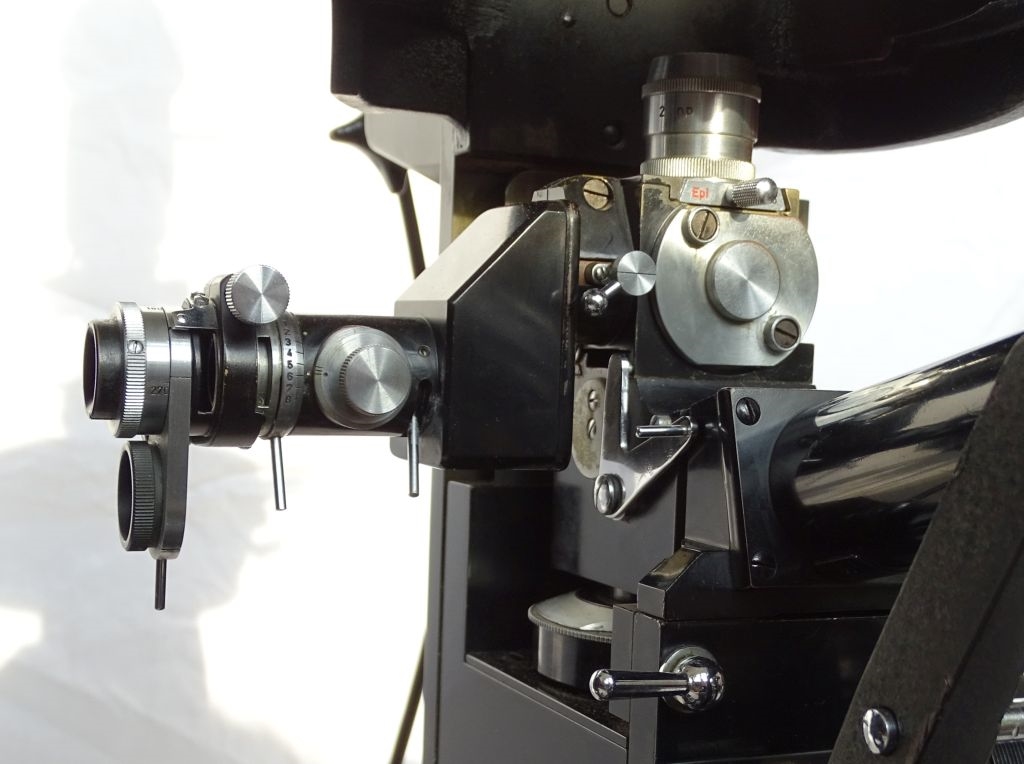

Bevor die Spekulationen die Oberhand gewinnen, Bilder der Originalteile ...
oder die neuere graue Version ...
denn ich glaube, die haben mit der Familiengeschichte wenig zu tun!

PS: wenn Du willst, dann stelle ich auch noch ein Bild vom DIC ein, den muss ich allerdings erst ausgraben.
