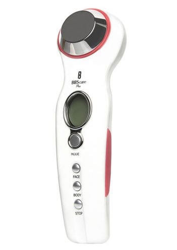

Ich habe herausgefunden, dass Beauty Ultraschallgeräte gut geeignet sind, um den an Radiolarien anhaftenden Schmutz abzulösen, ohne dass die filigransten Strukturen von großen und kleinen Exemplaren verletzt oder zerstört werden. Sogar in kugelförmigen Radiolarien eingeschlossene Verunreinigungen wurden bei diesen Test völlig entfernt!
Als Beispiel: http://www.ebay.de/itm/Ultraschall-Massagegerat-Ultraschallgerat-Gesichtsmassagegerat-Massage-NEU-G72-/162437974222?hash=item25d20ec8ce:g:jbIAAOSwHMJYIu0j
Diese Geräte haben 1-3 MHz und eine Leistung von ca. 1 W / qcm
Mein Versuchsaufbau:
Eine Suspension von ausgesuchten, intakten Radiolarien in 1% Triton x-100 (Quelle Radiolarien: Fa. Krantz, Radiolarienmergel von mir nach Göcke aufbereitet) wurden in einem modifizierten Glasrohr mit 13 mm Durchmesser auf dem Schallgeber (mit einigen Topfen Wasser als Schwingungsüberträger) im pulsierenden Gegestrom ca. 10 min lang beschallt.
Diese Apparatur lag mir von den anderen Versuchen vor, deshalb dieser Aufbau aber sicherlich geht es auch einfach mit Spüli als Detergenz und einem 10-30 ml Glasfläschen mit Flachboden mit mehrfachen abwechselndem Beschallen, Sedimentieren und Dekantieren. Vorteilhaft könnte auch eine Zugabe von Pyrophosphat, Citrat usw. sein, die aufgrund der internen Ladungen die Trennung von Schmutz und Kiesealge aufrecht erhalten.

vorsicht, diese - wie auch die Laborgeräte - haben 40kHz, es könnte auch an der Resonanzfrequenz liegen, warum gewisse Feinstrukturen leiden, auch bei weniger Leistung. Bei mir gabs jedenfall viel Bruch / Risse bei 40 kHz.
Die Beauty-Dinger schwingen im MHz Bereich, wo anscheinend der Dreck mehr mitschwingt als die gläsernen Mikrostrukturen.
