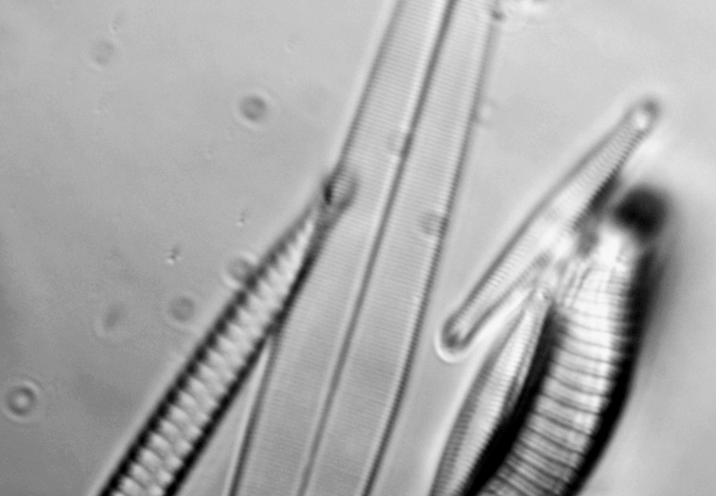

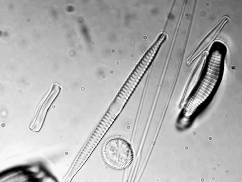

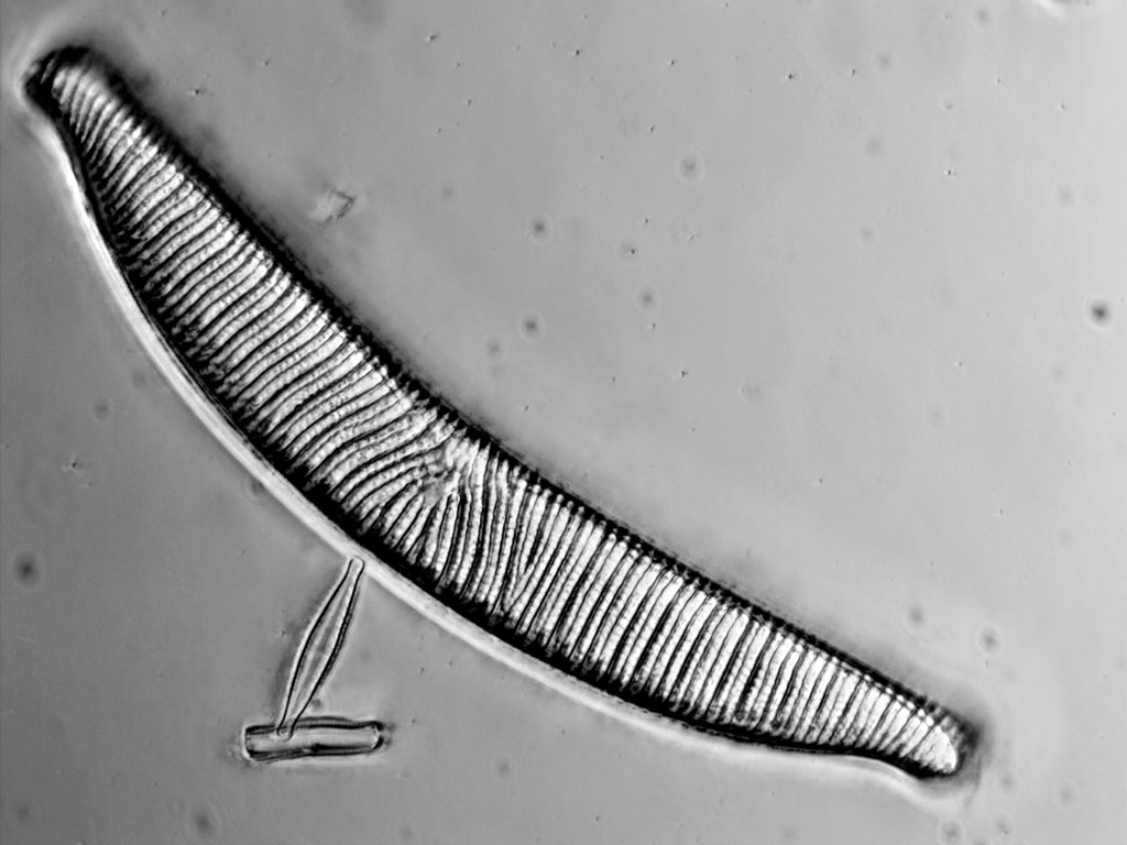

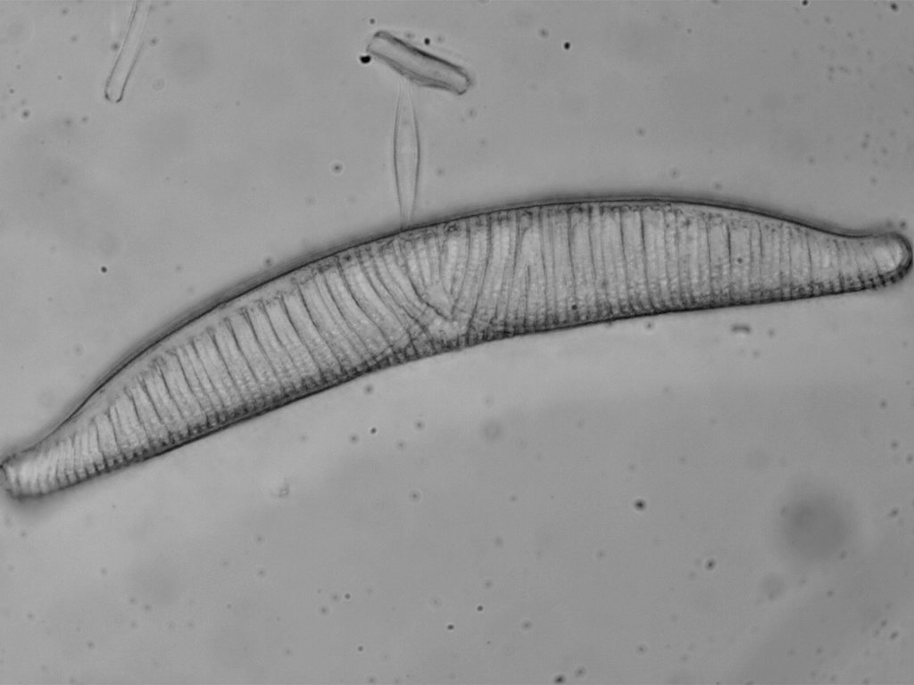

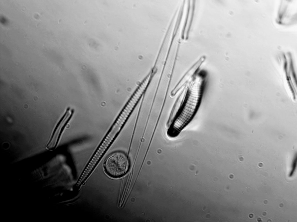

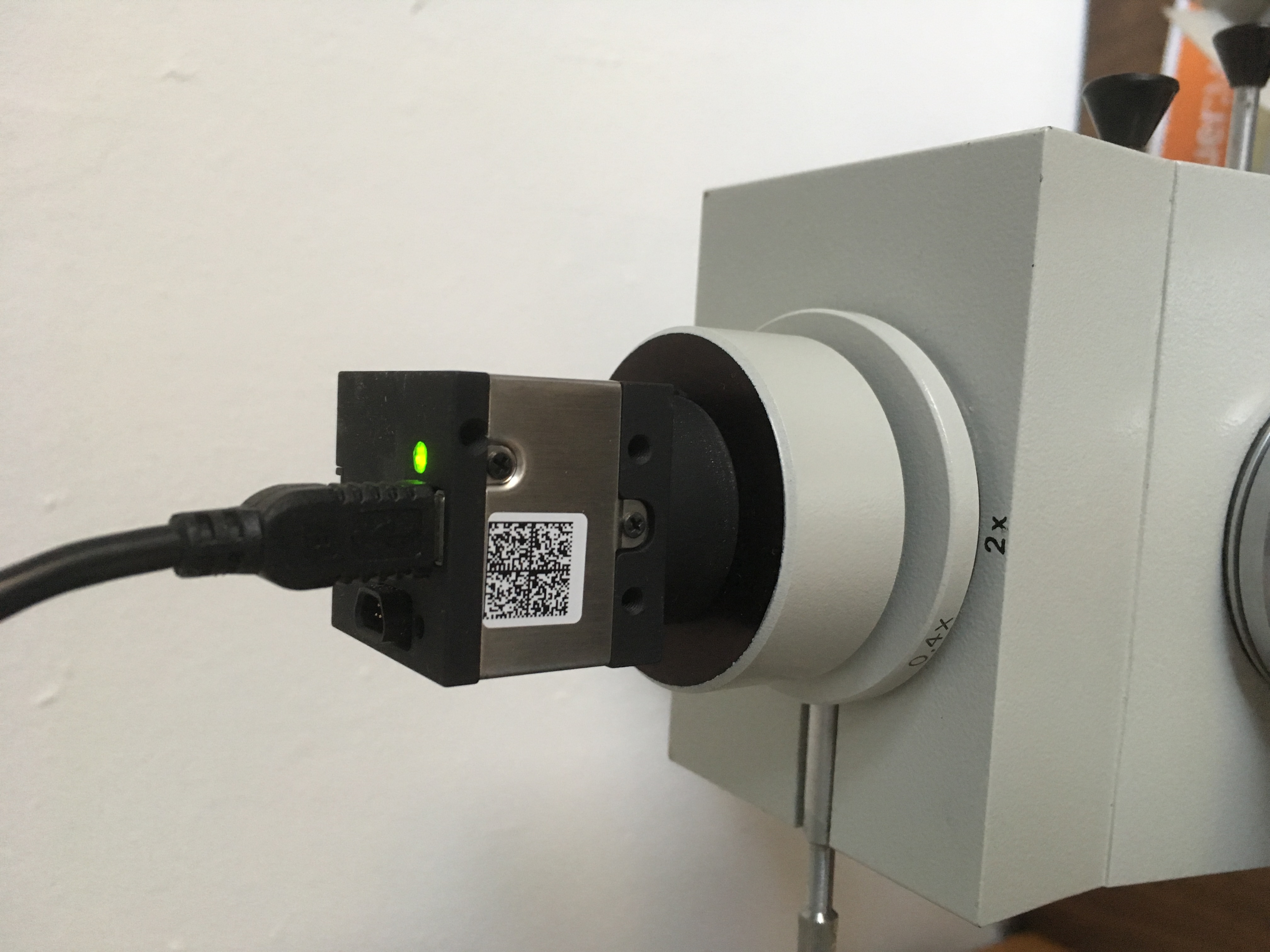

Kamera:

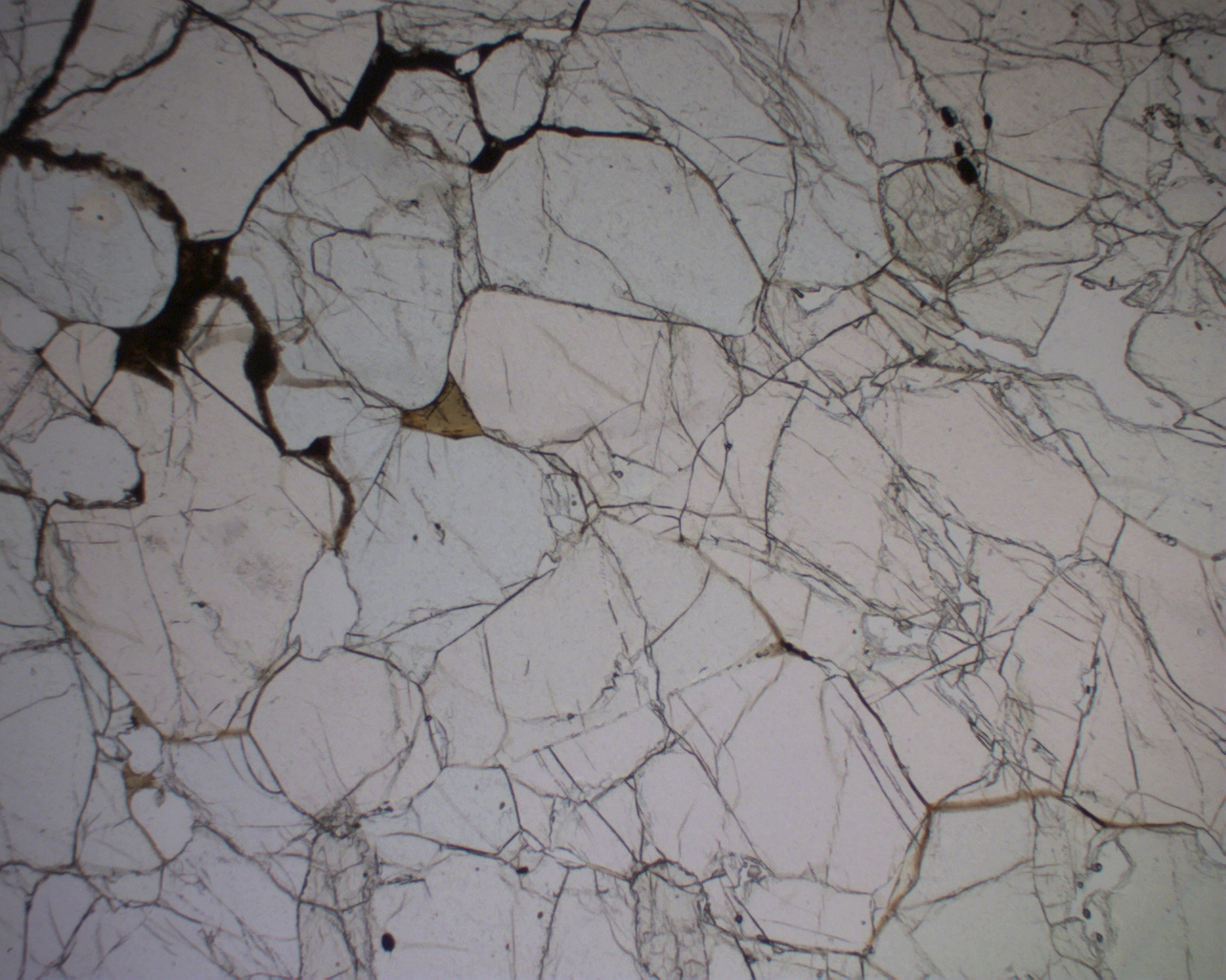

Planachromat 2.5x:

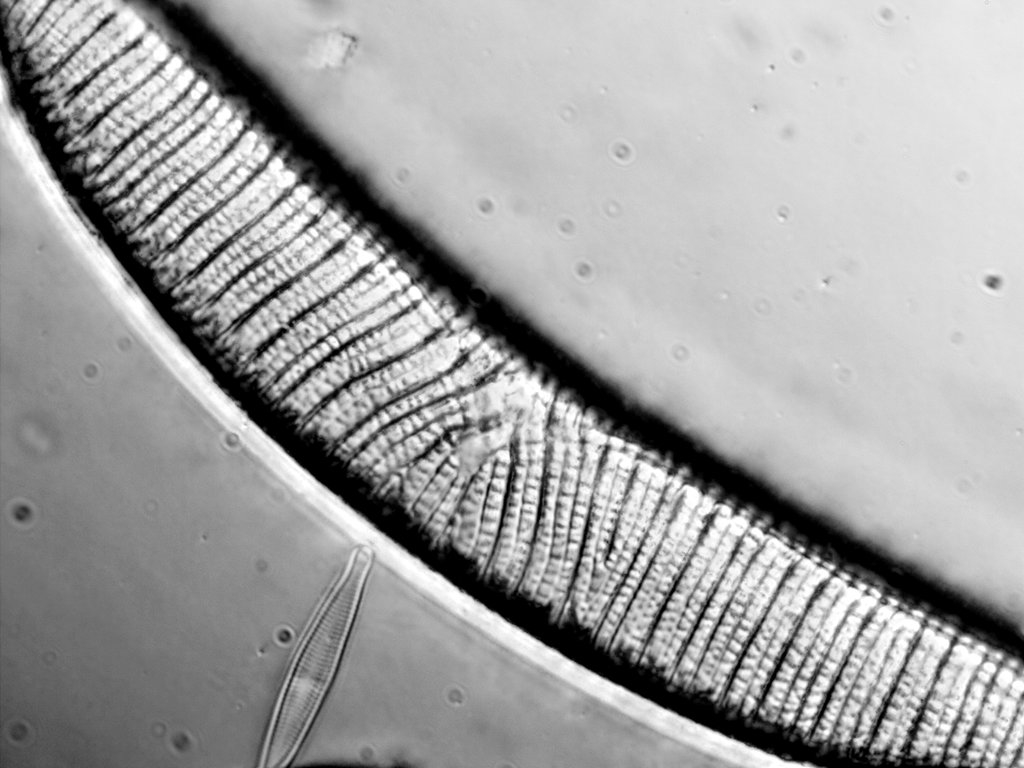

Achromat 10x:

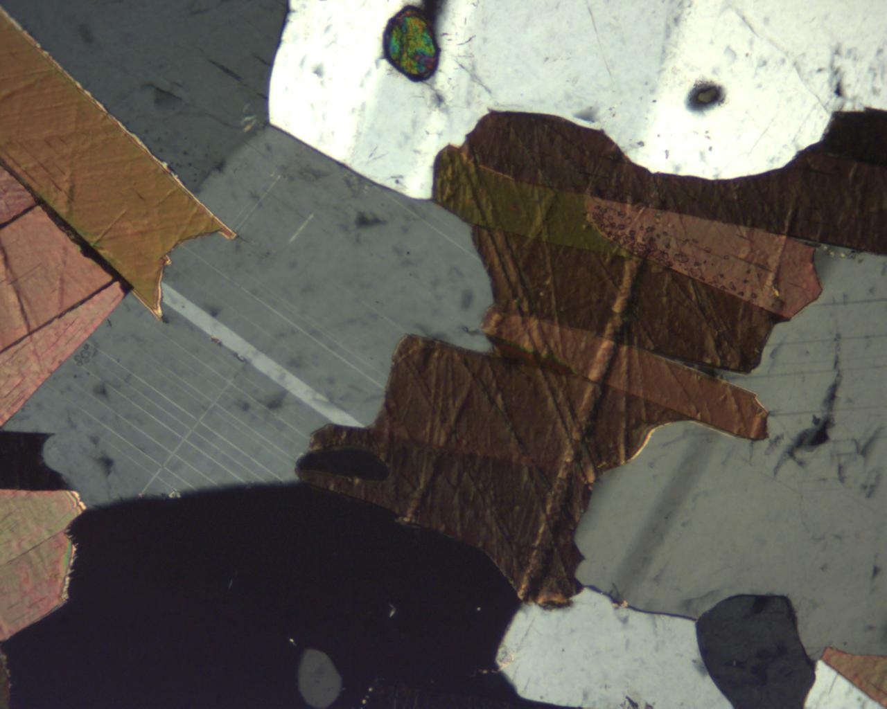

man kann nicht pauschal sagen, dass 1.3 Pixel vorne und hinten nicht reichen. Viel entscheidender als die Pixelzahl ist das, was die Firmware der Kamera daraus macht. Eine hochwertige 1.3 MP-Kamera kann durchaus bessere Bilder liefern als eine einfache 5 MP-Kamera - ich würde sogar sagen, nicht nur "kann", sondern es ist fast sicher so. Es kommt auch immer auf den Einsatzbreich an. Ich kenne über 10 Jahre alte 1.3-MP-Kameras der großen Hersteller (die dann allerdings auch 3000 oder mehr EUR kosteten), die hervorragende Bilder machen - besser als jede aktuellen 5 0der 8 MP-Kamera aus dem Billigsegment. Leider bekommt man diese Kameras unter einigermassen aktuellen Betriebssystemen kaum noch ans Laufen. Firewire, keine aktuellen Treiber, Software oft gar nicht mehr verfügbar oder auch nicht mehr kompatibel...
Also, die MP-Zahl ist wirklich wenig entscheidend und bei der Polfotografie, die Erik betreibt, kommt es ohnehin nicht so sehr auf die Auflösung an, sondern auf Farbtreue, geringes Rauschen etc. VManche Kameras kommen mit dem Interferenzfarben der Polmikroskopie nämlich nicht gut zurecht.

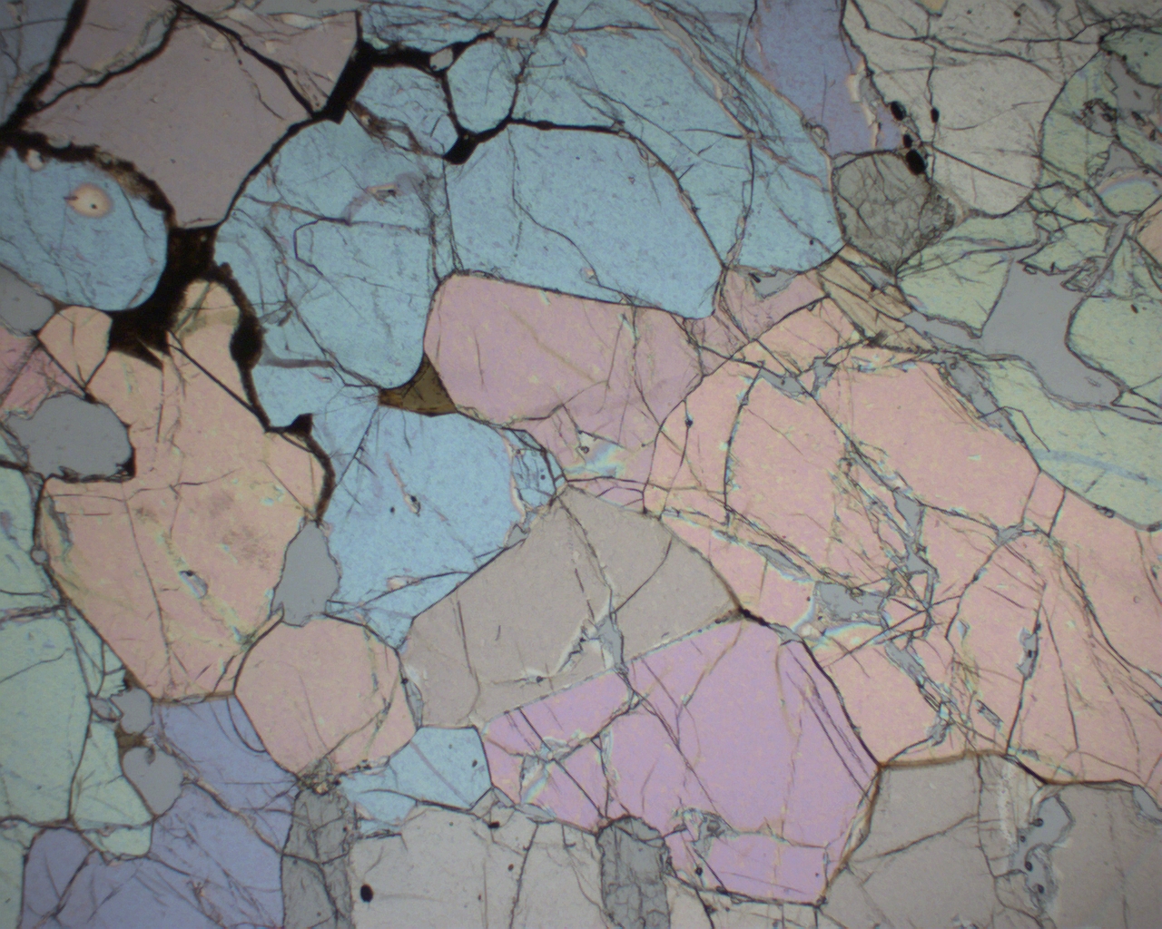

also ich hatte mir eine UI-1545 LE-C mit USB-2-Kabel für meine Präsentation auf der Vernissage meiner Fotoausstellung ausgeliehen. Die kam mit dem Wechsel Hell-Dunkel-Feld und dann noch Polarisation überhaupt nicht zurecht. Automatischer Weißabgleich hat gar nicht funktioniert. Die Polfarben haben wir nie befriedigend hin bekommen. Von HF auf DF war erst mal komplett duster. Ich hatte einen versierten Freund bei den Eingangstests am Tag zuvor dabei. Nach 2 h haben wir beschlossen eine andere Kamera zu nehmen (ich weiß leider nicht mehr welche Marke). Mit der gings dann. Die brauchte allerdings USB 3.

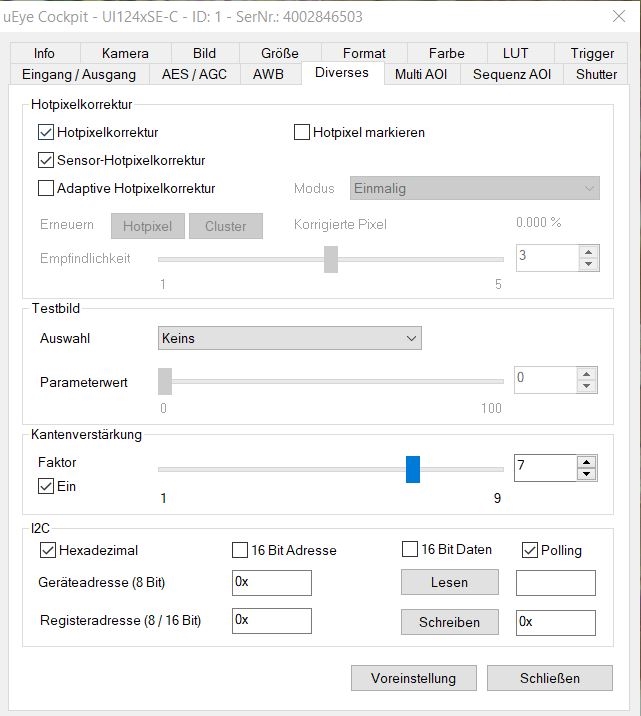

Ich habe gestern noch etwas mit der Kamerasoftware rumgespielt. Es gibt im "Expertenmodus" unglaublich viele Einstellmöglichkeiten.

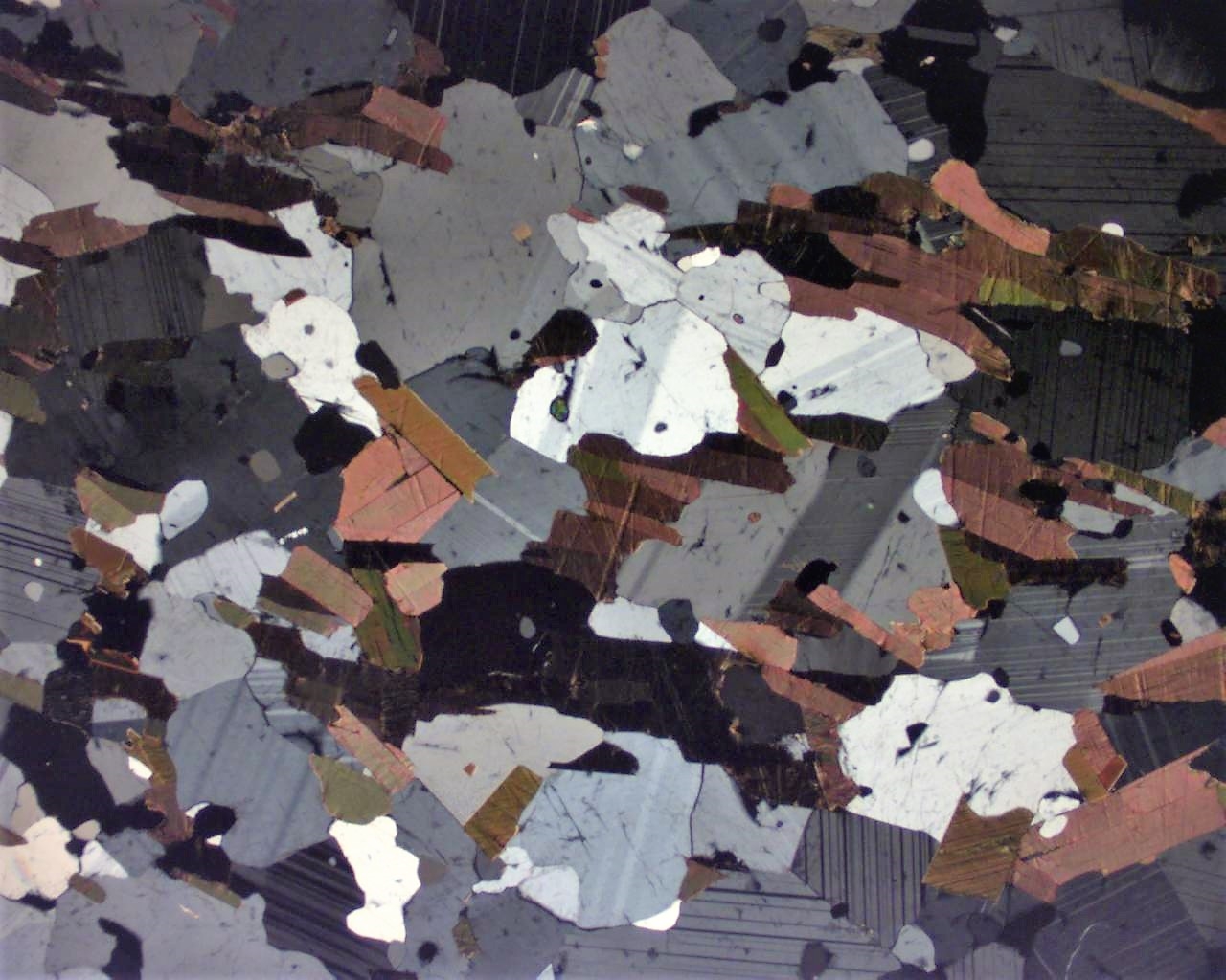

Da Klaus die Polarisation angesprochen hat, habe ich von einem Dunit eine kurze Videosequenz aufgenommen. Zuerst Hellfeld, dann linear polarisiertes Licht und zum Schluss gekreuzte Polfilter:

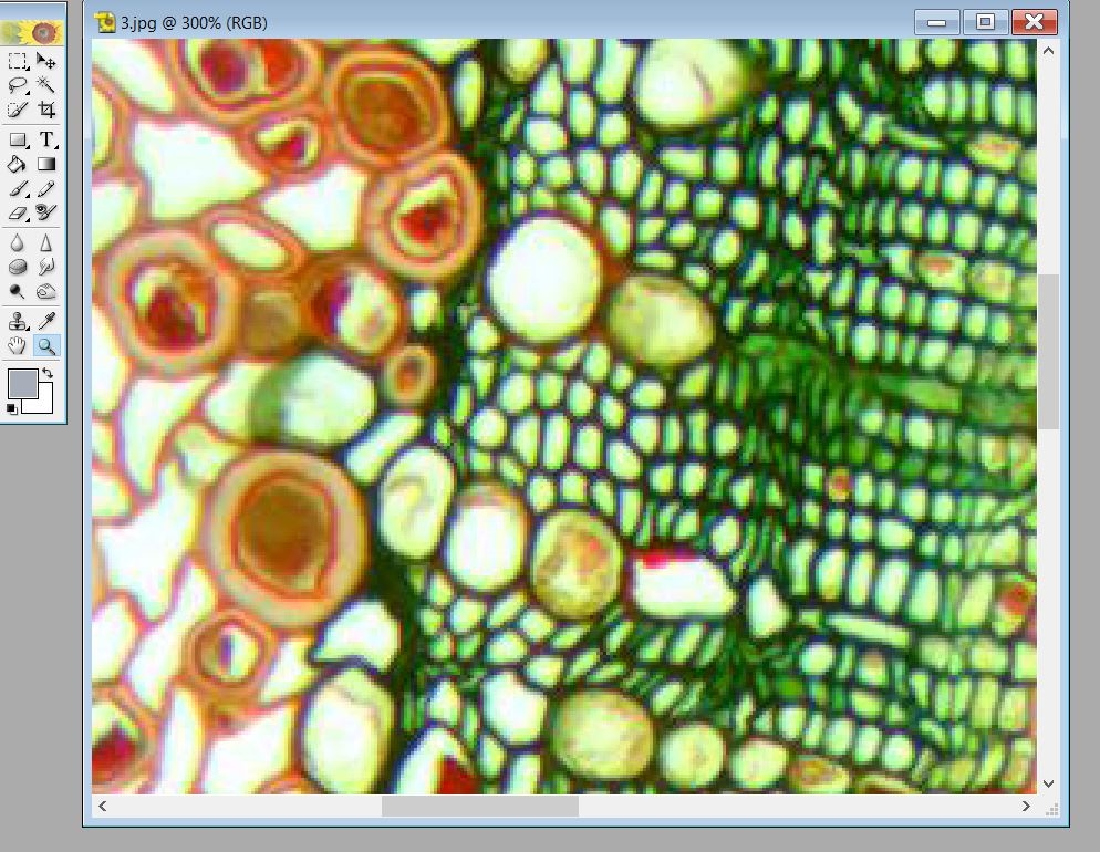

Mir ist es wichtig, dass eine Kamera das auflösen und wiedergeben kann, was das Objektiv meines Mikroskops im Zwischenbild abbildet bzw. was ich im Okular an Details sehe (Farbunterschiede, Kontrast, Auflösung). Bei einem halbwegs guten, 2,5-fach  (Achromat-)Objektiv, wie im Bild 1, reichen 1,3 MP dazu bei weitem nicht. (Hier ist allerdings dennoch alles, worauf es ankommt, offensichtlich sehr gut erfasst. Wenn man also nicht mehr MP braucht, ok. Das ist aber nicht der Regelfall.)

gestern ist die kleine Kamera aus der Ebay-Auktion, die Erik angeführt hat, gekommen. Es handelt sich um die IDS UI-1240SE-C-HQ. Ich habe 124 EUR incl. Versand bezahlt, ein passendes USB-Kabel mit Ministecker war nicht dabei, aber die habe ich mittlerweile haufenweise hier herumliegen.
Die Kamera ist trotz der heute aberwitzig niedrig erscheinenden Pixelzahl von 1,3 MP keineswegs ein "alte" Kiste, sondern eine ganz aktuelle Industriekamera, deren Listenpreis  (Anfrage beim IDS Distributor) bei 600 EUR + MwSt. liegt. Das zeigt einem die Kamera auch schon dadurch, dass sie (nur) für die aktuellen Betriebssysteme (also, 7, 8 und 10) Treiber zur Verfügung stellt und fast schon ein wenig über meine veraltete Hardware ( 9 Jahre alter Rechner) motzt - sinngemäß so: "Ich muss meine Perfomance drosseln, damit Deine Kiste noch mitkommt"  ;)

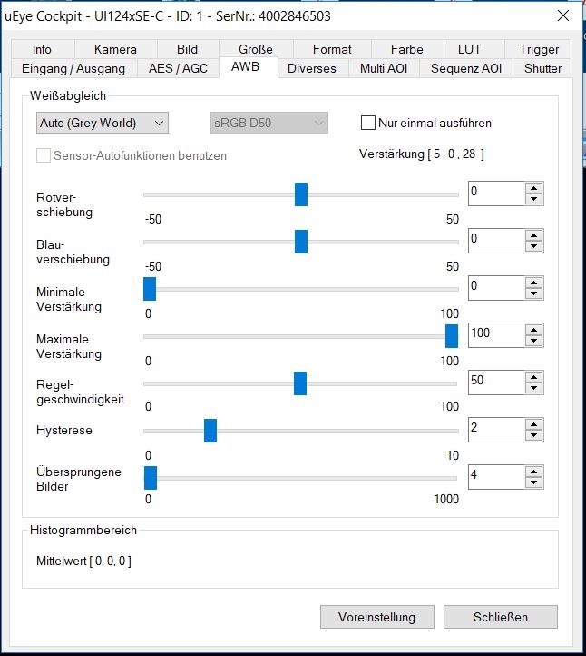

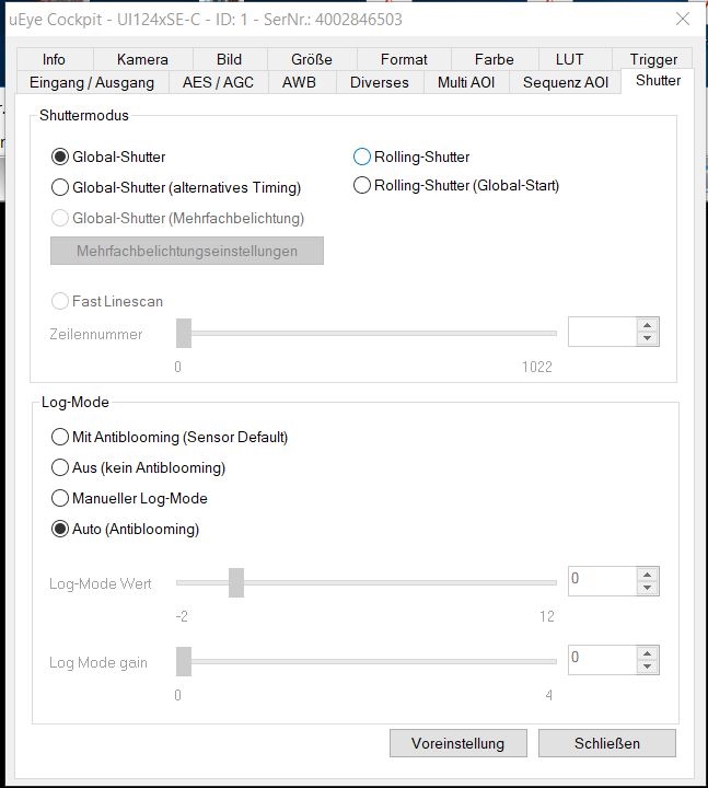

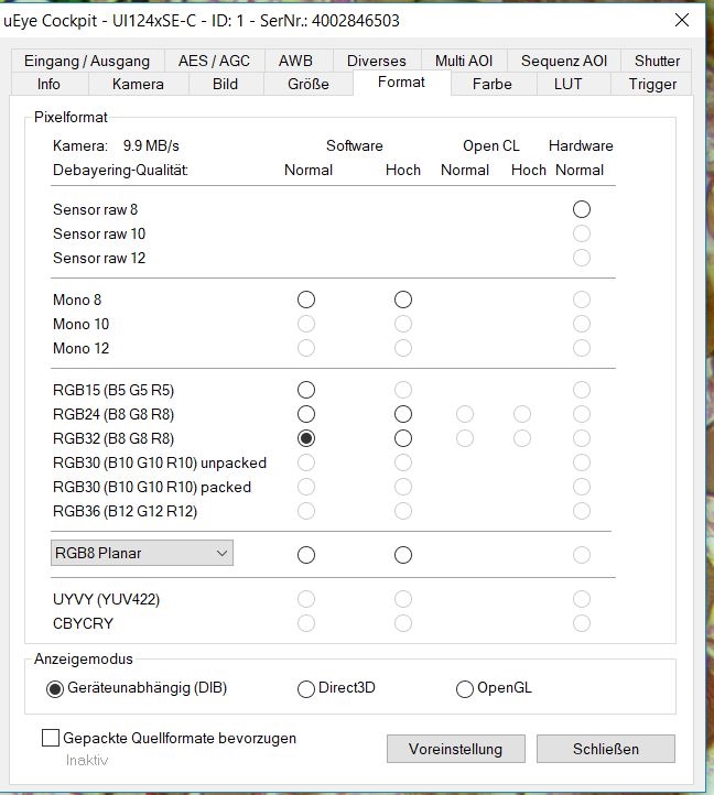

Dass es sich um eine Kamera aus einer anderen Liga als die üblichen Chinaprodukte handelt, erkennt man schon an der Software. Keine kryptisch übersetzten Buttons oder Einstellregler, sondern alles sauber in "normaler" deutscher Sprache. Und ich habe noch nie eine Kamerasteuerungssoftware gesehen, die derart viele (und für mich noch unüberschaubare und auch noch nicht ganz verständliche ) Einstellmöglichkeiten bietet, z.B. auch von Global Shutter auf Rolling Shutter etc., Diverse Debeyering-Modi und und und....

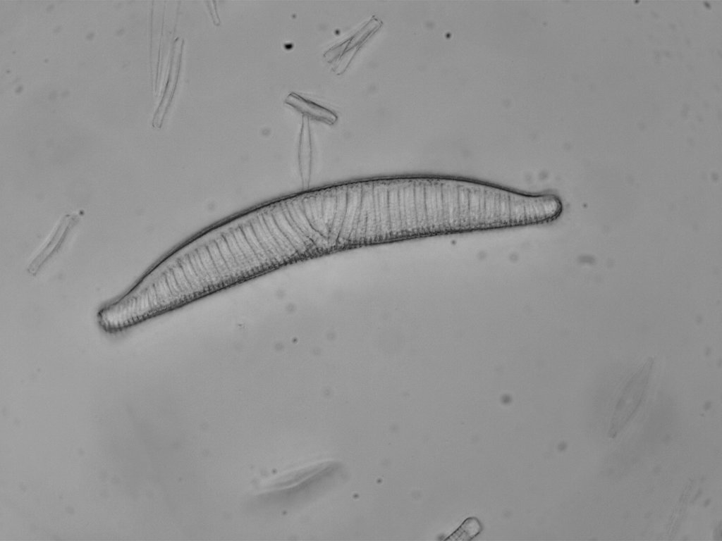

Man möge sich nur einmal die Anzahl der Reiter im Einstellmenü anschauen, fünf von fünfzehn(!) Karteikarten habe ich einmal beispielhaft geöffnet.  Ein Bild eines Pflanzenschnitts zeige ich unten, evetuell ginge aber noch mehr, ich glaube, dass ich noch nicht ganz die optimalen Einstellungen gefunden habe. Dass sie nur 1,3 MP hat, ist so und das ist natürlich nicht zu ändern. Ich habe einmal einen vergrößerten Bildausschnitt beigefügt, damit man sieht, ab wann es die Pixel deutlich werden.
Bitte nicht an der sichtbaren Vignettierung oben rechts sowie Unschärfen am Rand stören, die sind durch das Präparat und den nicht optimalen c-mount-Adapter bedingt.

Noch ein (Warn-)Hinweis für "Neulinge", bevor es zu einem Fehlkauf kommt:  Das ist natürlich keine komplette "Mikroskopkamera", sondern eine normale c-mount-Kamera. Für den Anschluss ans Mikroskop benötigt man natürlich einen entsprechenden Adapter mit Optik.
