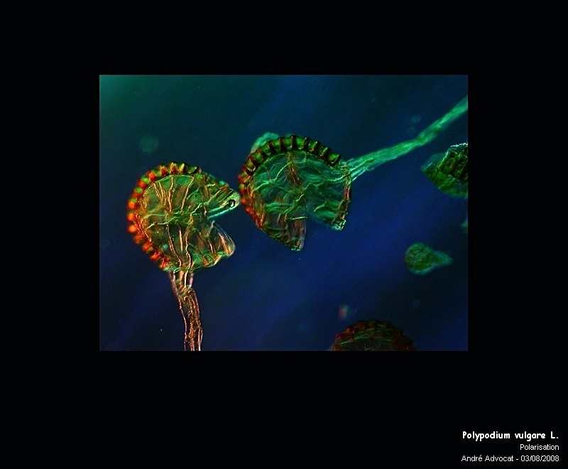

hallo
Hier ein Beispiel von dem Sporangium (Kapsel) einer einheimischen Farne zum Vergleich...
Zuerst zu :
Und offen...(Nicht mit Polarization sondern mit Rheinbergfilter)
Freundliche Grüsse
André Advocat
