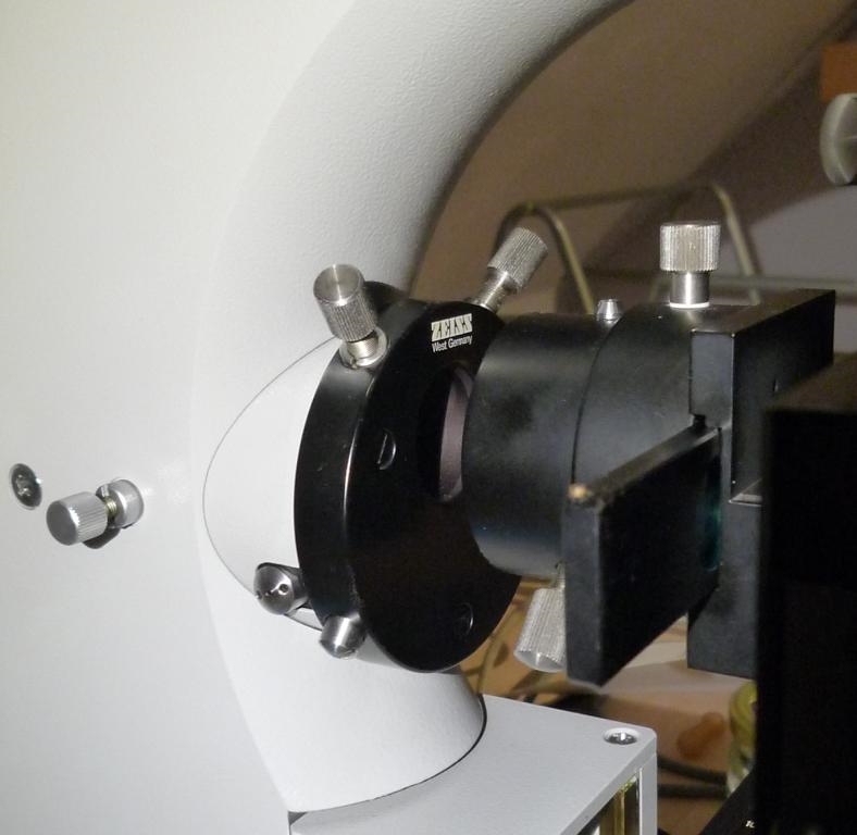

Bisher fotografiere ich bei meinem ,,Ortholux" über den ,,Senkrecht-Tubus" mit einer Tubus-Verlängerung, passend für das Steck-Maß eines ,,10x Periplan GF". Als Mikroskop-Objektive verwende ich hauptsächlich Achromate. (Hier sind bei einem Sehfeld von 18 cm nur die inneren ca. 16 cm  ,,scharf".)
Als Kameras verwende ich derzeit:
eine 3 MP Touptek-Okular-Kamera mit ,,Tandem-Optik" aus 12,5 mm Plössl- und 10x Periplan GF- Okular (Hiermit erfasse ich einen sehr großen Bereich des Sehfeldes) und
eine 5 MP Touptek-Okular-Kamera mit ,,Tandem-Optik" aus 17 mm Plössl- und 10 x Periplan GF-Okular. (Hiermit erfasse ich nur den inneren, ,,scharfen" Bereich des Sehfeldes.)
