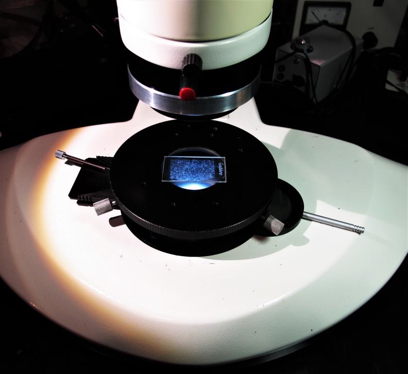

Wutsdorff Peter
Guten Abend in die Runde,
hier die Lösung mit den Schwanenhälsen
Ein Schwan für die schöne Stemi-Olympia
Der andere Schwan für das Poladun
Und hier alle drei, rechts das Leica CME
Gruß und nochmals vielen Dank für Eure Beratung   Peter
