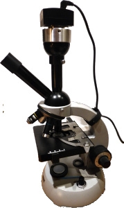

Im Dezember modifizierte Jürgen Stahlschmidt für mich ein Plössl-Okular und stellte eine Adation zur Zeiss-Adapterglocke  47 60 01 her,  entsprechend Peter Höbels Vorschlag.  Vielen Dank nochmal dafür!
Mein System sieht jetzt so aus:

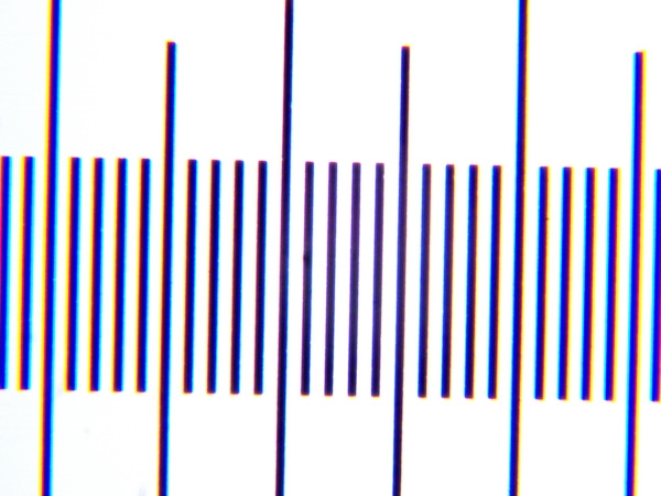

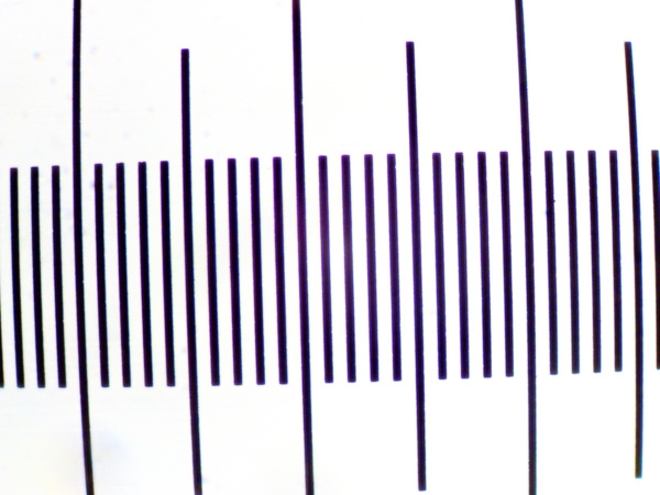

1. Zunächst die unvermeidliche Mikrometerskala
toup
Plössl
Erwartungsgemäß Farbränderbei der nichtkompensierten Version. Die Krümmung am Rande beim Plössl fällt für mich als Tümpler nicht ins Gewicht.

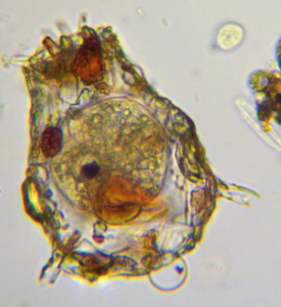

2. Ca. 100 ?m hohe Difflugia leidyi :
Toup
Plössl

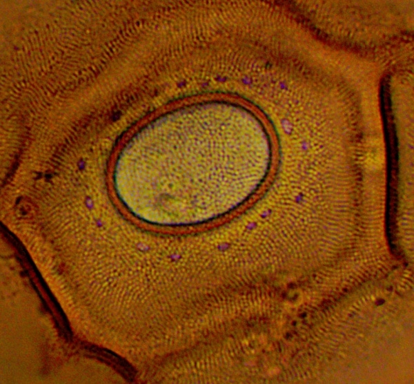

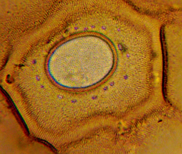

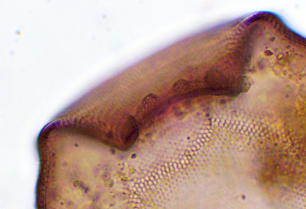

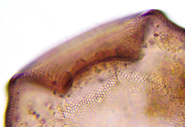

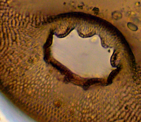

6. Gehäusestruktur von Arcella catinus mit No-Name 60x-Achro-Objektiv
Toup
Plössl
Die Waben haben 0,5 ?m Durchmesser und sind nur mit der Plössl-Adaption zu erahnen, mit dem Touptek-Adapter (links) zeigt sich
nur eine Strichstruktur.
Eugène Penard schrieb 1902 (von mir übersetzt): Die Areolas sind sehr charakteristisch und von Aussehen anders als alles, was wir bei
anderen [Arcella-]Arten sehen; normalerweise zeigen sie sich nur durch eine Reihe von zarten Strichen dargestellt, die zum größten Teil
gerichtet von der Mitte zum Rand. Aber mit einer sehr hohen Vergrößerung untersucht, vor allem nach Säurebehandlung, sehen wir,
dass es immer noch einige Areolas gibt, extrem klein, ca. 1/2 ?m.

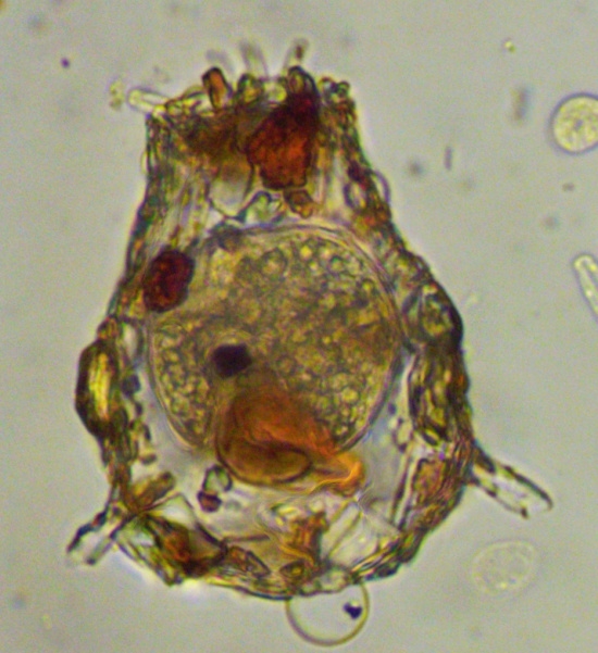

7. Als Zugabe, weil man das nicht oft sieht, die krönchenformige Mundröhre der Arcelle mitrata, ohne ToupTek-Vergleichsfoto:

Der Vergleich der beiden Optiken, einmal ,,Toup" und einmal ,,Plössl + Kompensations-Okular", zeigt m.E. nur bei den Bildern des Objektmikrometers deutliche Unterschiede. Danach scheint es mir, dass die Optik ,,Plössl + Kompensations-Okular"  noch nicht optimal justiert ist. (Stacks sind für Vergleiche nach meiner Erfahrung weniger geeignet.)

Das vorausgeschickt habend, zu meinen Vergleichsfotos. Beim ersten Hinsehen in der Tat wenig Unterschied.
Aber beim Beispiel 3, der Pyxidicula cf. invisitata, sind die Ränder schon wesentlich schärfer und ohne störende Farbränder.

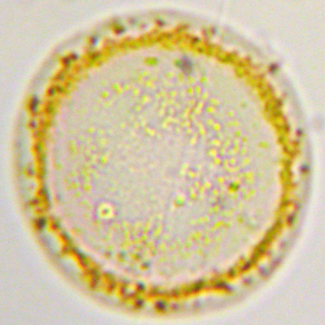

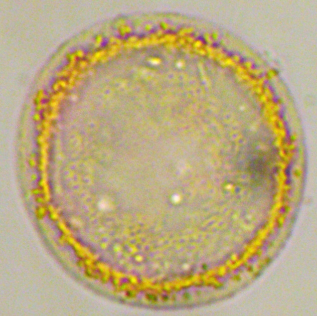

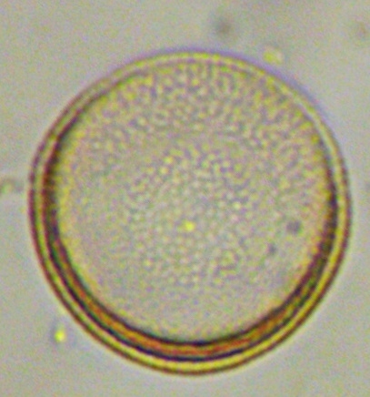

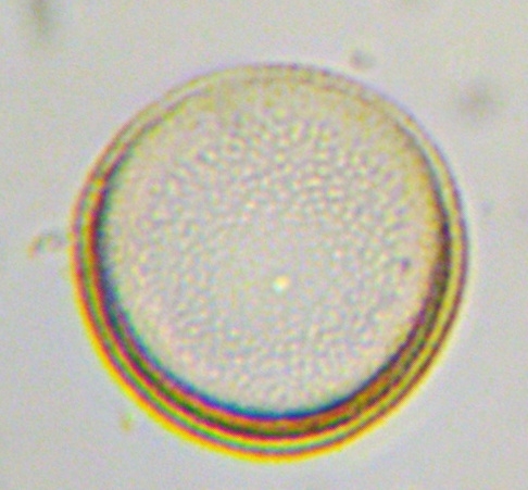

Hier noch ein Beispiel der gleichen Testaceen-Art (nur eine Ebene, unbearbeitet):
ToupTek
Plössl
Bei diesem schwierigen, weil strukturarmen Objekt zeigt sich in dieser Vergrößerung schon mehr Detailtreue. Gänzlich überzeugt hat mich Beispiel
6. Gehäusestruktur von Arcella catinus. Die Wabenstruktur im die Mündung herum habe ich so erkennbar bisher noch nicht gesehen (und Penard auch nicht)

ZitatHier noch ein Beispiel der gleichen Testaceen-Art (nur eine Ebene, unbearbeitet)
Ich sehe die beiden, letzten Bilder deutlich unscharf.  M.E. stimmt da etwas nicht. Ist der Blick durchs Okular ebenfalls unscharf?

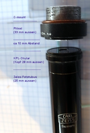

hallo hans,
deine plössl-resultate sind sehr erfreulich. auch wenn (scharfe) bildfeldwölbung am rand.
könntest du eine skizze mit ca.-massen/abständen des innenlebens machen, denn "durch metall sieht man so schlecht durch".
inkl. plössel 9mm oder 12,5mm?

Ich habe nochmal eine Reihe von Fotos mit dem Objektmikrometer und verschiedenen kompensierten Okularen gemacht.
Ergebnis: bei allen Aufnahmen mit dem 10fach-Okular (K10 Zeiss Opton) und 25, 40 und 60x Objektiven trat die Wölbung am Bildrand auf.
Mit meinen beiden anderen Okularen, dem KPL8x Zeiss West und dem PK 6,3 Zeiss Jena  gab es keine Verzerrung.
@güntherdorn: Ich habe die optisch relevanten Betandteile der Adaption nebeneinander gelegt und dieses Foto geschossen:
Noch Fragen? Modifiziert wurde ein Plössl mit 12,5 mm Brennweite, die obere Linse muss 9mm ins C-Mount eindringen, also eingeschraubt werden, dann stimmt der Abstand Plössl-Sensor und es gibt ein Bild im Unendlichabstand.
Abstand  Plössl-Okular zwischen 5 - 10 mm gleiches Ergebnis.  Viel darüber und darunter sollte es nicht sein (meine Erfahrung).
