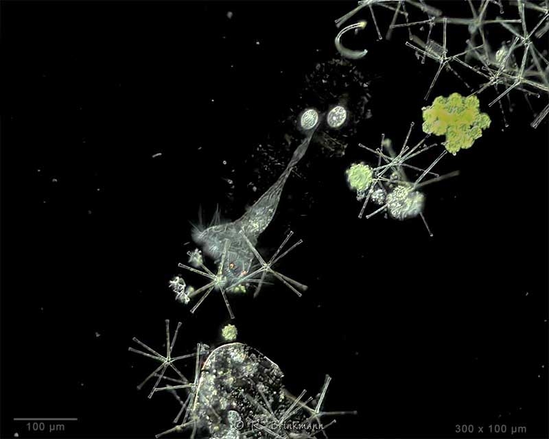

es freut mich, dass die Bilder Dir gefallen. Deswegen möchte ich Dir und allen anderer Interessenten noch 2 weitere Bilder aus der gleichen Wasserprobe zeigen. Es handelt sich um das Wimpertierchen Pleuronema coronatum (Schleiertierchen). Der Antrieb zu diesem Bild war, dass ich die undulierende Membran eines Wimpertierchens unseren Studenten zeigen möchte.
https://www2.pic-upload.de/img/34705542/UM2k.jpg
https://www2.pic-upload.de/img/34705553/UM4k.jpg
Das Wimpertierchen ist frei schwimmend in einer relativ dicken Wasserschicht (nicht gequetscht!) und ich habe es natürlich mit dem Blitz erwischt....
Kurt
