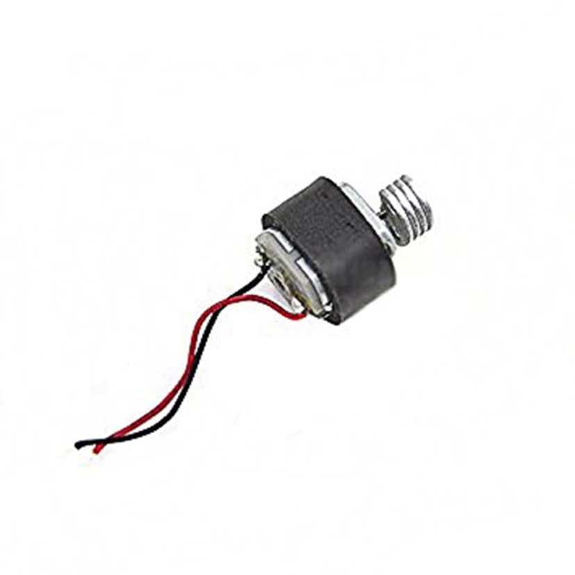

Dazu habe ich mir diesen genialen kleinen Exzentermotor zugelegt:
"Ake Handle Motor Vibrator Replacement"   (Durchmesser max. 1,5cm)
Ich will ihn indirekt z.B. über ein Stück Hartgummi mit einem größeren Kapillargefäß verbinden. (der schwarze Ring ist ein weicher Gummi)
Leider wurde mir das Ding so roh wie es ist zugesandt und ich weiß nicht einmal, mit wievielen Volt es betrieben wird.
Kann mir jemand aus seiner Erfahrung heraus sagen, wie ich das Gerät einsetzen kann, ohne es direkt zu zerstören. Es müßte etwas mit einer kleinen Batterie
sein.

ich glaube, das im ersten Photo oben gezeigte Motörchen könnte zu einem Handy gehören.
viele Grüße

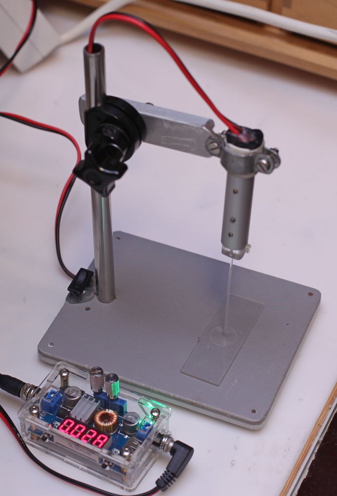

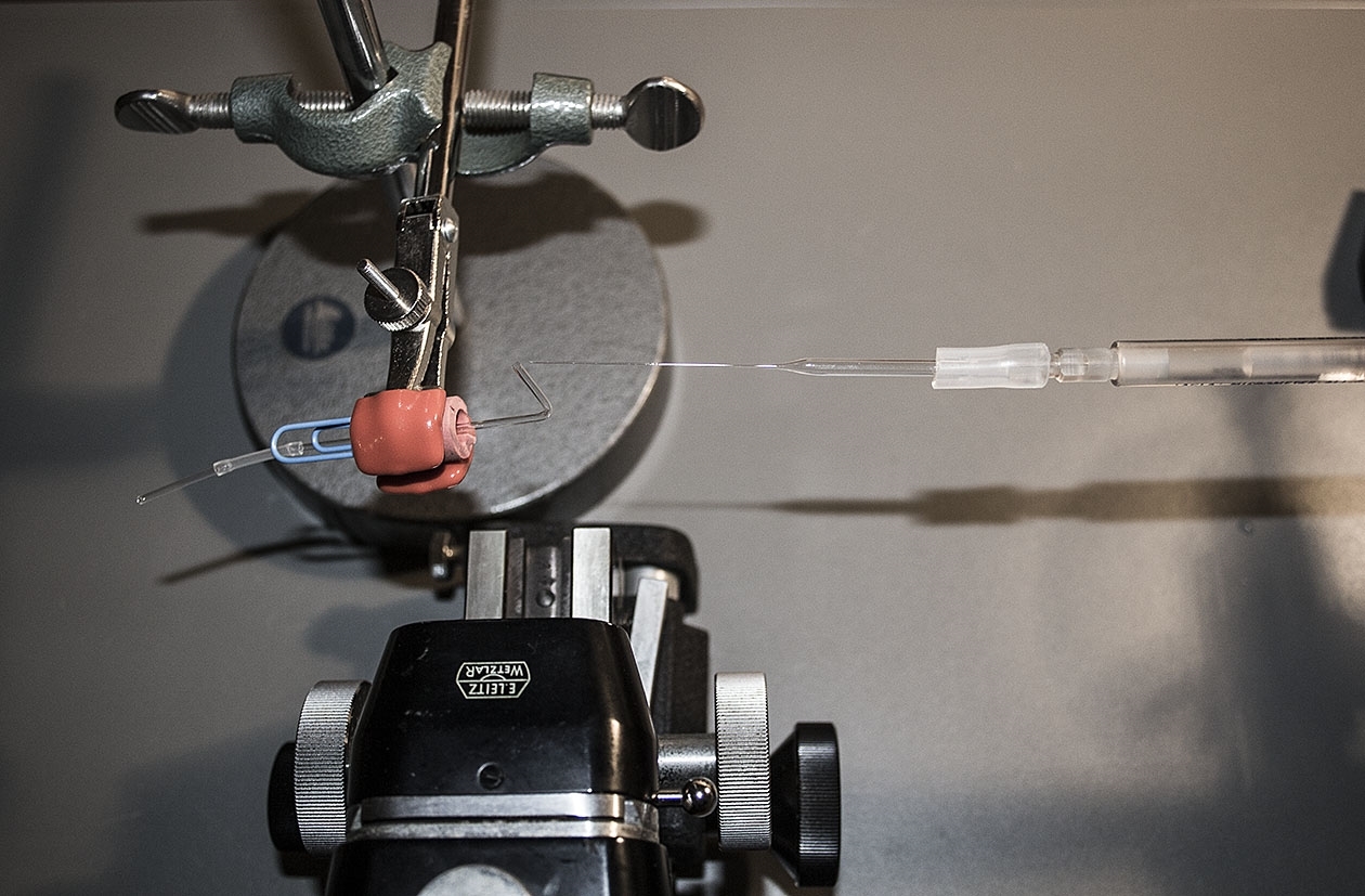

Hallo -
es ist vollbracht:
Das Motörchen ist in einem leichten Alurohr D= 16 mm untergebracht und oberhalb der Mitte durch eine Madenschraube festgeklemmt. Oben sitzt das Rohr mit 2 Lagen Spiegelband elastisch in einer Schelle. Unten im Rohr ist ein Halter aus Plexiglas mit  1,5 mm Axialbohrung in der das Glasstäbchen durch eine M3 Nylonschraube fixiert werden kann.
Als Stromversorgung wurde vorläufig eine meiner LED-Versorgungen verwendet, da sich hier Strom und Spannung getrennt regeln lassen und die Werte im Display abgelesen werden können. Ein Schalter befindet sich neben dem Stativsäulchen.
Die eigentliche Versorgung könnte auch über Akkus erfolgen, evt. würde eine NMH-Zelle genügen: Das Motörchen schluckt bei 1,5 V etwa 40 mA, bei 1,2 V die Hälfte (siehe Foto), gefühlsmäßig müsste die damit erzielte Drehzahl ausreichen. Für eine vernünftige Regelung sollten es aber schon 2 Zellen (2,4 V) sein.
Interessante Beobachtung: Wenn man das Rohr unten festhält und dadurch die Schwingung dämpft, steigt die Drehzahl und der Stromverbrauch sinkt!
Probeweise habe ich schon mal in einem Hohlschiff-Objektträger ein Zuckerkörnchen in ein Wassertröpfchen eingerührt und das klappte, ohne dass der Tropfen weggeschleudert wurde. Ob es aber so funktioniert wie es sich Reinhard vorgestellt hat lässt sich noch nicht sagen. Ggf. müssen halt noch Änderungen vorgenommen werden, z.B. ein seitwärts herausragender Schüttelhaken aus Draht, Klammern um Tüpfelplatte zu fixieren etc.
Michael L.

Ich bin skeptisch, ob eine Unwucht bei den Mikroabmessungen/Massen der Lösungen zum Mischen hilfreich ist. Da bewegt sich zu wenig Lösung.
Möglicherweise hilft aber Ultraschall, das wirkt kleinräumiger.
Besser wäre eine Mischung durch Turbulenz, z.B. Einsaugen in eine Kapillare und schnelles Ausstoßen. Macht man mit einer Kolbenpipette im Eppigefäß ja auch.
Gruß   -   Werner
Hallo Werner -
diese Frage wird wohl Reinhard empirisch beantworten müssen. Derzeit rührt halt eine kleine Glasspitze mit einem Rühr-Radius von etwa 0,5 - 1 mm und einer Frequenz in der Größenordnung von 50 Hz in einem Tröpfchen. Wie schnell und ob sich das Zuckerkörnchen homogen in dem Tröpfchen verteilte war halt nicht zu beurteilen - leider hatte ich kein KMnO4-Kriställchen für Studienzwecke zur Hand.
Der Betrieb liefert sowieso chaotisches System aus Schwingungsknoten, -amplituden und -richtungen und die ganzen Parameter ändern sich auch noch mit der Drehzahl und vermutlich auch noch mit esotherischen Einflüssen durch den Experimentator  ;D
Reinhard

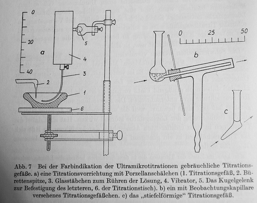

Hallo Freunde,
anbei noch ein Bild zum Thema "Schütteln bei Ultramikrotitrationen" aus dem Buch: "Die Methoden
der Mikromaßanalyse" von Josef Mika, Enke Verlag 1952, Band 42.
Im Text vorher empfiehlt er: "....Es ist daher zweckmäßiger, die Lösung mit Hilfe eines Vibrators in Bewegung zu halten.
Eine entsprechende Vorrichtung läßt sich so herstellen, daß man den Hammer einer mit Netzwechselstrom betätigten
Klingel (!) durch einen dünnen Glasstab ersetzt. ....Ma erhält eine intensive Rührung der Flüssigkeit, wenn man das in die Lösung tauchende Ende des Glasstäbchens der Wölbung des Schälchens entsprechend biegt." usw.
Ich werde es einfach austesten und bei Gelegenheit als Ultramikrotitration hier vorstellen.
viele Grüße
Reinhard
