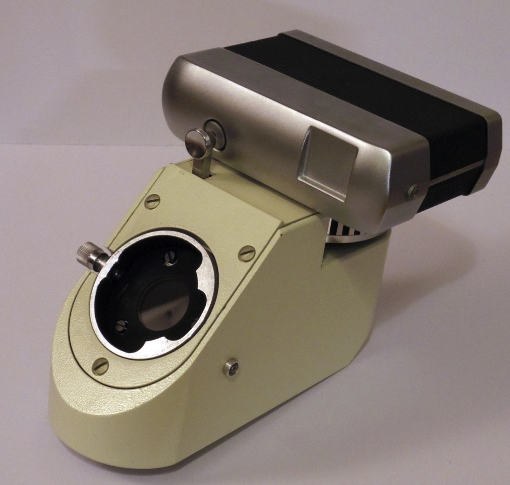

seit kurzem bin ich Besitzer eines Leitz Spiegelhaus 500 für mein Orthoplan. Nun suche ich Informationen zu diesem. Hier im Forum gibt es doch sicher den Einen oder Anderen, der dieses Spiegelhaus in Benutzung hat.

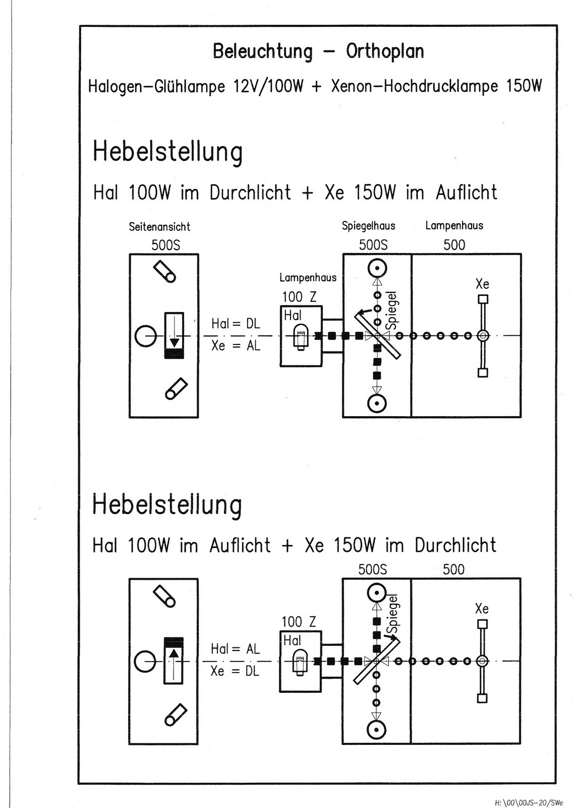

Auf Bildern im Französischen Forum habe ich nun festgestellt, dass es wohl für den Durchlichtstrahlengang noch eine einschraubbare zusätzliche Kondensorlinse gibt (siehe hierzu "L'éclairage des Orthoplan" S. 9 obere Abbildung http://www.microscopies.com/DOSSIERS/Magazine/Articles/J%20Maffert%20EclairageOrthoplan/Eclairage-Orthoplan.pdf), die aber leider bei meinem Spiegelhaus fehlt (Gewinde an unterem Anschluss ist allerdings vorhanden).
Kann mir jemand von Euch sagen, wann und zu welchem Zweck diese zusätzliche Kondensorlinse zum Einsatz kam? Eventuell bei Einsatz eines Lampenhauses 100? Ich habe dieses Lampenhaus (allerdings Umbau auf LED) in Verwendung - eine gleichmäßige Ausleuchtung der Präparate bei niedrigen Vergrößerungen in der Kombination Lampenhaus 100/Spiegelhaus 500 ist nicht mehr möglich (Lampenhaus 100 direkt am Orthoplan funktioniert hingegen einwandfrei).

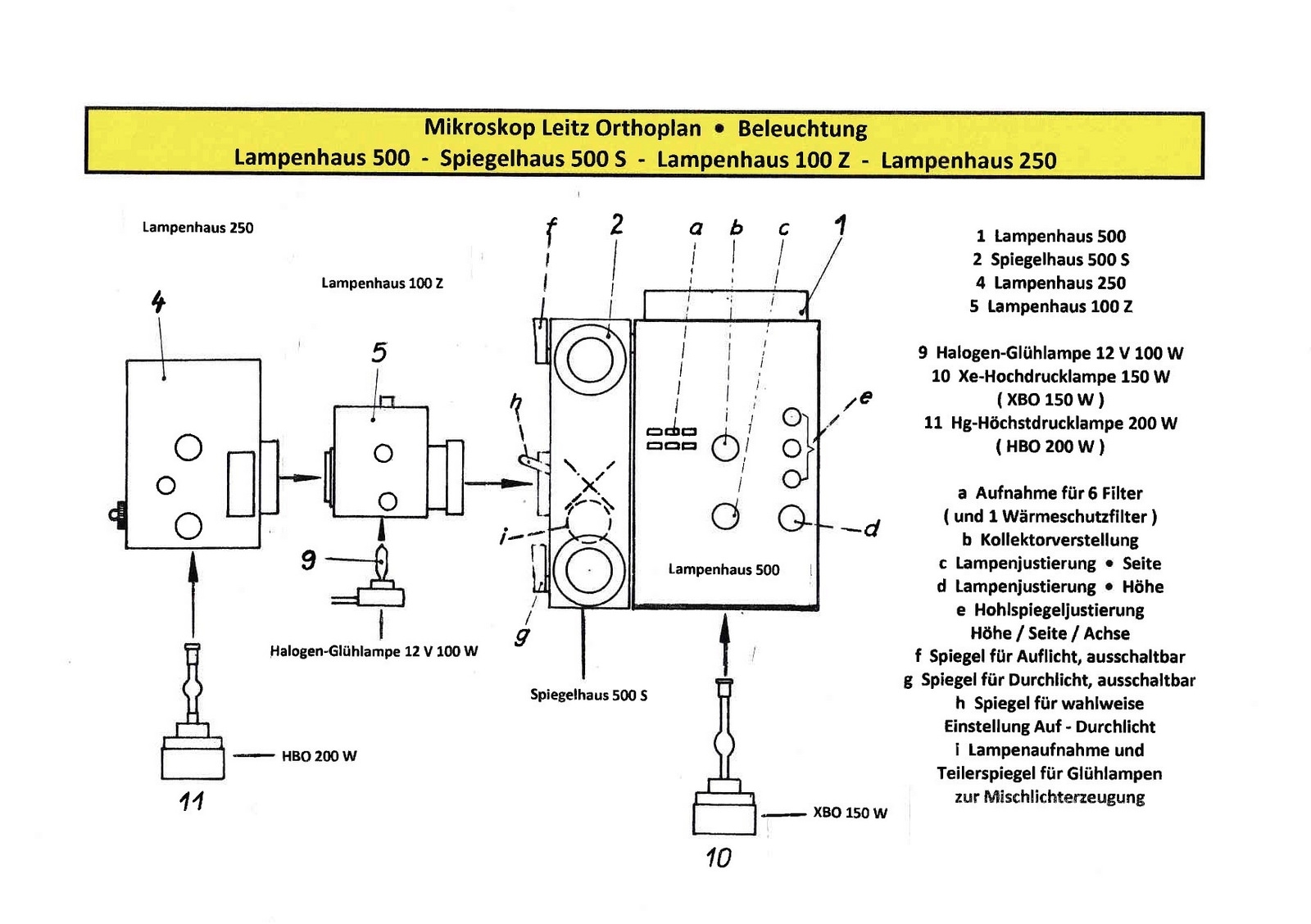

Guten Morgen Jens,
ich benutze am Orthoplan ein Leitz Spiegelhaus 500 und habe mir folgende Unterlagen dafür zusammengestellt.
Jürgen aus Hemer
