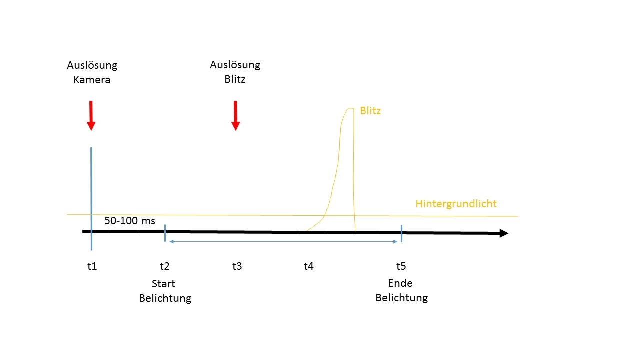

Ich moechte mit einer Canon 500D am Mikroskop direkt aus dem liveview heraus blitzen. Wir haben bereits mit vereinten Kraeften herausgearbeitet, dass dies nur im manuellen Modus moeglich ist https://www.mikroskopie-forum.de/index.php?topic=27203.msg204325#msg204325
Der geplante Vorgang ist also folgender:
- Mikroskopieren mit schwacher Beleuchtung (die als Hintergrundlicht waerend der gesamten Zeit eingeschaltet bleibt)
- Kamera im liveview
- manuelles Auslösen der Kamera mit ausreichend langer Belichtungszeit (z.B. 1/2s)
- manuelles Auslösen des Blitzes, so dass dieser waehrend der 1/2s blitzt
- Abschluss der Aufnahme; Kamera kehrt wieder in den liveview zurueck
Meine Frage bezieht sich auf die Auslösung von Kamera und Blitz.
Beide Geraete loesen nicht sofort aus; die Kamera braucht eine nicht reproduzierbare (nicht vorhersehbare) Zeit bevor die Belichtung beginnt (im Graph unten die Zeit t1-t2), sie so um die 50-100 ms liegt. Wie lange der Blitz braucht weiss ich nicht; soweit ich weiss ist die Verzoegerung bei Blitzen gering (Zeit t3-t4).
Nun muss man die Zeit zwischen Auslösung von Kamera und Blitz (t1-t3) koordinieren, damit der Blitz sicher innerhalb der Belichtungszeit ausgeloest wird und, besser noch, die Belichtungszeit selbst kurz gehalten werden kann.
Kann man Kamera und Blitz nur von Hand konsekutiv auslösen oder gibt es dafuer auch Geräte? Also ein Gerät, dass mit einem Knopfdruck erst die Kamera auslöst und dann nach einer definierten Zeit den Blitz?
Beste Gruesse,
Jon
