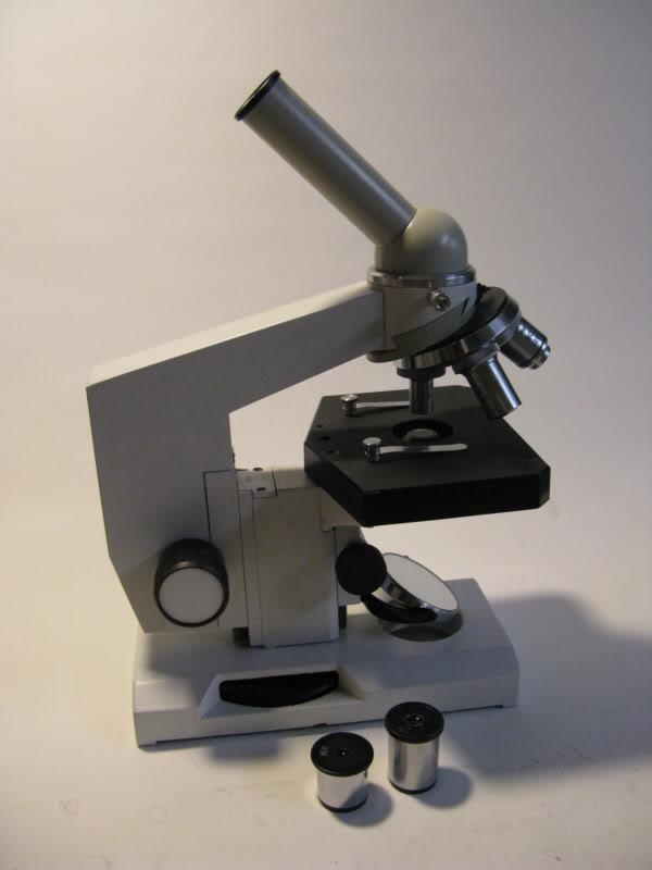

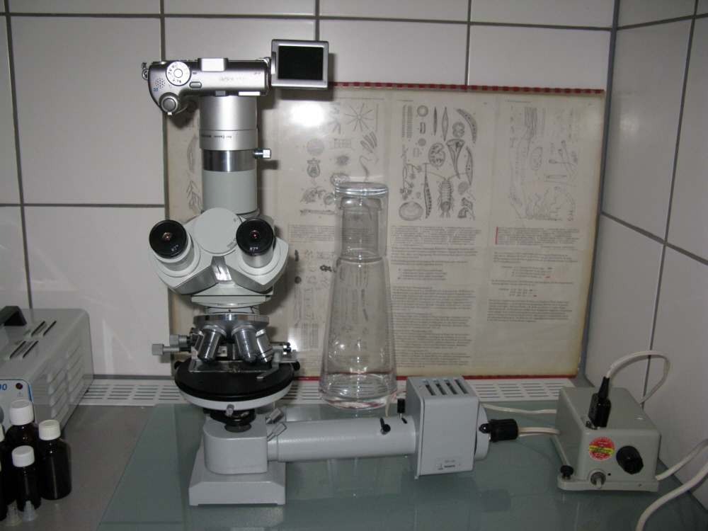

Auch für dich gilt, wie für alle im Forum, das Angebot eines stabilen, grundsoliden und ausbaufähigen LOMO-Mikroskopes für 50€ plus Versand (wenn Du es abholst, bekommst Du sogar noch eine Einweisung in Handhabung und späteren Ausbau).
Und so sieht es aus:
und so könnte es aussehen:
Mehr zu diesen Mikroskopen findes Du auf meiner Seite
http://www.mikroskopfreunde-nordhessen.de/
Grüße und viel Spaß  mit dem Kurzen
