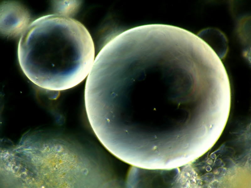

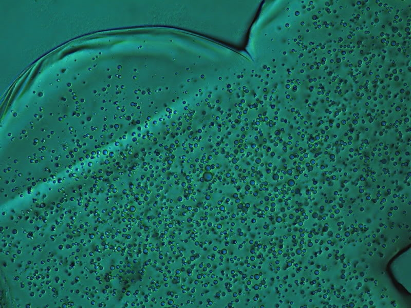

zuerst zur Erinnerung ein DF-Bild von 2 Kugeln, die aber vielgestaltiger und rätselhafer erscheinen, als dass man sie einfach als reine Öltropfen abtun möchte:

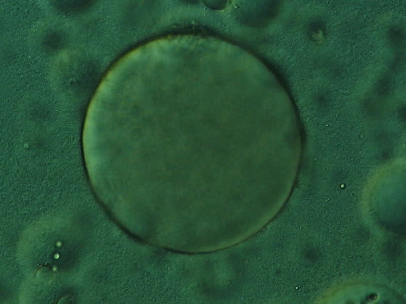

Hier nun die selbe "Kugel" in 2 Schärfenebenen:

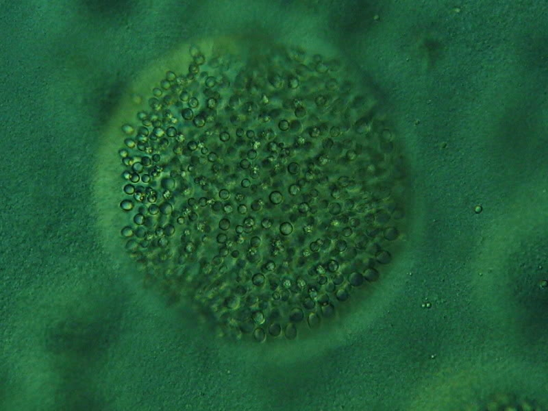

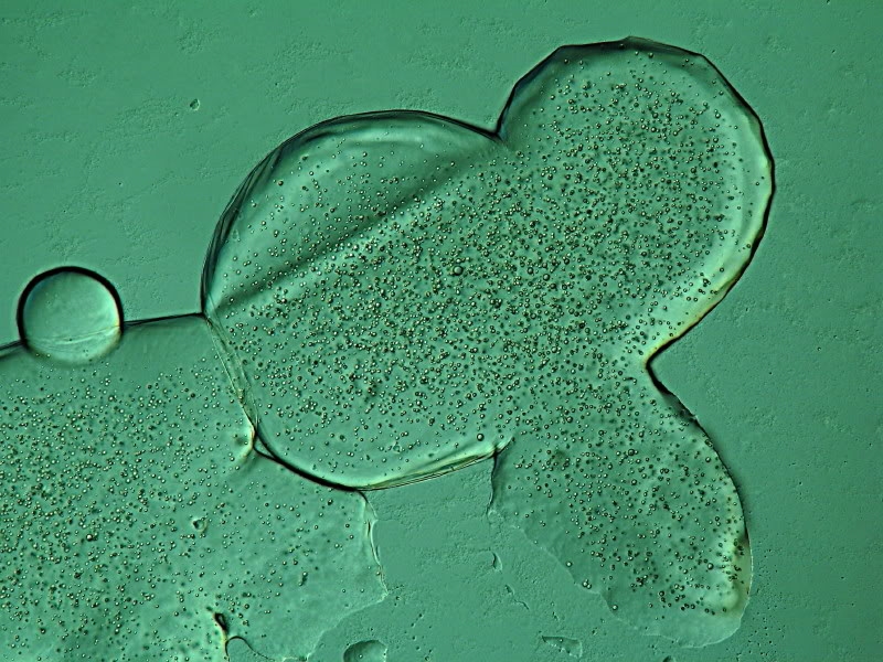

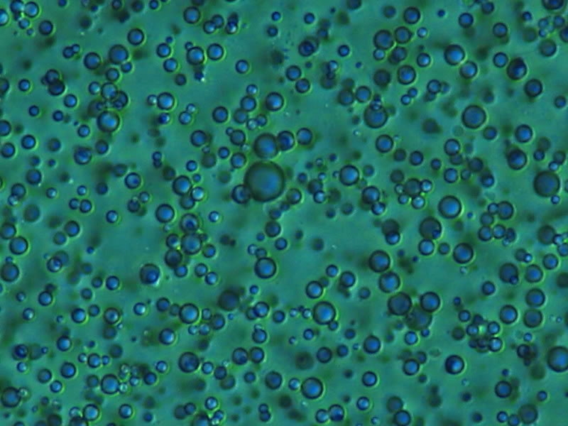

Und ein "Öltropfen" nach Behandlung mit Lugol.
Im Tropfen sind viele kleine, die sich blau färben nach Stunden:
Nun bin ich angewiesen auf Interpretationsunterstützung

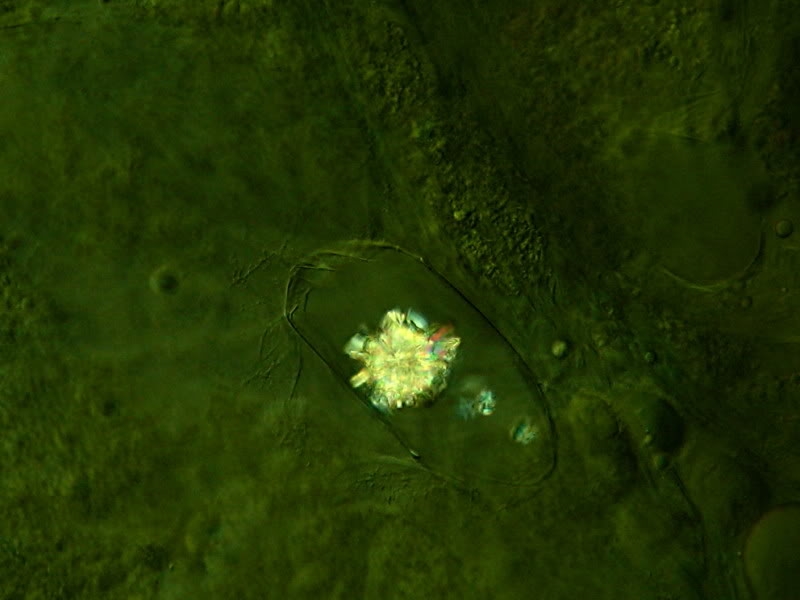

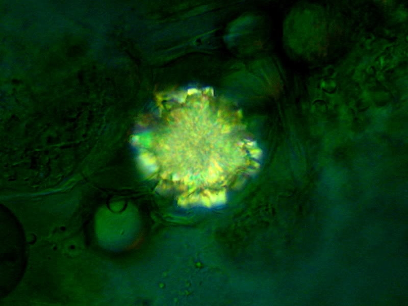

Zum Schluss noch ein wenig Ca-Oxalat:

direkt unter der Epidermis sitzen sie! Einfach mal ne richtig reife Frucht zwischen den Fingern zerdrücken und die Schale mit dem Fingernagel von dem Matsch befreien ;D.
Dann auf Objektträger einen Tropfen 70%iges Ethanol drauf und mit Innenseite nach oben mit Deckglas bedecken. Im Pol betrachten: Du kommst Dir wie bei Dir vor! ;)

das sind hier keine mineralogischen Drusen, sondern botanische, die die Bedingung "Hohlraum, dessen Wände innen mit Kristallen besetzt sind" im übertragenen Sinne auch erfüllen: Die Epidermis der Frucht ist innen ziemlich dicht mit Ca-Oxalat (Whewellit) besetzt. Das Fruchtfleisch wäre dann die Verfüllung mit weiterer Matrix - und fix-fertig ist die "Druse"

Um mal zur Abwechslung ernsthaft zu antworten auf Deine ernsthafte Anmerkung lieber Thomas:

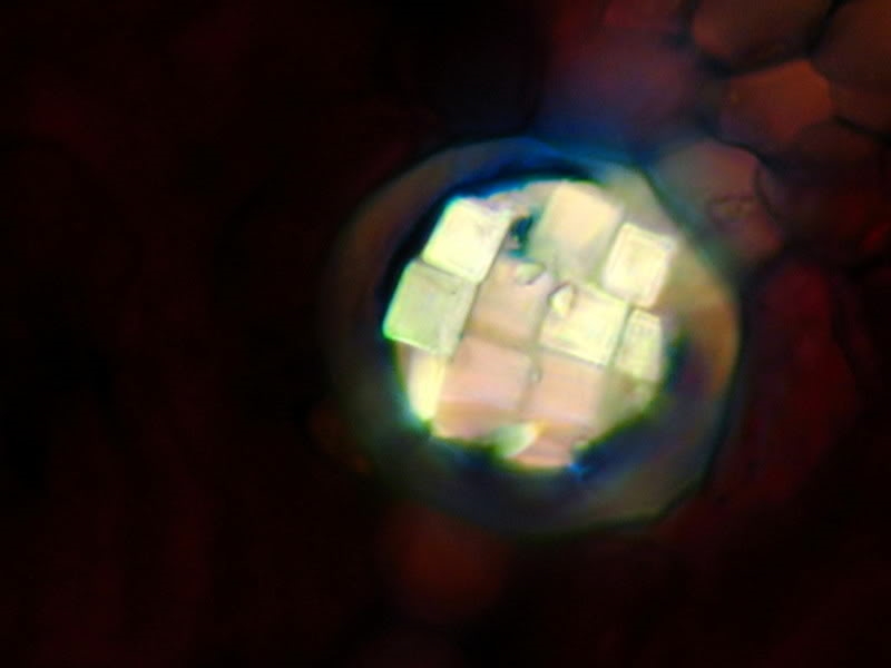

Die Kristalle - oft ist es Ca-Oxalat - wachsen soweit ich das sehe immer in Vakuolen, die mit "Zellsaft" gefüllt sind. Die Zellwand kann nun ionenselektiv Oxalat-Anionen und Ca-Kathionen durchlassen. In der Vakuole wird das Löslichkeitsprodukt schnell überschritten und Ca-Oxalat beginnt als Schwimmer auszukristallisieren. In meinem ersten Kristallbild oben im Beitrag sieht man das Kristallaggregat schön in der noch intakten Vakuole.

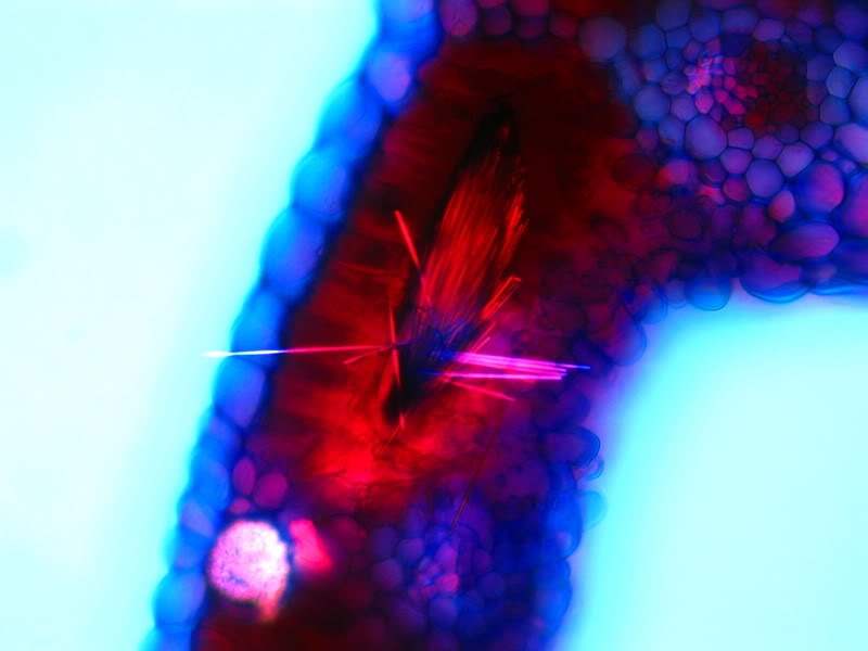

Wovon die Form abhängt kann ich nicht sagen. Es gibt Einzelkristalle als Kristallsand , Raphidenbüschel in Form von langen spitzen Nadeln und diese kolligen Gebilde, die wir hier sehen.
Erst Sand (Flieder-Spross quer),  dann ein - aufgerissenes - Raphidenbüschel (Kiwi-Spross) und zum Schluss ein Raphidenbüschel genau quer geschnitten. Ein Zufall, auf den ich ganz stolz bin.
Druse
Sehr schöne Fotos!
Manchmal findet man auch sog. Zwillingskristalle (länglich aneinander) oder Kristallreihen (wie eine Reihe Würfelzucker).
Die Ca-oxalat-Kristalle entstehen genau so, wie Du, Klaus, es beschreibst.
