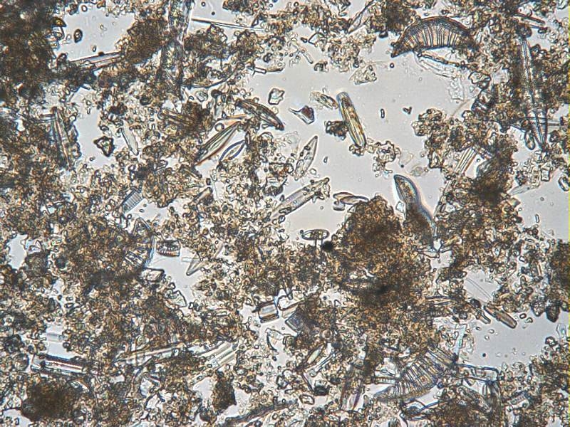

Nachtrag:
das Rohmaterial nach Säurebehandlung, ohne Trennungsversuche sieht so aus:

Hallo Felix und Mitleser,
den ersten schnellen Versuch mit dem Schritt 3. Entflocken habe ich sofort versucht und bin doch sehr erstaunt, dass die Wirkung so gut eintritt. Der Rest von einem 30µm Sieb wurde mit dest.Wasser abgespült und gesichtet. Hier das erste Ergebnis.
Wenn ich nun noch einmal dekantiere oder siebe wird es wohl Material für ein schönes Streupräparat werden. Vermutlich ist die Kombination mit Soda, Pyrophosphat und H2O2 der Knackpunkt. Schade dass diese Vorgehensweise kaum beschrieben wird.
