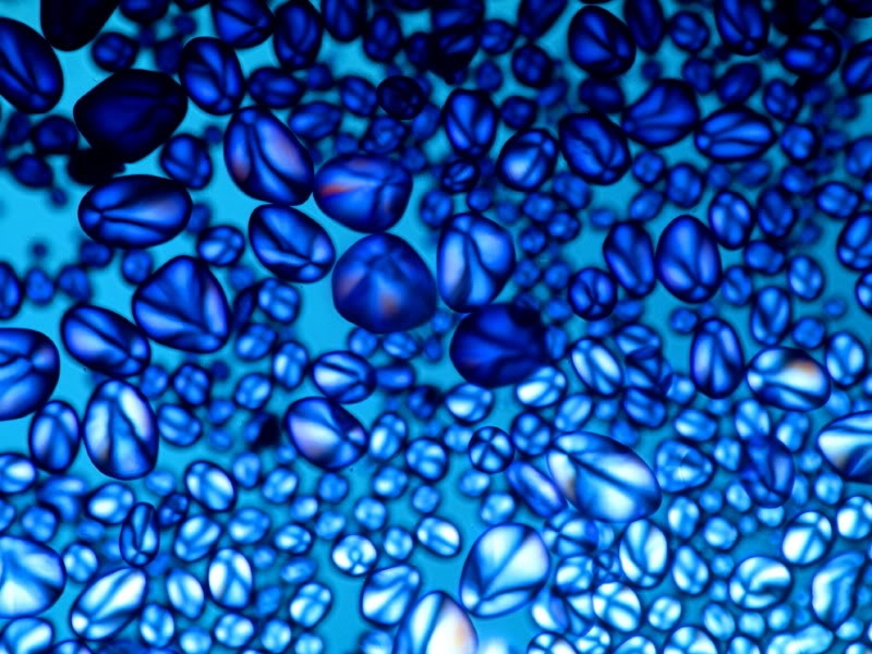

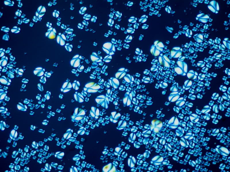

nachdem Jürgen mein leichtes Rätsel in Geschwindeseile gelöst hat kann ich ja unbeschadet die eigentlichen Bilder der Kartoffelstärke zeigen. Eines der einfachsten Präparate, die ich kenne und dennoch von besonderem Reiz.
Von der frischen Schnittfläche einer Kartoffel wird mit der flachen Skalpell-Klinge etwas weißliche "Milch" abgeschabt und in Wasser suspendiert. Sollten zu viele Luftblasen drin sein (Siehe mein Leichtes Rätsel), dann kann man auch Ethanol nehmen. Deckglas drauf und erst im HF, dann im Pol beobachten. Im Pol sind die Isogyrenkreuze schön zu sehen. Spielereien mit Kompensatoren aller Dicke sowie DIC bieten sich an. Zusätzlich sollte man nicht versäumen mit sehr verdünnter Lugol-Lösung (I-KI) die typische Iod-Stärke-Reaktion zu machen. Wenn das Reagenz ausreichend verdünnt ist, dann werden die Stärkekörner erst himmelblau und erst nach einiger Zeit ganz dunkel. Die Doppelbrechung geht aber nicht verloren - ausser man verwendet Lugol unverdünnt, dann werden die Stärkekörner fast schwarz.

deinen wunderbaren Bildern möchte ich Fotos von Kartoffel- sowie Bananenstärke beifügen ... ;)

Lieber Klaus, lieber Manfred,
so einfach das Präparat sein mag, die Bilder sind phantastisch!
Herzlichen Dank

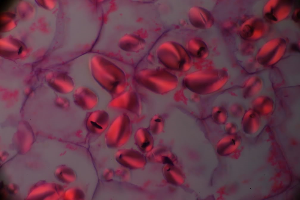

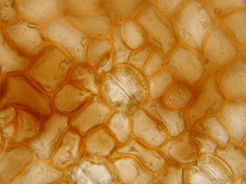

als erneuter Anfänger stelle ich mal ein Präparat vor, das ich 1956 bearbeitet habe. Damals faszinierte mich als Schüler das Mikroskopieren (mit einem Humboldt-Mikroskop) und ich bekam die Kosmos Schnittreihe II, Anatomie der Blütenpflanzen, geschenkt. Fast alle Schnitte habe ich eingebettet und den Kasten nun nach 50 Jahren Abstinenz wieder hervorgeholt, da ich stolzer Besitzer eines Dialux bin.
Präparat Nr. 3: Kartoffelknolle quer im Hellfeld und in polarisiertem Licht.
Die Färbung wahrscheinlich mit Hämalaun-Eosin, wie im Buch von Zach erwähnt.

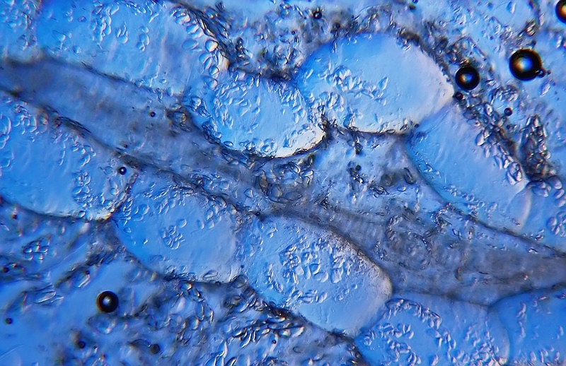

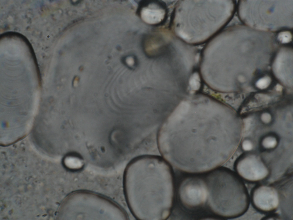

Hallo Zusammen,
ich habe heute auch ein Probe von einer Kartoffel untersucht.
Ich komme mir vor wie im ersten Semester Biologie  ;)
Objektiv: 40 x
