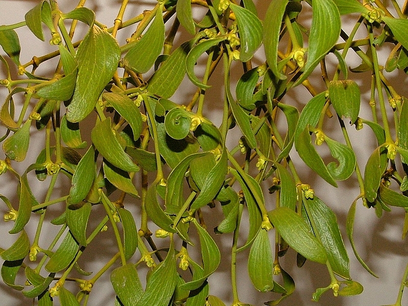

am vergangenen Donnerstag haben wir in Bonn einen kleinen Workshop zu den hier bereits vorgestellten BEN-Färbungen gemacht. Dazu hat Rolf-Dieter freundlicherweise auch Schnitte (Schlittenmikrotom, 30µm) eines Mistelzweiges der Weissbeerige Mistel - Viscum album - mitgebracht.
Zum Vergleich hier noch einmal der Link auf Rolf-Dieters Beitrag zur Mistel im alten Forum.
Bild 1: Viscum album

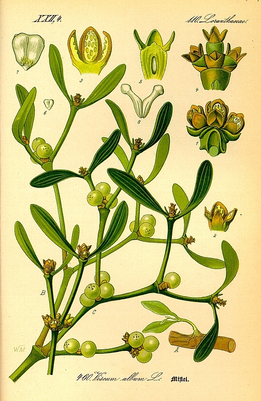

Bild 2: eine schöne Zeichnung aus "Flora von Deutschland, Österreich und der Schweiz; Prof. Dr. Otto Wilhelm Thomé; 1885" (Wikipedia)

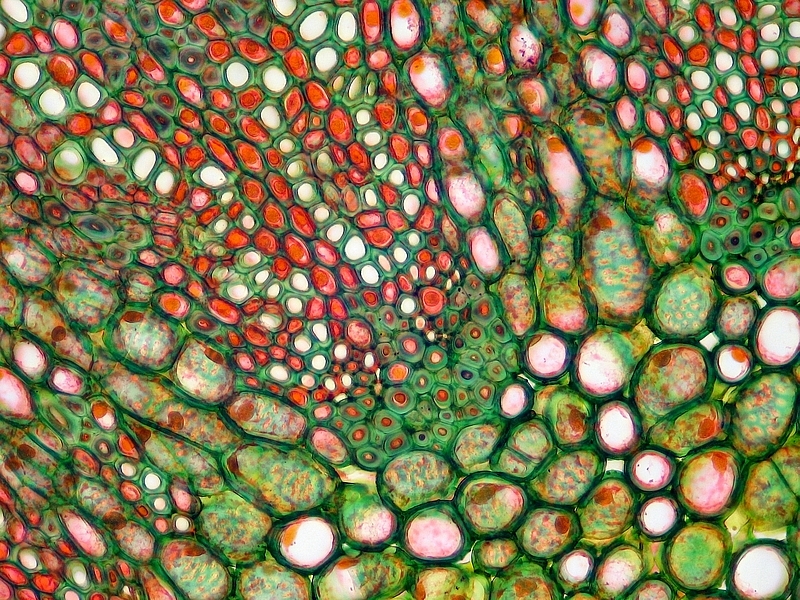

Bild 3: Übersicht bei fünfzigfacher Vergrößerung, Stapel aus 23 Bildern

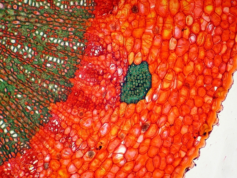

Bild 4: Detail mit Sklerenchym, Vergrößerung 100x, Stapel aus 14 Bildern

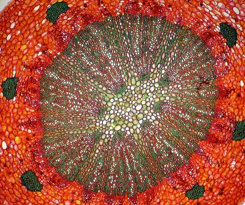

Bild 5: Markparenchym, Strahlen und Xylem, Vergrößerung 200x, Stapel aus 10 Bildern
Die Zellkerne sind ungewöhnlich groß und zeigen sich in den Bildern orange in den einzelnen Zellen.

die Färbung ist sehr schön geworden. Bild 5 gefällt mir am besten - ein neuer van Gogh  ;D

das 3. Bild ist schon in meiner Galerie gelandet. Sehr schöne Farbkombinationen!
ZitatDie Zellkerne sind ungewöhnlich groß und zeigen sich in den Bildern orange in den einzelnen Zellen.
hier habe ich so meine Bedenken: ob das nicht Artefakte sind? Also zusammengeschnurrtes Zellplasma, das durch das Zusammenziehen an Farbdichte gewonnen hat? Man müsste zur Überprüfung eine reine Kernfärbung machen!

schön, dass mein Bild Eingang in Deine Galerie gefunden hat!
Zu den Kernen: sowohl als auch. In den Zellen sind teilweise Reste des Zellplasmas (rötlich pink) aber auch Zellkerne (eher orange) zu sehen.
Wie ich eingangs geschrieben habe, heben sich die Zellkerne in meinen AcriBEN Präparaten nicht so deutlich ab, wie in den im Workshop entstandenen Präparaten nach der gleichen Methode.
Im Präparat von Rolf-Dieter aus dem alten Forum (Link im Eingansposting, Etzold FCA Einzelfärbung) sind die Kerne auch ganz deutlich zu sehen. Ich habe ein solches Präparat in meiner Sammlung und kann das guten Gewissens bestätigen.
Rolf-Dieter arbeitet zur Zeit ja an einer Kernfärbung - auch da treten die Kerne natürlich hervor. Da sind sie also  ;).

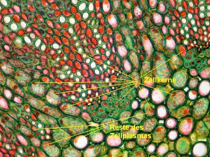

Zur Verdeutlichung hier nochmal mein altes Bild:
Bild 6: der selbe Ausschnitt wie in Bild 5 mit Kennzeichnung einiger Kerne und Plasmareste.

Lieber Jörg,
Das Bild ist sehr alt: ich sehe nur Käschtle mit rotem Andreaskreuz!  ;D
