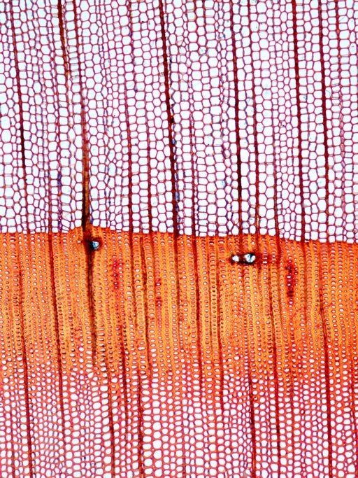

Bernd Miggel
Guten Morgen,
der Tipp mit dem Sekundenkleber (Cyanacrylat Kleber) war goldrichtig, vielen Dank!
Jetzt heißt es üben.
Ergebnis (montiert aus zwei Einzelfotos):
Larix-Xylem-Querschnitt, geschnitten mit Tischmikrotom und Einmalklinge, dabei Schnittfläche befeuchtet mit Glyzerin,
fixiert in FAE-Gemisch (1 Std.), in Wasser überführt (70 %, 50 %, 30 % Ethanol, 3 x dest. Wasser),
eingefärbt in Etzold-FCA (1:1 mit Wasser, 10 Min. kalt), abgespült in dest. Wasser (2 x 1 Min.),
differenziert in 70 % Ethanol (30 Sek.),
entwässert in 100 % Isopropylalkohol (20 Sek., 1 Min., 5 Min.),
eingeschlossen in Euparal.

dieser Thread ist ein Musterbeispiel für das erfolgreiche Zusammenwirken von guter Beratung und intelligenter Umsetzung durch den Beratenen. :)
Bisweilen erleben wir auch anderes hier. ;D
